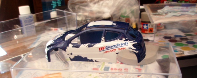

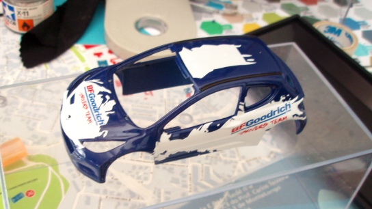

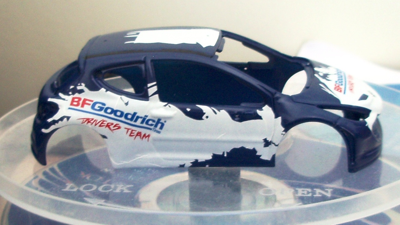

apos a colocação dos 3 primeiros decalques:
e o meu pesadelo:
o que aconteceu pessoal?!?!?
fiz precisamente tudo como nos outros 3 e não percebo onde errei!!!
mas fica aqui os passos:
coloquei o decalque em agua,
passei um pouco de microsol na lateral,
coloquei o decalque na lateral,
apliquei microsol com um pincel por cima do decalque ja na latera,
depois comecei ajustar o decalque.
o problema surgiu quando parece que nas pontas do decalque ele parecia que não queria "esticar", pois bem, mais microsol, mas nada,
permanecia intacto ás minhas intenções!! depois ao meio começou a ganhar estas "rugas" estupidas e assim terminou a minha manhã e a minha alegria :cry:
mas não desanimo!! são os grandes obstáculos que nos fazem crescer :P
abraços e critiquem com força :wink:

Fred, para mudares o tópico de sítio o melhor é mandares uma PM ao Marco, pois só ele como administrador o pode fazer!
Quanto aos teus decalques, eu não sou quem te pode ajudar melhor, pois tenho alguns tipos de conflitos com esses "gajos"! :evil:
Mas mesmo assim experimenta uma coisa que comigo tem funcionado, amolece o decalque todo com microsol espera um pouco e com um picel humedecido em água, não esqueças humedecido, não encharcado, com cuidado vai tentado leva-lo ao sítio pretendido.
Se necessário faz esta operação várias vezes, se não for à primeira deixa secar e repete o processo!
Sabendo que nem sempre a vida nos ajuda neste nosso passatempo, os meus desejos que que ela agora te permita tornas-te mais assíduo! :D
P.S. Não desmoralizes por causa do decalque, pois isso está a ficar com muito bom aspecto! :D
Kamassi
Mensagens: 177
Re: Fred topic (iniciação)
Mensagem por Kamassi »
Boas.
Não te preocupes com a parte que fica abaixo do logo TEAM, porque é nessa parte que levará outro decalque por cima, a bandeira. Em pincipio terás de conseguir que essa parte fique o mais lisa possivel, para não se notar com o outro decalque por cima.
Nessas situações uso por vezes um pouco (muito pouco) alcool e logo de seguida presiono com um pano, mas terás de ter imenso cuidado com o alcool, mas isto é uma tecnica que me ensinaram, dmas que implica muito cuidado.
O melhor será fazeres um teste noutro modelo, digo eu.... ou com um bocado de decalque, noutra superficie.
Mas acima de tudo, tem calma e pondera todos os teus movimentos.

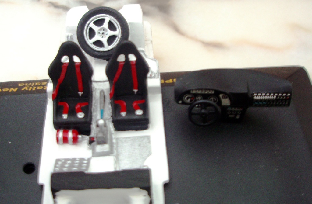

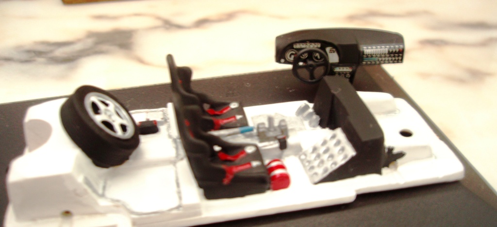

Mas o problema não é so este modelo a dar problemas. o toyota celica acabadinho de levar a pintura final(mas com uma tinta de spray mt fraca :( ) ao ser trocado de local pela minha mãe mergulhou pro chão :cry: isto sim deixou-me desiludido. ainda estou a recuperar mas em breve coloco foto se tiver coragem.
deixo é de seguida a foto do interior do celica, relembro que o kit não tem rollbar e o chassis e cocpti é tudo peça unica em resina.. até os cintos são de pintar :?
fiz o que pude:

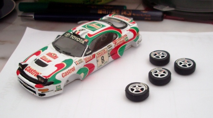

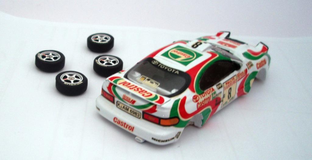

ola a todos!!!!!!!
bem la s arranjou tempo e as coisas estão a melhorar!!
ja consegui uns tempinhos pra avançar com kk coisa e a verdade é k o toyota tá quase finalizado!!
fiquei um pouco aquem do que esperava mas pra quem não pescava nada de modelismo acho que me fui safando.
O kit sofreu muito nas minhas mãos!!! caiu-me 3 vezes!!! partiu umas coisas aqui e ali mas como não quis voltar a pintar tudo desde o inicio fui emendando à minha maneira :oops:
o kit não era nada facil!! bastou-me ver o quanto tão mal encaixava a carroçaria com a parte inferior pra ver o quanto eu iria sofrer!!! :doubt:
É sem duvida um kit já bastante velho ou não tivessem os decalques completamente amarelos!!!!!! :? alias s pintasse a miniatura de Bege já nem s notava esse problema!! :)
mas tirando isso tudo e mais umas quantas coisas o kit ficou quase finalizado.
É o meu primeiro kit e é isso k tem mais valor.... espero daqui pra frente começar a evoluir e não cometer os muitos erros k neste kit.
vão então aqui umas fotos um pouco tremidas pra não s notar tão bem os defeitos (mas nem assim dá pra esconder!!!!) ah e desculpa aos amantes dos toyotas por este resultado final.... :oops:
é pena os decalques estarem tão amarelos!!! a pala traseira foi das peças k sofreu com um grande tombo!!
pintar a pincel aquelas partes da frente foi complicado mas pra 1a vez até podia ter ficado pior.. :doubt:
um grande abraço e critiquem à vontade!!!!!!!!! :mrgreen:
Os dois modelos estão a ficar muito fixes continua com calma, pois o pior inimigo é a pressa.
Não te vou dizer que está muito bom, porque não é verdade.
Mas também não está mau, se continuares a tentar com calma, vais lá! :D
Viva Fred,
tal como noutras coisas na vida, a 1ª vez nem sempre corresponde às expectativas, mas tambem como nessas mesmas coisas há que continuar a praticar para se ir aperfeiçoando. Por isso não desesperes que os próximos sairam melhor de certeza.

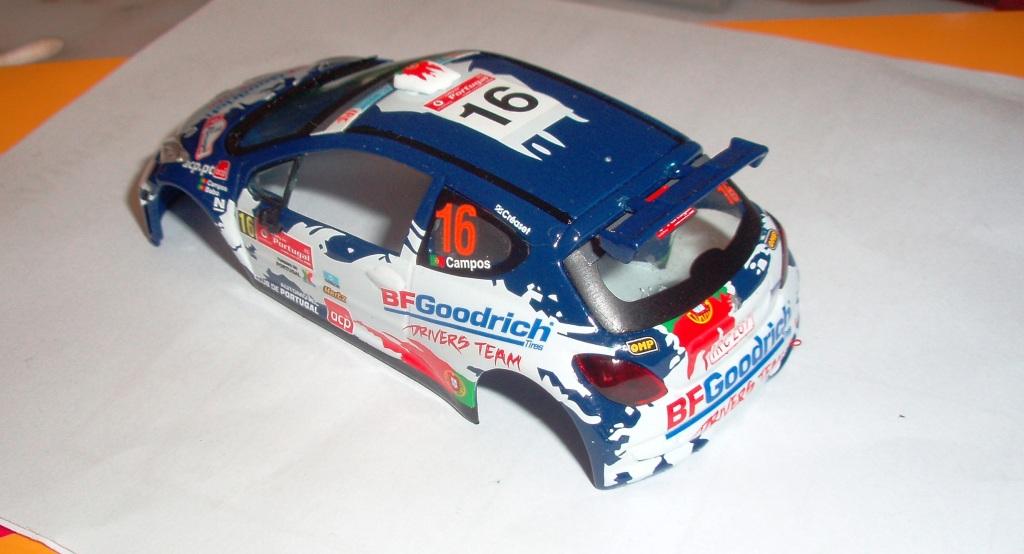

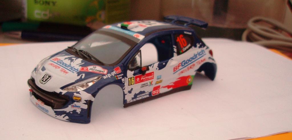

ola pessoal!!!Obrigado pela força e obrigado por não serem mauzinhos comigo!! :wink:
Mas não tenho problema que me critiquem!! como não tenho "queda" pra isto, pois é mesmo pelo gosto e pelo fascinio do modelismo que me aventurei sei que as coisas não vão sair la muito bem, mas pretendo é identificar e explicar o que está mal nos meus modelos mesmo antes de me poderem "puxar" as orelhas... 8)
bem como o Toyota não ficou lá muito bem, o 2º modelo(que foi avançado quase ao mesmo tempo) não ficou lá muito melhor... mas parece ter melhorado ou pouco de nada..
os erros mais visiveis vou passar a identificar de seguida:
*Ora bem, tratando-se de "evoluir" a versão do "207 presentation version" para o "207 RPortugal 2008(miguel campos)", há desde já uma pequena diferença na grelha frontal.
*Como já tinha identificado, a aplicação do decalque(branco) na lateral direita foi muito dificil, infelizmente e apesar de muito microsol não tive a mestria pra corrigir o problema!!!
*O decalque branco do capot do motor e da mala traseira foram aplicados sem os farois no sitio o que resultou num desacerto que foi mesmo tremendo no capot frontal!! este sim elimina por completo uma possivel boa nota final!! também tentei utilizar microsol mas sem sucesso!! neste caso até me apetece chorar :cry:
*a bandeira lateral esquerda está muito em baixo, sinceramente parece que alguns decalques ganharam vida... este foi um dos que coloquei e nunca mais o consegui mover!! falta de geito claro...
*o airleron traseiro como estava bem colado ao retirar partiu os "encaixes" e como tive que aplicar um pouco mais de cola, nota-s ligieramente umas partes mais claras nos encaixes.. mas com uma ligeira pincelada espero resolver o problema.
Falta agora colocar as jantes(estão quase prontas) e dar uma limpadela e talvez a famosa cera acrilica pro chão pra "isolar" e protegar a miniatura.
Se mais reparos houver deixa mesmo por terra uma nota positiva pro meu modelo.. :oops:
as fotos:
obrigado a todos e abraços
Fred não digas que não tens "queda", pois por muito que gostes de modelismo, ninguám nasce ensinado!!!! Não desistas, pois da maneira que estás a começar vais fazer muito bons modelos!!!
Este modelo tem os defeitos todos que apontaste, mas também é um modelo bastante exigente em termos de decalques, muito mais para um iniciante!!!
O problema da grelha é de "rigor histórico" e não uma falha modelistica!
Embora este tenha sido feito simultaneamente com o Toyota, este está melhor!
Um grande erro que acho que cometeste, foi pegar com a força toda, depois desanimares ea seguir queres acabar tudo muito depressa!!!!!
Acredita que quando digo que vais conseguir fazer bons modelos, estou mesmo a dizer o que penso! :D
O modelismo não é fácil, vemos trabalhos executados por pessoas que o fazem há muitos anos e depois vamos na expectativa de fazer mais ou menos parecido, pura ilusão, isto é uma actividade que requer muita prática e técnica, por isso o facto de esses teus trabalhos terem erros não é de forma alguma para desanimar, o assumir e o registo desses erros é que é importante para que futuramente não se repitam.
Na minha modesta opinião, acho que começaste com os modelos errados, pois são os 2 de execução axigente nos decalques, o que para quem está a começar pode causar algumas dificuldades. Podes achar que não tens queda, mas tens o gosto e se continuares em menos tempo do que julgas estas a fazer modelos a um nivel que te satisfaça, por isso acaba esses com calma e vai já pensando no próximo.

Tu tens queda não tens é espaço para cair, e não convem que caias, pois vai ser dificil levantar novamente, desistir nunca.
Como o Sr. Engº :twisted: disse ninguem nas ensinado.
Portanto força, que os erros servem para aprender e de que maneira.
Quanto aos decalques, eu uso um candeeiro de mesa que tem uma lampada de halogeneo de 50W, que desenvolve um certo calor, e quando coloco o decalque mesmo levando microsol, levo o kit ou peça com decalque colocado, pertinho da lampada pois o calor ajuda a secar o referido decalque e dá para o ir ajeitando.

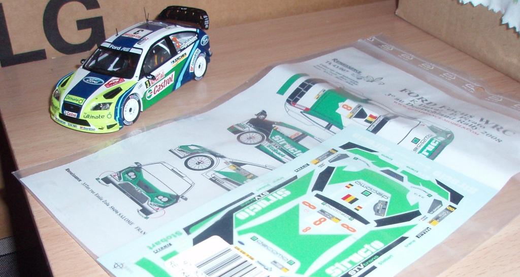

eu pretendo fazer 5 modelos, 4 de 1/43 e um 1/24. depois irei ponderar bem os resultados das coisas e vejo se devo continuar com um pouco mais de ambições ou se vou fazendo um ou outro modelo, tambem convem não esquecer que requer o gasto de alguns euritos..
com o 207 ja na fase final vou avançar com mais um modelo do mesmo modo que o 207..
Como tinha 2 modelos do focus wrc (marcus gronholm - monte carlo), e ao mandar vir uns materiais pela net achei bem adicionar os decalques pra deixar de ter um modelo repetido.. :lol:
fotos:
vamos la desmontar este focus e decapa-lo :wink:
vou tentar ir com mais calma e vamos ver se não vou meter agua como no 207!!!! 8)
obrigado a todos e em breve posto novidades!!
