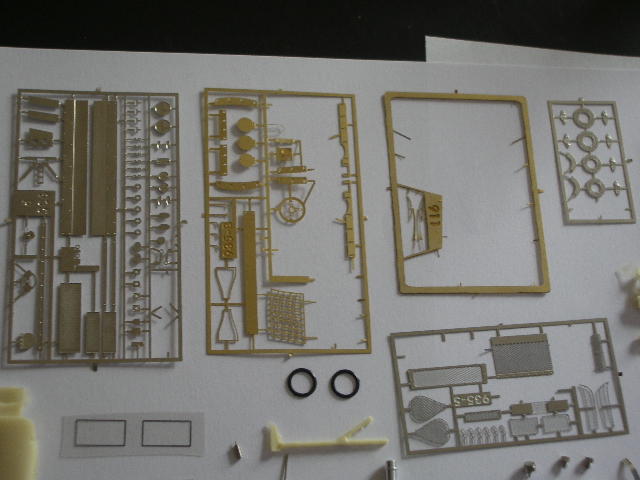

O kit é Renaissance em resina.
É o kit típico da gama Integral, muito completo, trás uma porta suplente, para quem quiser abrir, o que não vai ser o caso deste que vai ser "curbside"
Muita PE, 5 folhas e falta a das jantes, mas muita peças não se usam pois são para outras versões (algumas vão para ao K3 AMR que coitadinho não tem PE :D )
Traz também muitas pecinhas de alumínio torneado que são uma maravilha. É por isto que eu gosto destes kits da Renaissance, PE e peças torneadas é coisa que não falta :)
O contra destes kits é o acabamento das peças de resina, e neste caso é o maior problema pois tem várias que são para fixar e o ajuste não é perfeito, já gastei muitas horas, primário e sintofer para refazer o encaixe do aileron traseiro e a frente, onde vai fixar a grelha e as duas entradas de ar para os travões que estou a refazer totalmente. Também é mais seguro rever bem antes de pintar as PE dos vidros e dar folga suficiente para a pintura pois são muito perfeitas mas muito justas e com a tinta, decalques e verniz o mais certo é não caberem no final :(

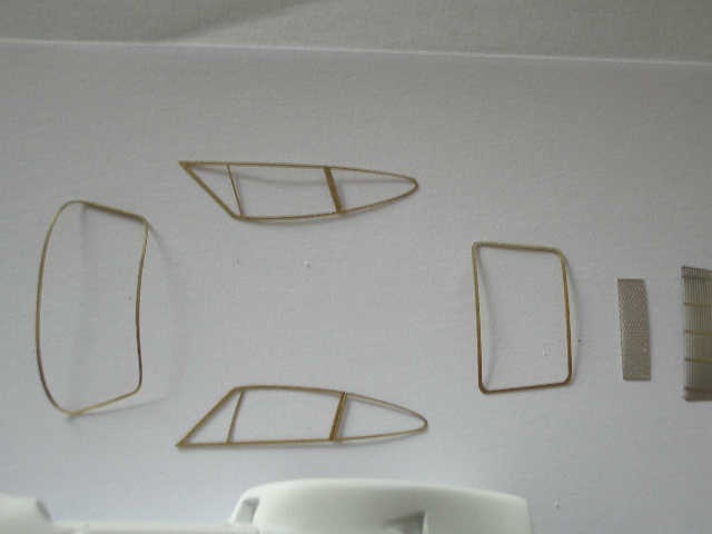

Peça de PE colocada antes da pintura, é o que destingue estes kits, aqui vê-se mesmo o pneu

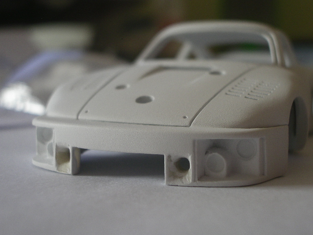

esta grelha deu algum trabalho mas acabou por ficar bem
esta parte tinha uma folga enorme, mas ainda não está perfeita

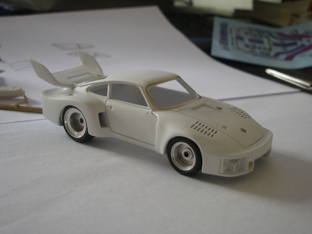

esta PE ainda vai levar alguma afinação, tem de ficar perfeitamente apoiada sem pressão

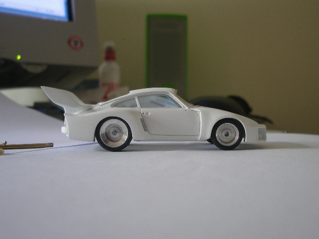

ainda não verifiquei a altura ao solo e as dimensões das rodas, nesta foto está só apoiado nos pneus

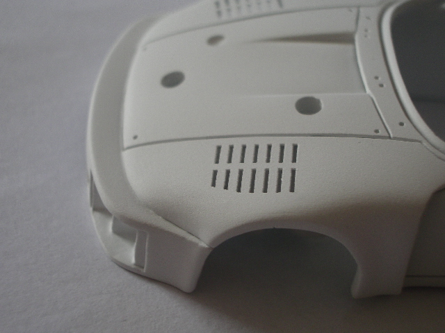

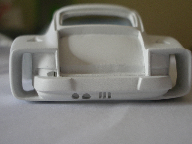

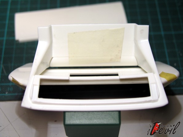

Rosso, como prometido aqui estão as fontos da tal "fenda" que deve ser uma saída de ar.
Não sei que a queres fazer, mas a 1/12 tem 2mm, a 1/43 deve ter aí uns 0,6mm!!!! :D

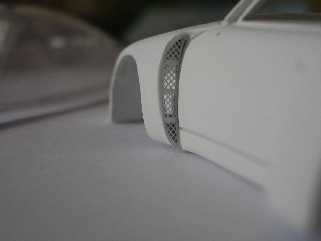

Obrigado Devil, mas parece-me que estas duas fotos resolvem a questão :D
Essa abertura não existia em Le Mans.
Lamento mas não vou fazer a tal abertura de 0,6mm :mrgreen:

Mas faz atenção que as fotos não são do mesmo carro o de Lemans não tem essa abertura mas tem buracos na tampa do motor
DFV
Mensagens: 445
Re: Porsche 935 Martini #40 Le Mans 76 1/43
Mensagem por DFV »
O 935 correu em Le Mans 76 com o intercooler ar-ar, que cabia debaixo do capot traseiro "original" que não foi aprovado pela FIA - mas Le Mans estava fora do campeonato. O que que quer dizer que, o carro de Le Mans tem o capot motor "original" - com a abertura maior em cima (para o intercooler ar-ar que ocupava quase todo o espaço debaixo do aileron) com os 4 furos, pintado de branco e com riscas Martini. Embora tenha herdado da "2ª versão" as abas traseiras "perfiladas".
A 2ª foto é de um carro com intercooler ar-água - veja-se que a abertura superior a seguir à tradicional grelha Porsche é muito mais pequena.
De qualquer forma, não havia em qualquer dos casos uma saida de ar na aresta traseira.

Obrigado Pedro e Zé, eu incluí a 2ª foto porque se vê melhor a forma da aresta.
Penso que essa foto não é da época.
Se não havia uma saida de ar na aresta traseira, que versão é a do kit Tamiya 1/12 ?
