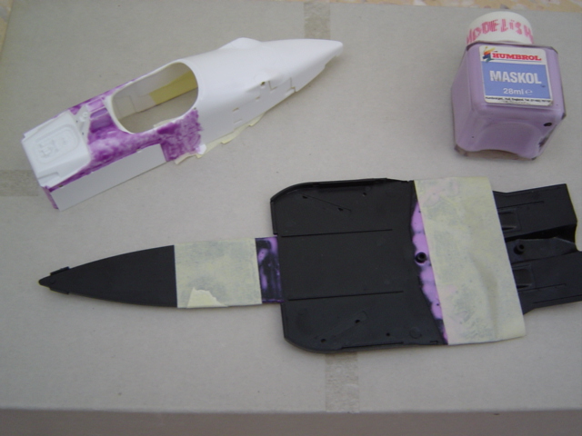

:D Bem , cá vou eu arranjar com mais um kit , primeiro soltei a parte da carroçaria, e as peças que estejam supertadas pela carroçaria também foram cortadas , e Lixadas ,a seguir começei a fazer as mascaras , neste carro vou começar a pintar a parte dos interiores dos respiradores laterais que são de uma cor diferente do que a carroçarria.... a Cor a ser resulta de uma mistura de XF-55(1)+X-8(2) julgo que é para ficar com um castanho calro!!! e a parte do chassis do lado de cima tambem fica da mesma cor , apesar depois dos lados ficar com um pedaço de XF-18

Ó ZeKl desculpa lá a minha ignorância mas o que é esse "Maskol"(frasco roxo da humbrol)????
_NOS_ Escreveu:Ó ZeKl desculpa lá a minha ignorância mas o que é esse "Maskol"(frasco roxo da humbrol)????
:D bem o maskol é um produto que é ultizado mais para os veiculos militares para fazer as mascaras para as suas camuflagens , tambem serve para os kits , e tambem dá para fazer mascaras nos vidros dos Kits!!! mas e preciso ter cuidado da sua utilização porque há vezes que o maskol pode manchar a tinta de um kit por isso não utilizo por cima da tinta !!!! :D
Um abraço...

Bom inicio de trabalho ZeKL.
Já agora, em relação ao maskol, eu já utilizei (poucas vezes) em cima de tinta e nunca vi a tinta manchada.
Mas tenho outra(s) dúvida(s): :?
Quando utilizo o maskol, ele seca rapidamente no pincel, o que dificulta a sua aplicação. Com que produto diluo o maskol?
Outra coisa, eu costumo aplicar o maskol, esperar uma meia hora, pintar, e depois retirar o maskol. É este o processo?

vidas Escreveu:Bom inicio de trabalho ZeKL.
1abraço,
vidas
:D Bem eu tambem nunca me aconteceu mas houve gente que me avisou para ter cuidado com o maskol pois pode machar a tinta!!
mas é mais dos veiculos militares que utilizam tintas enamel ... e acontece as machas!!!
diluir o maskol , nunca experimentei , mas deve ser com o diluente da humbrol, mas não sei se é , eu normalmente agito bem o frasco , e sempre fica mais liquido o produto e é mais facil de aplicar...
Quanto ao processo pode ser este , mais eu espero mais tempo para o maskol secar bem , cerca de Uma Hora!!!!
Um abraço....

ZeKL Escreveu: diluir o maskol , nunca expremeitei , mas deve ser com o diluente da humbrol, mas não sei se é , eu normalmente agito bem o fraco , e sempre fica mais liquido o produto e é mais facil de aplicar...
Mas o maskol não fica seco no pincel? Como fazes para evitar isso?
ZeKL Escreveu:Quanto ao processo pode ser este , mais eu espero mais tempo para o maskol secar bem , cerca de Uma Hora!!!!
À dias deixei secar mais tempo. Depois tive maiores dificuldades a tirar o maskol. Já não estava tão elástico, e estava mais agarrado à peça. :?
1abraço,
vidas
vidas Escreveu:
1abraço,
vidas
:D o maskol não fica seco no pincel se naõ tiver muito cosentrado o maskol, mas se tiver e um problema mesmo, por isso eu digo para agitares bem
pra ele ficar mais deluido para ter menos trabalho aplicar dum kit
nunca tive problemas a sacar o maskol dos kits ate já deixei o maskol agarado a um kit durante 3 meses , e depois saio bem!!!
e depois te utilizar o maskol deve-se limpar bem o pincel para nao ficar seco!!!
Um abraço....

Certo! :wink:

boa noite meus senhores
1- zkl- força ai nesse williams
2- q grande confusão q vai pr'aí c esse maskol! eu sou grande fã deste produto. aqui vao algumas dicas:
o maskol diliu-se c água.
p n estragar os pinceis, convem ir passando o dito por água e limpar a cada 2 pinceladas, p n deixar q o produto acumule e seque na raiz das cerdas. se isso acontecer, podem dizer adeus ao pincel, porque este empola todo e n serve p mais nada
para retirar melhor o maskol da peça, convém aplicar em cima da superficie a mascarar umas tirinhas fininhas de fita de mascarar. qd for para tirar a mascara é so puxar as fitas.
em relação ao tempo de espera, eu uso a seguinte técnica: aplicar o maskol, esperar q mude de cor (fica mais escuro- uns 5 min bastam) aplicar a tinta c o aerografo e deixar secar 5 min. retirar logo a mascara. assim n deixo endurecer as ligações entre a tinta e o maskol o q siginifica q posso retirar o produto sem a tinta "quebrar". isso tem efeitos indesejáveis.
isto é válido p as tintas acrílicas da tamiya, q são as q eu uso. nunca mancharam nada. p as outras n sei como é.
n sei se é a tecnica mais correcta, mas é a q eu uso e n me tenho dado mal
cumps
[quote="Patrick Bateman"] obrigado pela dica e que pessoal aqui da Zona não lida muito com esse produto , por não tinha alguem que me ensina-se como apilicar , ....porque aquilo trazia lá uma tradução em ingles da parte te trás do fraso mas o meu inglês ainda não está muito bom , por isso tive de aprender a trabalhar com o tal produto.....
mas utltiza o diluente porque pessava o seguinte ... as tintas , as colas , vernizes ...etc... da Humbrol saiem com o diluente normalmente e por pessei o tal produto maskol saia tambem com diluente mas to a ver que não!!!!!
Obrigado , pela dica!!!! Faz muito jeito !!!!
