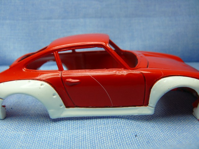

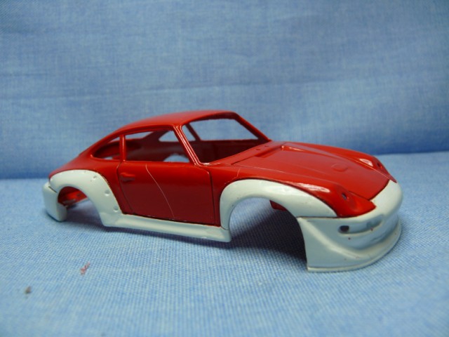

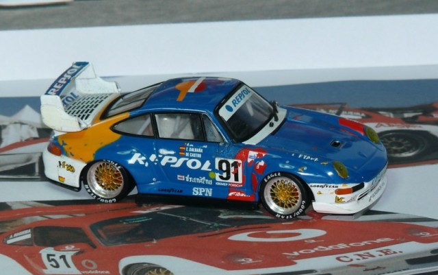

1 miniatura a transformar [640x480].JPG (77.14 KiB) Visto 4585 vezes

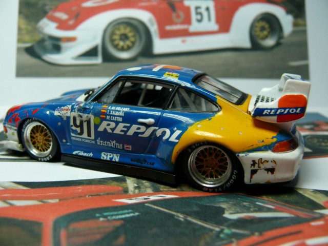

2 Miniatura a transformar [640x480].JPG (90 KiB) Visto 4585 vezes

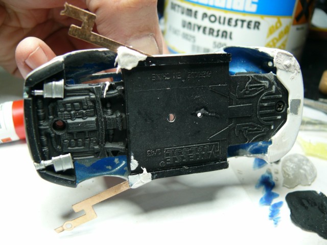

3 Miniatura a transformar [640x480].JPG (79.33 KiB) Visto 4585 vezes

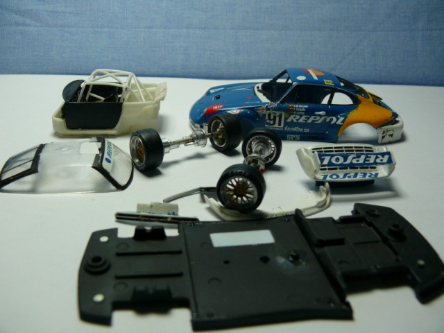

Este é o carrinho que cravei ao puto, :)

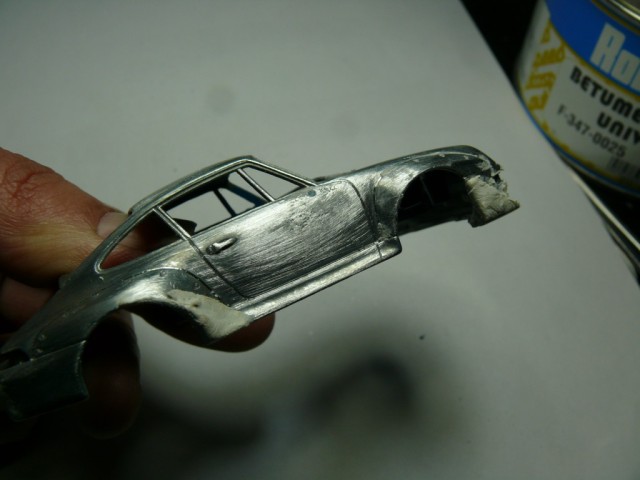

4 Miniatura desmontada [640x480].JPG (73.05 KiB) Visto 4585 vezes

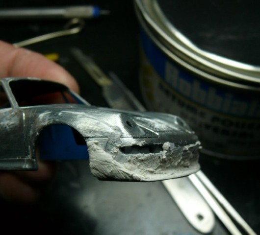

depois desmontei-o e decapei a pintura,

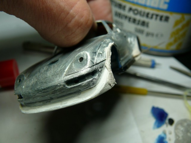

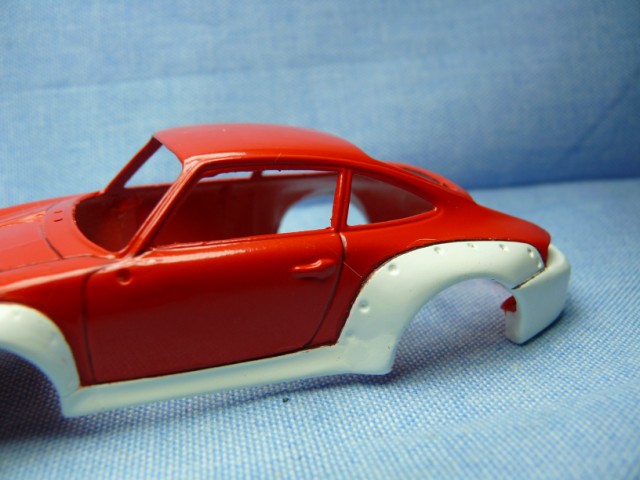

5 Emassar spoiler fr [640x480].JPG (54.89 KiB) Visto 4585 vezes
cheguei um pouco de massa de poliéster, aquela massa muito mais barata que as "puthy" das tamiyas e afins,
dei umas lixadelas

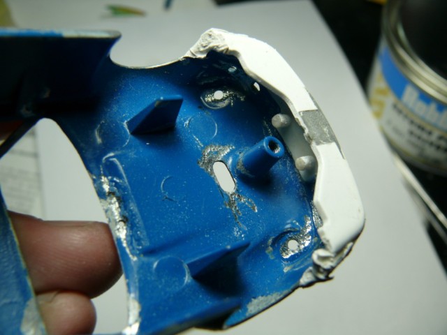

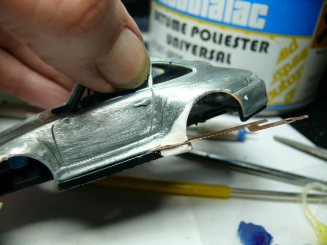

6 Massas [640x480].JPG (54.38 KiB) Visto 4585 vezes
e voltei a chegar um pouco mais de massa...

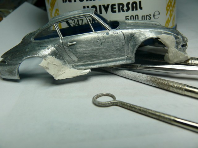

Entretanto a massa já secou, 8)
8 novamentemassado [640x480].JPG (71.23 KiB) Visto 4577 vezes
voltei a lixar e a chegar mais um poco de massa.

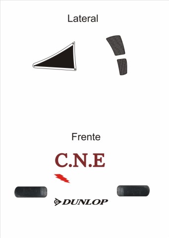

Entretanto, como está a secar novamente decidi vir mostrar-vos o andamento e trabalhar um pouco na decoração.
grelhas porsche [640x480].jpg (13.96 KiB) Visto 4577 vezes
Como devem compreender, é uma miniatura da Vitesse, em Zamac, pelo que é muito dificil furar as entradas e saidas de ar, pelo que decidi imitá-las em decalque, até porque se as furasse e devido à espessura do metal, as redes a colocar ficariam "fundo demais"
Este é o andamento às 4 da manhã, espero que nas proximas semanas possa dar isto por concluido.

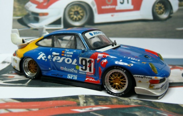

Olá Modelistas. :(
Um azar nunca vem só !
Depois de ter tido problemas ao pintar, mais concretamente a retirar a fita isoladora que vinha com a tinta junto, e de ter pintado por duas vezes, consegui o Latéx e a pintura correu mais ou menos bem, simulei as "linhas dos paineis" e deixei uns dias a secar para dar uma polidela.
Hoje ao pegar nele verifiquei que a tinta tinha estalado. :twisted:
Nunca me tinha acontecido nada disto.

Não seu se devo tentar rectificar (usando aquele produto que comprei no Lidl) ou se devo pintar novamente.
Alguém deitou "mau olhado" :badgrin:
FSousa.
