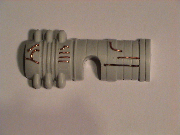

2º - Olhando para a "peça motor" reparei k so tubos nela simulados poderiam ser realçados. Furando cada extremidade dessas " simulações" com uma broca de é possivel passar um pekeno fio de cobre ( imitando um agrafo) por forma a realçar essas tubagens.

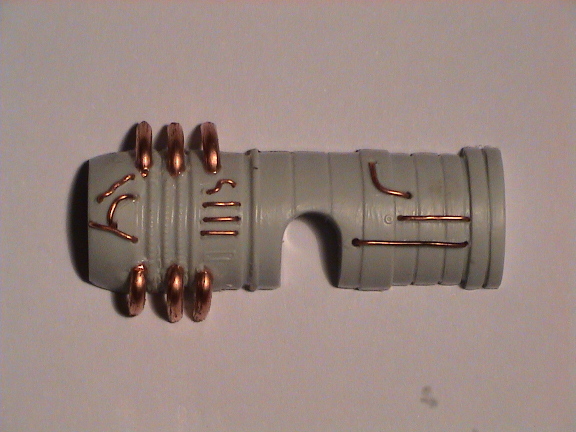

3º -Para as tres tubagens existentes de cada lado do motor teria duas hipoteses: ou desbastava um pekeno " vão" entre o motor,propriamente dito,e o extremo dessas tubagens, ou,pura e simplesmente, elminava essa parte da moldagem do motor e reconstruia-a com " L's" feitos em fio de cobre de secção adequada. Optei pela segunda solução como podem ver nas fotos. Fiz tres furos de cada lado do motor e " voila" foi apenas uma questão de cortar os fios no tamanho certo e colar.

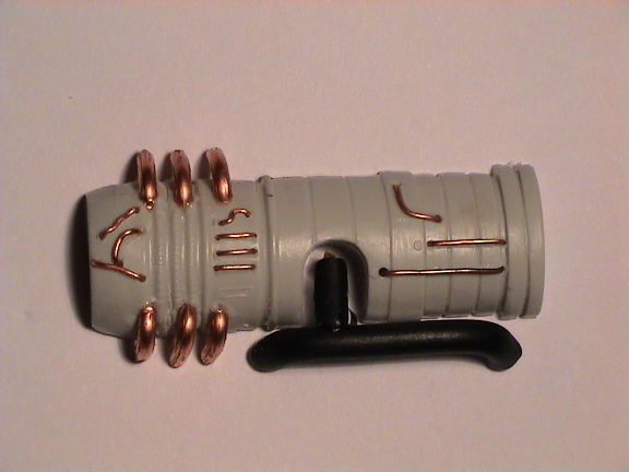

4º - A peça inicialmente eleminada teria de ser reconstruida, já k estava numa de "electricista" aproveitei um fio com o isolamento e dobrei em forma de agrafo. Mais uma secção de uns qts milimetros para fazer a ligação ao motor e ...... um colector " a maneira". ( como podem ver na ultima foto ainda existe um espaço oco onde este colector deverá ligar. Esse espaço será preenchido com putty, lixado com a curvatura do motor e depois de tudo pintado acho k terá um aspecto bem " melhorzinho")

Novo colector no sitio onde vai fikar mas ainda sem o espaço de ligação preenchido com putty
Tubagens laterais do motor já aplicadas
Motor já furado e com as " tubagens" todas aplicadas

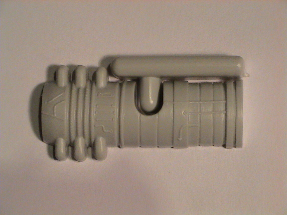

As duas peças k constituem o motor original
