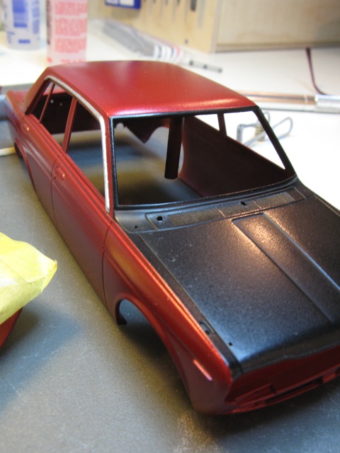

Depois de todos os fios, scratch e cortes em decalques no 956, resolvi pegar em algo menos stressante (penso eu de que! :) ). Utilizei este Nissan para uma experiência quando estava às voltas com a pintura do Datsun 240Z, e de modo alimentar a curva do conhecimento resolvi acabar este desgraçado. A minha intenção inicial não seria em colocar este carro nos trabalhos em progresso pois é muito espartano e sem grande utilidade para o forum, mas como me surgiu uma dúvida, aqui vai ele. Já agora a dúvida é: alguém faz a mínima ideia de como são os cintos e seus encaixes? A informação na net, pelo menos a que eu consegui recolher, é muito escassa e nada útil no que se refere ao interior deste carro que ganhou o Safari em 70.

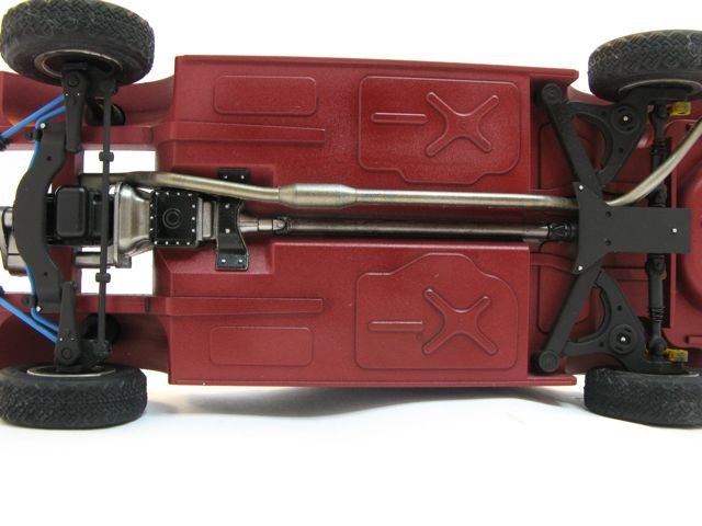

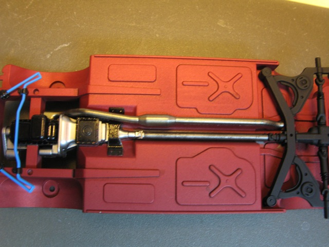

a parte mecânica é composta por meia dúzia de peças. Nesta foto há um total de 3 peças!!!

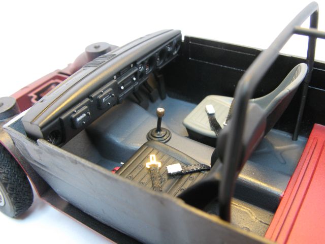

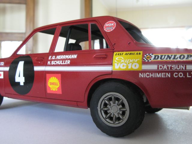

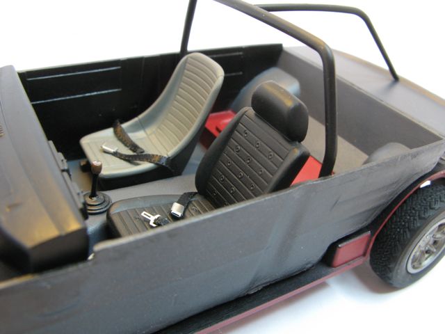

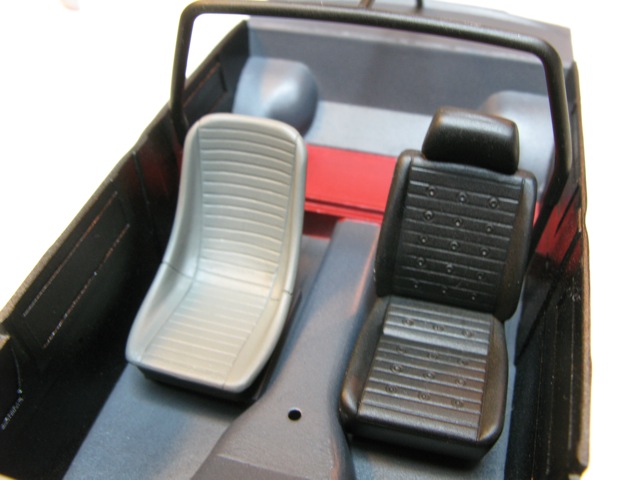

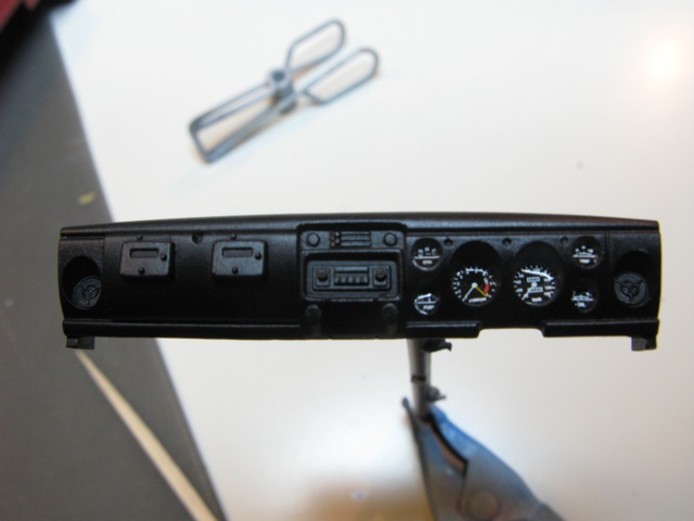

Como só tenho duas fotos do carro em questão, e uma delas é a da caixa :doubt: , não tenho grande preocupação no que toca a fidelidade em relação ao original. Assim, resolvi acrescentar ao muito espartano habitáculo um sempre útil extintor e uns pedais (também imagino que irão servir para alguma coisa). Também aproveitei para dar um pequeno toque nos botões do rádio (que deve ter dado muito jeito ao Edgar Hermann para ouvir uns hits no meio das pistas da savana). Os cintos sofreram da mesma improvisação. Acredito, como eram no Datsun 240Z, que os cintos tivessem mais apoios, no entanto resolvi colocar uns mais simples (para o caso de fuga perante algum encontro de 1 grau com um leão, ou coisa parecida). Não me perguntem pelo travão de mão, pois ao que consta seria tipo bengala?!?! :doubt: Na parte da carroçaria coloquei os primeiros decalques.

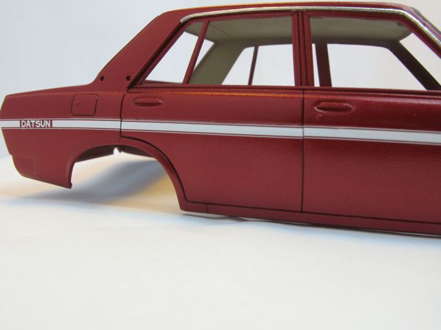

As divisórias das portas são pintadas? Se sim, como? é que nunca consegui fazer nada que ficasse com esse óptimo aspecto :(

baraka Escreveu:As divisórias das portas são pintadas? Se sim, como? é que nunca consegui fazer nada que ficasse com esse óptimo aspecto :(
Bom dia baraka
Antes de colar os decalques passei um fio de tinta, neste caso vermelho+preto, muito diluída. Até agora, nas experiências que efectuei, as tintas acrílicas, neste caso utilizei da tamiya, são as mais indicadas pois permitem rectificar os pequenos erros no imediato.
Luís

Estão perfeitas essas linhas os meus parabéns.
Sei que existem umas canetas para esse efeito mas nunca as encontrei e também não me parece que sejam finas o suficiente para fazer as linhas do tamanho perfeito como as que tens.

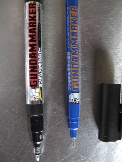

baraka Escreveu:Sei que existem umas canetas para esse efeito mas nunca as encontrei e também não me parece que sejam finas o suficiente para fazer as linhas do tamanho perfeito como as que tens.
Parabéns =D>
Não sei se as canetas que falas são as Gundam markers, mas se são para estes efeitos não julgo serem a melhor opção. No caso da azul, que é ponta fina utilizo para pequenos retoques mas nunca para a linha dos paineis. Um pincel fino e uma mistura muito diluída de tinta servem na perfeição.

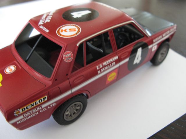

Como ontem esteve mau para o BTT, apresento mais uns avanços. Os decalques estão colocados e agora resta aguardar que fiquem bem secos para que possa passar o verniz. Grande parte das restantes peças estão mergulhadas em lixivia de modo a que o cromado manhoso desapareça.

O kit está a ficar uma loucura, em relação ás linhas dos paineis eu tambem utilizo um pincel muito fino e tinta preta muito diluida, pinto "á vontade" e depois de acabar de fazer todas as linhas passo um cotonete "embebido em sonasol" e ao passar o que saiu fora "do rebordo" é limpo na boa.
