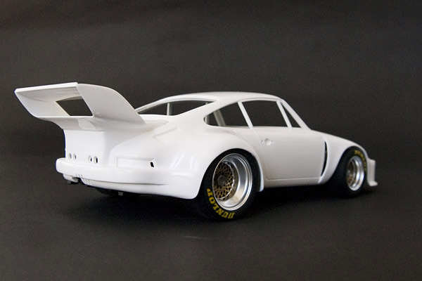

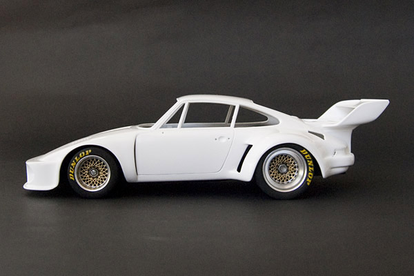

Comecei este Porsche 935 há umas duas semanas e só agora pude ter prontas as fotos dos progressos.
Como curiosidade este foi o 1º kit que construi/destrui no passado. :oops: Era ainda a versão que tinha o motor electrico e a verdade é que nunca compreendi a sua inclusão. Enfim, "japonesisses". Decidi comprar esta reedição pois o outro há muito entregou a alma ao criador...

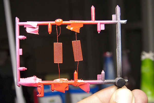

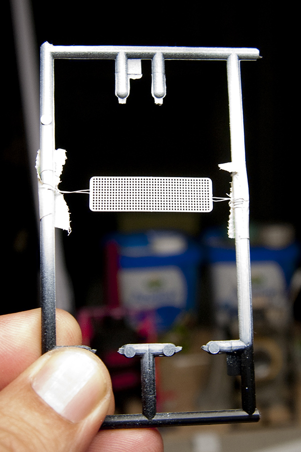

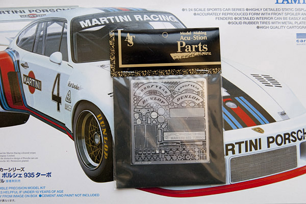

Inicialmente queria fazer uma construção simples sem querer complicar muito, mas ainda assim encomendei umas fotogravuras da Acu-stion para detalhar um pouco mais o modelo. Vou aplicar igualmente uns cintos da eduard.

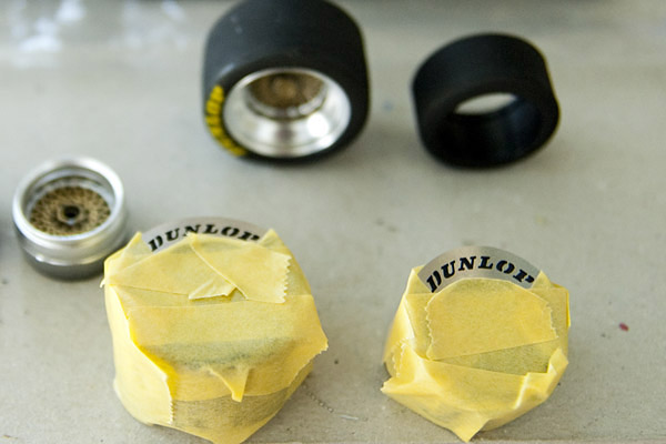

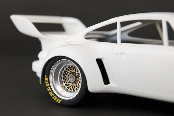

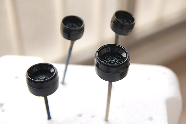

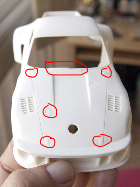

Na construção propriamente dita, optei por não colocar o piloto, por eliminar alguns elementos da carroçaria, nomeadamente o limpa vidros, para aplicar fotogravuras. Por fim, decapei as jantes do "cromado de origem" de forma a poder aplicar o Alclad Chrome nas mesmas. Foi uma grande dor de cabeça fazer as máscaras para não danificar o cromado da Alclad, o que me consumiu muito tempo para conseguir o melhor resultado final possível. Esta foi também a primeira experiência com Alclad...

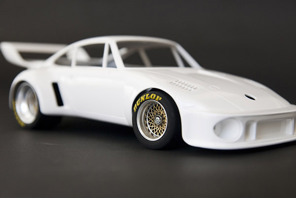

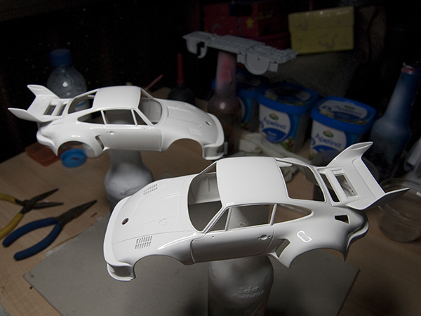

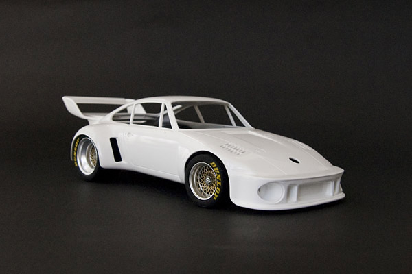

Após a aplicação de 3 camadas de primário, apliquei duas camadas de X-2 (Branco) que já foram lixadas e polidas. Conto durante o fim-de-semana fazer a pintura da faixa vermelha do spoiler dianteiro e posterior envernizamento da carroçaria.
Por agora é tudo. Aqui ficam as fotos dos progressos.
Bom fim-de-semana a todos.

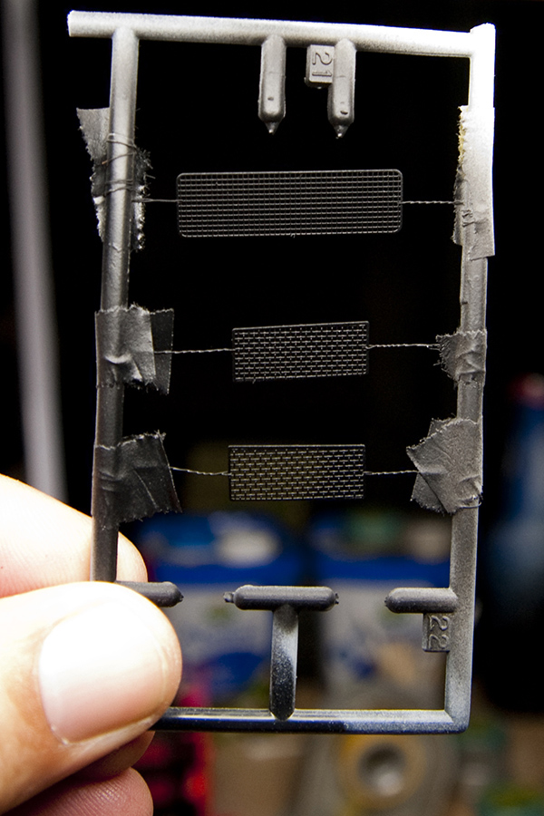

Fotogravuras Acu-stion

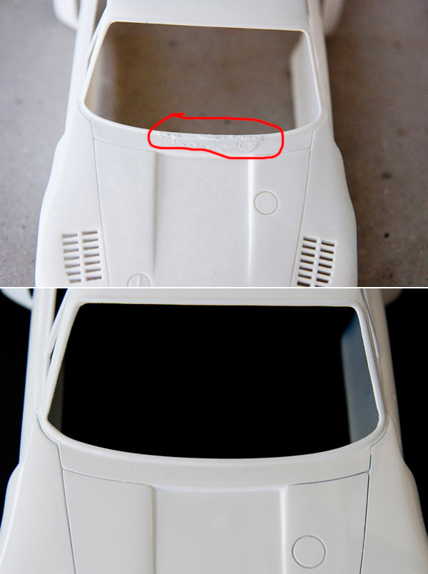

Partes a eliminar da carroçaria para aplicar fotogravuras
eliminação do limpa vidros original. Antes e depois
primário aplicado nas jantes para aplicar o alclad
Pintura da marca dos pneus

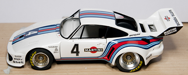

Pré-montagem e jantes terminadas

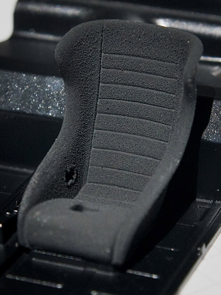

peças pintadas antes da montagem

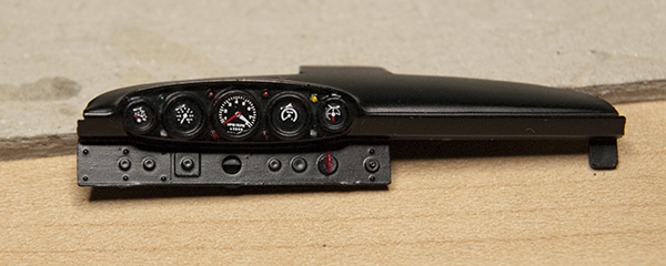

Banco pintado
Banco pintado

Este inicio promete. GV27, como conseguiste pintar o fundo preto nas jantes? Está de mestre =D> =D>
RamStein44
Mensagens: 258
Re: Porsche 935
Mensagem por RamStein44 »
Viva
Espectacular o trabalho nas jantes e o aspecto do banco está incrível!!!!
=D> =D> =D> =D>
Re: Porsche 935
Fenomenal, continua que estamos a gostar!!! =D>
GV27
Mensagens: 92
Re: Porsche 935
Mensagem por GV27 »
Luis C Escreveu:Este inicio promete. GV27, como conseguiste pintar o fundo preto nas jantes? Está de mestre =D> =D>
Caro Luis,
Inicialmente, tomei a opção de aplicar o alclad em toda a área das jantes para posteriormente pintar o centro das jantes. Porém esta revelou-se uma opção errada pois ao aplicar as máscaras (fita de máscaras da Tamiya) o alclad vinha agarrado às mesmas e o cromado perdia parte do brilho. Depois de duas tentativas frustradas decidi inverter o processo, ou seja, apliquei o primário e mascarei a parte a cromar. Pintei então o centro das jantes com tinta dourada enamel, deixei secar bem e apliquei um wash de preto baço. Depois molhei umas cotonetes com sonasol amoniacal e pacientemente retirei o preto baço dos raios das jantes. O sonasol amoniacal actua unicamente na tinta acrilica, mantendo intacta a pintura enamel.
Voltei a mascarar o centro das jantes e apliquei o alclad. Retirei então as mascaras no centro das jantes e "voilá", resultou. :D
As jantes foram pintadas integralmente a aerografo, à excepção das "porcas".
Espero ter respondido à tua questão. :)
Obrigado pelos vossos comentários de incentivo.
António

Tenta substituir o parafuso das rodas da frente, tira o detalhe todo á jante!!!!

GV27 Escreveu: Depois molhei umas cotonetes com sonasol amoniacal e pacientemente retirei o preto baço dos raios das jantes. O sonasol amoniacal actua unicamente na tinta acrilica, mantendo intacta a pintura enamel.
É bem verdade o que diz. Ando a pensar o que fazer para pelo menos ocultar o parafuso. A ver se arranjo uma solução que funcione... :)

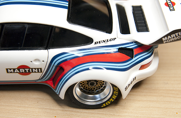

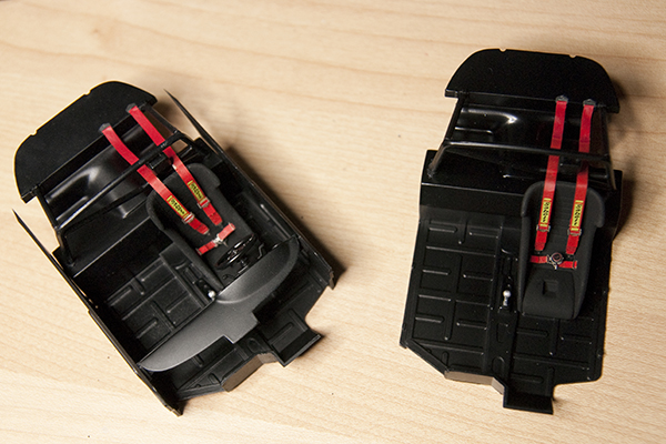

Olá a todos,

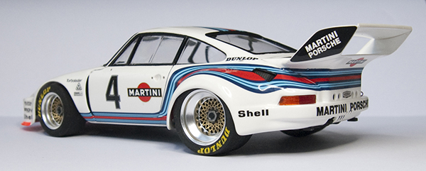

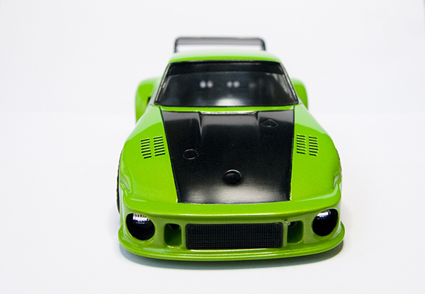

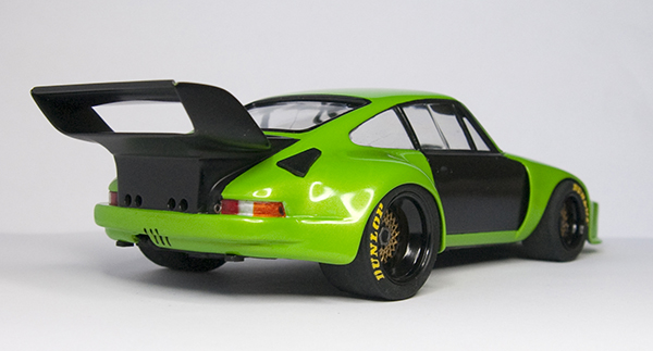

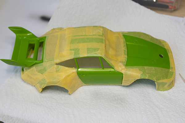

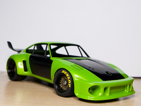

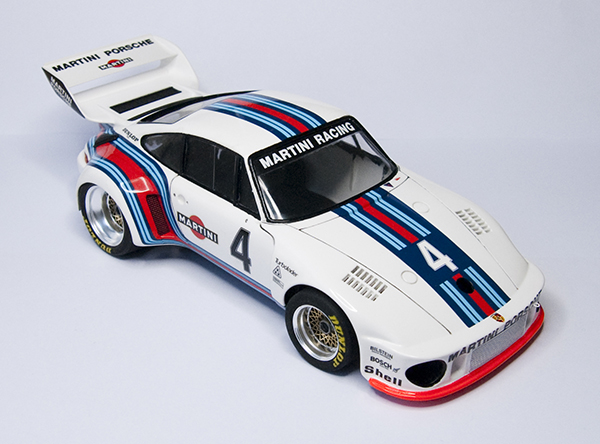

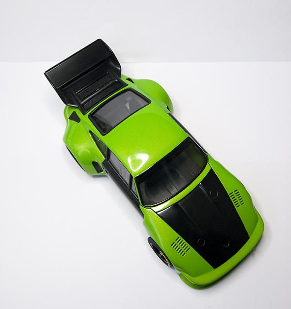

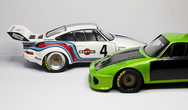

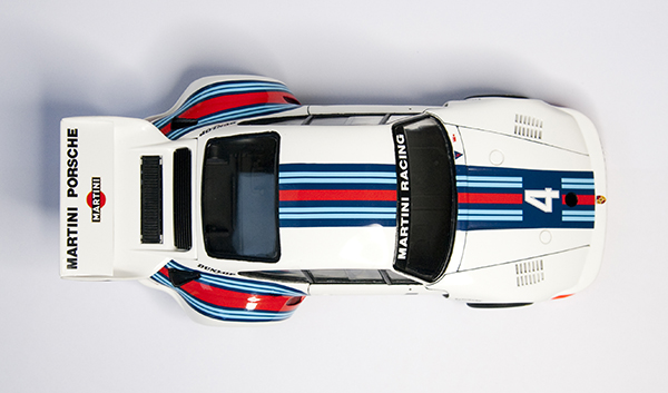

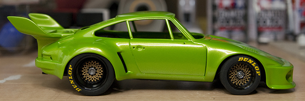

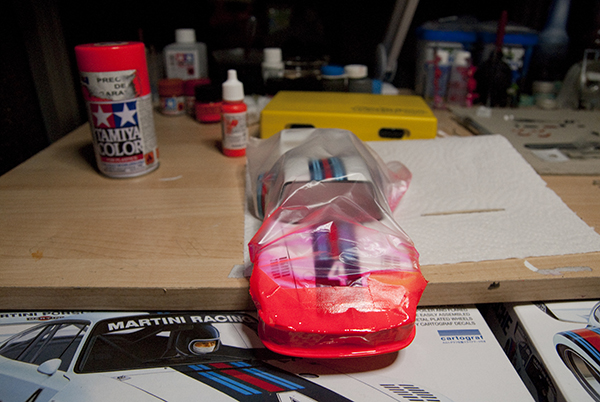

Após uma ausência motivada por férias e também por razões profissionais cá estou para mostrar a evolução não de um, mas de dois Porsches 935. Como sou um entusiasta deste mítico modelo adquiri mais um kit para fazer uma versão personalizada.

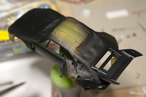

Um dos modelos será a clássica versão "Martini" e a outra pintada em duas cores, Candy Lime Green e Preto semi-mate.
Foi a primeira vez que contruo dois kits em simultâneo e devo dizer que tão cedo não me devo meter noutra deste género. :D
Aqui estão as fotos do progresso de ambos.
António
GV27
Mensagens: 92
Re: Porsche 935 x2
Mensagem por GV27 »

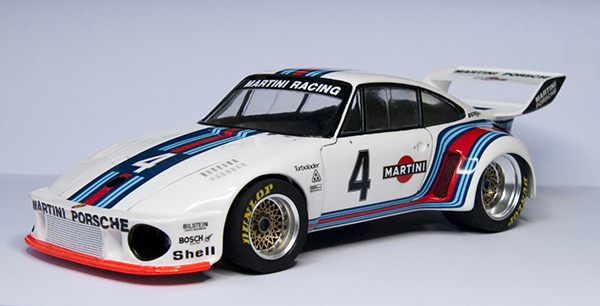

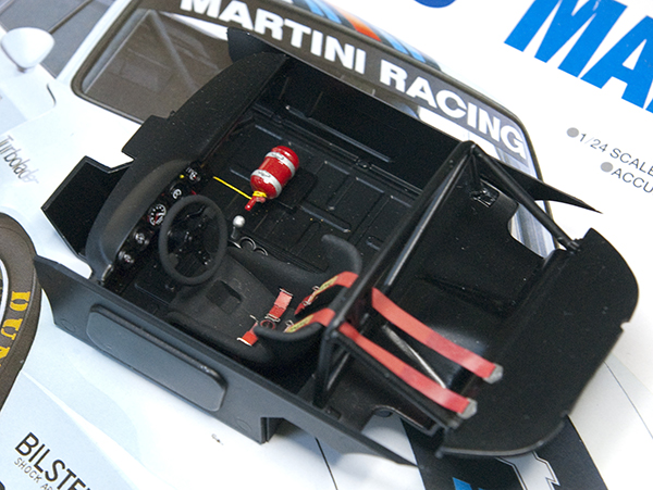

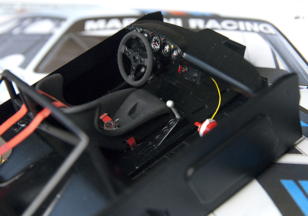

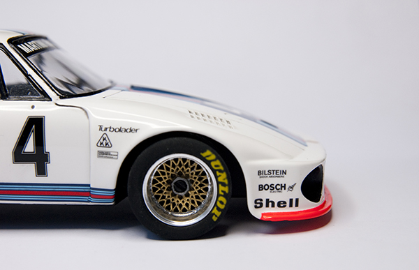

Boa tarde,
Estas são as últimas actualizações nos 935.
Cumprimentos,
António

ficaram excelentes... parabens.
tb tenho um pra montar, pena nao terem motor...
de resto ficam uma maravilha :D

Muito bom :D
Re: Porsche 935 x2
Um Duo de luxo!!!
Muitos parabéns

Estão espectaculares, gostei do verde e preto, está muito cool!
