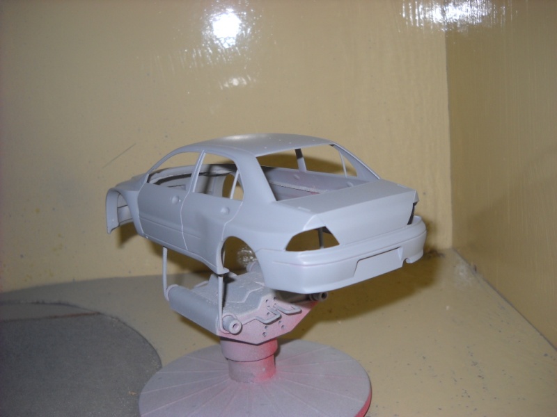

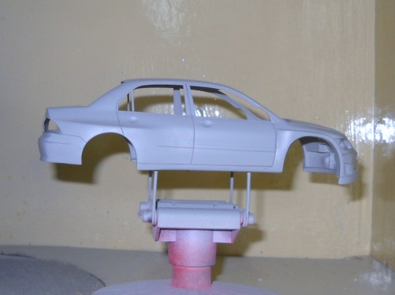

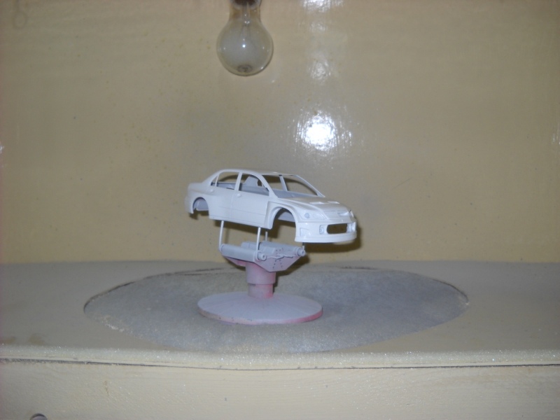

Já está em andamento mais um dos carros do Armindo, o Mitsubishi WRc. Para fazer este modelo é necessário um kit da Tamiya e o transkit da Studio27. Como este transkit à muito está esgotado, tive a sorte de um bom amigo me emprestar o dele e fazer uma cópia do capot, tomada de ar , asas traseiras, etc. Só não tenho as foto incisões mas dá-se a volta. Teve-se de cortar a parte frontal do kit da Tamiya e colar o capot do WRC. Depois teve-se que alargar a parte traseira, guarda lamas , etc. Foram dias e dias a dar putty, primário cinzento, putty, tinta, putty, ..... Fazer este alargamento simétrico , para mim não foi fácil, mas já está. Hoje levou várias camadas de branco e agora estou a pensar se todas as listas serão feitas em decalque ou com máscaras e pintadas. Vamos ver. Agradeço os vossos comentários.
wrc 2007
wrc 2007
primário cinza
primário cinza

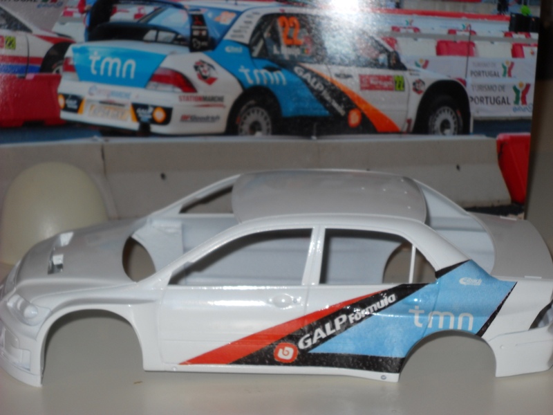

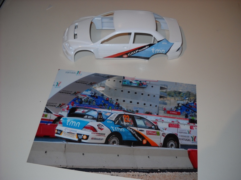

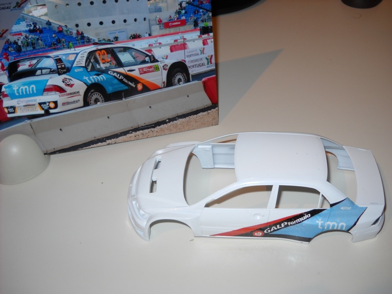

Ando a fazer umas experiências com os decalques das faixas. Imprimi uma faixa para ver tamanhos e cores. Apliquei no modelo ( mas depois de tomar notas voltei a tirar mergulhando o modelo em água).
Afinar as cores tem sido o mais complicado (o laranja) , mas não vou desistir porque as faixas em decalque ficam com mais qualidade. O tamanho está Ok.
Não liguem à qualidade da impressão pois não houve preocupação na perfeição dado ser só para testar e retirar.

A tonalidade da faixa laranja é muito idêntica à da numeração no vidro. Mas estas cores retratadas por máquinas digitais dão sempre uma ideia diferente.

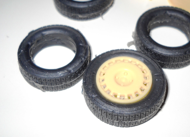

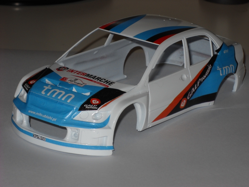

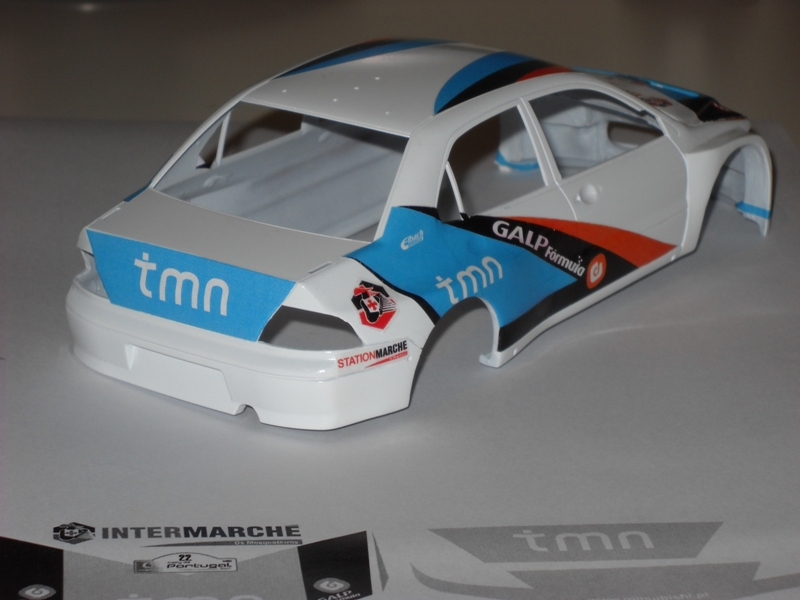

Tens razão Luís. Mesmo assim vou tentar ao máximo ter as cores mais próximas da realidade. Fiz mais umas provas, desta vez com o objectivo de acertar tamanhos, uma vez que as faixas são feitas em decalque. Parece que está no ponto. Resta fazer mais alguns logotipos, imprimir, envernizar, aplicar e envernizar de novo. Isto vai lá aos poucos. Entretanto chegaram as jantes e pneus da renaissanse (jantes Enkei e pneus de terra). Os pneus parecem que foram mordidos por um gato :? , estão cheios de imperfeições.

Parabéns pelos decalques estão muito bons, mas se o laranja estivesse um bocado mais vivo estariam excelentes.
Onde para o gato que mordeu o pneu???
Bom trabalho!!!

Nada como passares os pneus numa lima das unhas para eles criarem o efeito de desgaste :lol:

Exacto Diogo, é isso que vou fazer. Entretanto os decalques já estão aplicados.

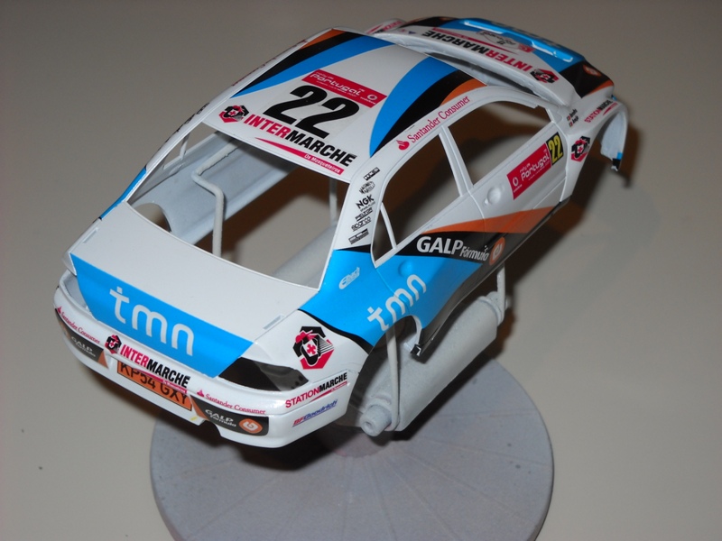

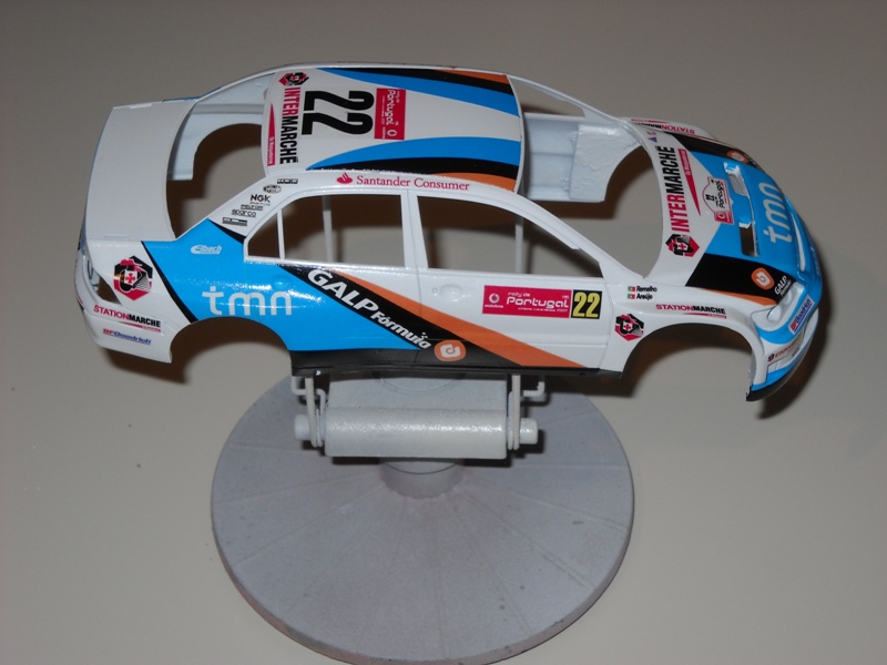

1
1
2
2
3
3

Impecável!
