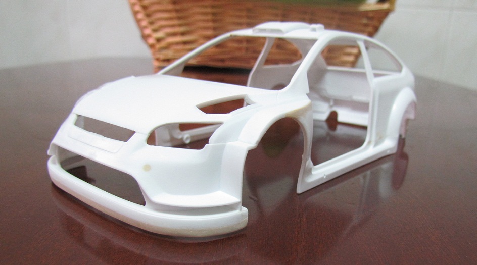

Para já o kit já levou alguns reparos na carroçaria com algum putty e muita lixa. O kit tem algumas falhas e defeitos de injecção do plástico. Por isso mesmo acrescentei mais 2 mm ao pára-choques dianteiro com everGreen e putty, pois o mesmo tem uma grande diferença de altura em relação ao resto da carroçaria.
Por outro lado ambos os pára-choques não encaixam na melhor das perfeições, bem como as portas laterais tendo todos levado uma boa 'lixadela'.

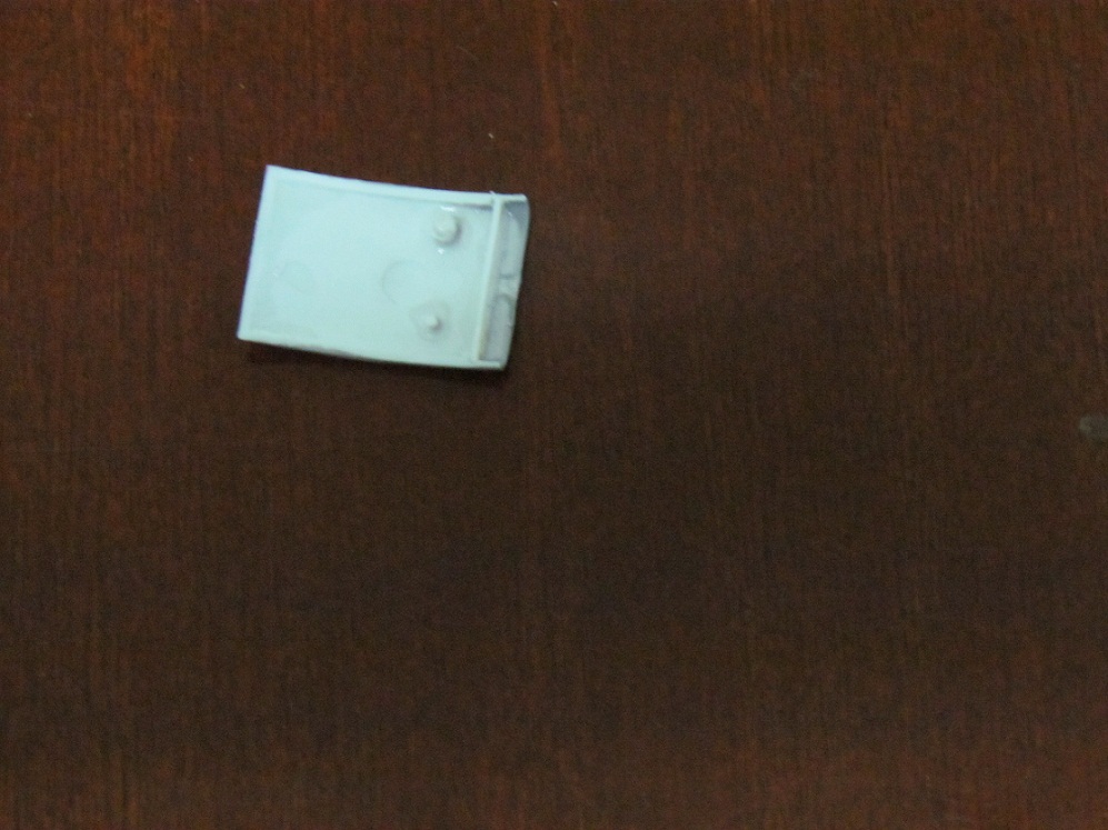

1. Ainda ontem ao final do dia, apliquei a 1ª camada de primário para tentar detectar algumas imperfeições e verificar o estado das correcções já efectuadas depois de lixadas.
2. A entrada de ar do tejadilho foi fechada com um pouco de evergreen, já que vinha completamente aberta e ficava-se a ver os pinos de encaixe no fundo.

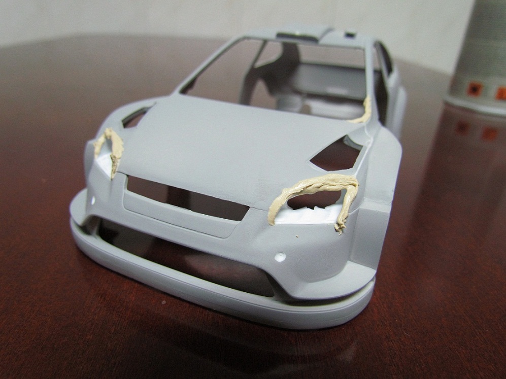

5. Foram colocados os faróis de forma a aplicar algum putty para completar a carroçaria que tem umas folgas enormes e onde os vidros dos faróis ficavam literarmente a 'boiar'.

Que putty é essa?
Bom trabalho.

Já agora uma pergunta sff, podes-me dizer o nome dessa massa que tens nos farois é que também precisava de comprar mas não sei o nome e nem sei se basta
comprar só a massa ou se é necessário mais alguma coisa para lhe juntar para poder trabalhar com ela.

Ruben_AE86 e The_Command a massa que estou a utilizar é da marca Presto (pertence à Motip). Comprei no Jumbo de Alfragide na zona dos produtos para carros por cerca de 5€. Quem me aconselhou foi o meu amigo e membro do fórum Lucas que usa uma da gênero, Sintofer.
A massa é excelente, de fácil aplicação e muito fácil de lixar... faz-me lembrar a resina.
A embalagem trás uma pequena bisnaga para adicionar edurecedor à massa, pois senão a aquilo nunca endurece mesmo ficando mole durante dias. Mas é fácil de dosear, para as quantidades que uso (numa tampa de iogurte, basta adicionar uma gota de endurecedor e misturar).
Espero que tenha ajudado.
