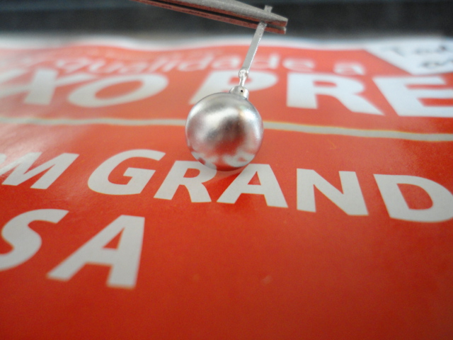

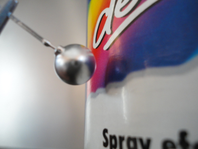

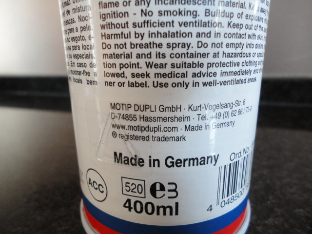

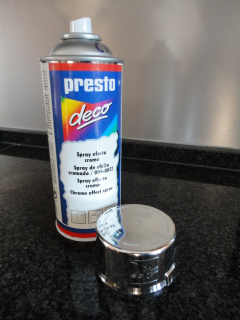

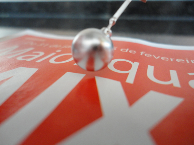

Caro Diogo,
Os cromados são um eterno problema do modelista...
A minha experiência diz-me que não há nenhuma marca e/ou produto que resulte em 100% cromado. Nem mesmo o AlcladII, para mim fica sempre muito escuro por causa do preto que necessita como base.
Por isso no ultimo modelo que fiz ( viewtopic.php?f=5&t=8381" onclick="window.open(this.href);return false; ) procurei outra alternativa e por concelho que um profissional na matéria comprei e utilizei este spray.
É da Motip, o resultado não foi 100% satisfatório mas...o aspecto final é muito aceitável.
Contudo tem os seus "quês":
- Só há à venda nas lojas da Robialac e o preço não é nada convidativo...
- Não pode ser pintado por cima e necessita ser manuseado com cuidado senão risca e perde um pouco o brilho inicial.
Resumindo: Aconselho se for para pintar pcs cromadas com pouco manuseamento durante a construção e que não lhe seja necessário colar outras pcs. A única vantagem é mesmo o seu aspecto final, que para mim é muito bom.
