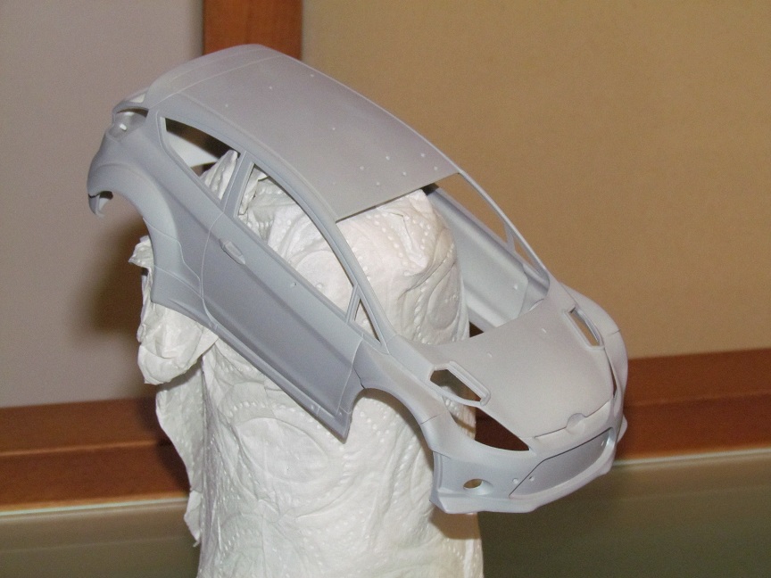

Para já a carroçaria já foi lixada para tirar as linhas do molde e as arestas.
Foram abertos os buracos para as antenas, entrada de ar e gps no tejadilho.
Foi aplicado um pouco de putty na ligação dos pára-lamas dianteiros que vêm à parte e têm de ser colados e posteriormente tudo lixado para uniformisar.

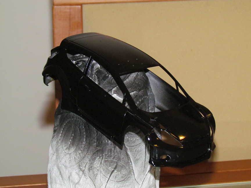

Posteriormente levou o primário e já levou a 1ª de mão de Preto Brilhante da Motip.
Estou receptivo a chamadas de atenção ou reparos sobre o trabalho efectuado ou a efectuar... seguem as fotos para já:
Primário aplicado
Primário aplicado
1ª mão de Preto Brilhante
