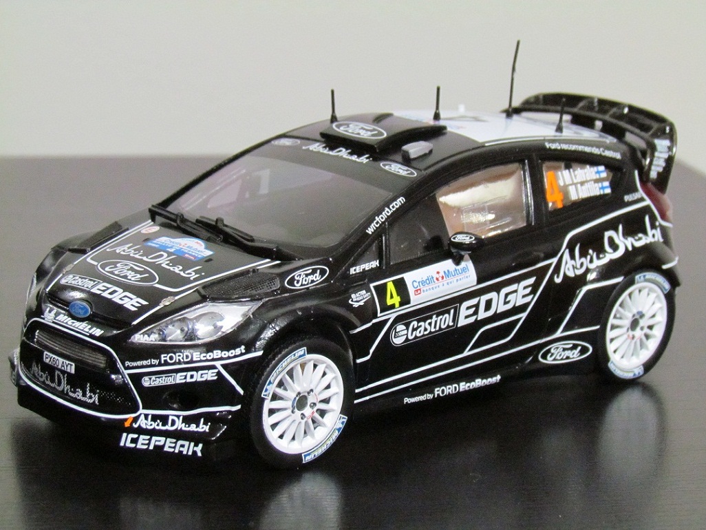

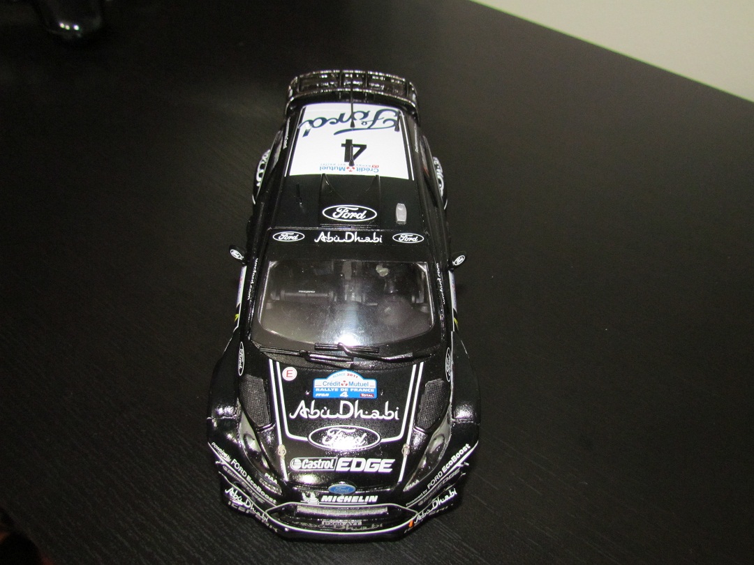

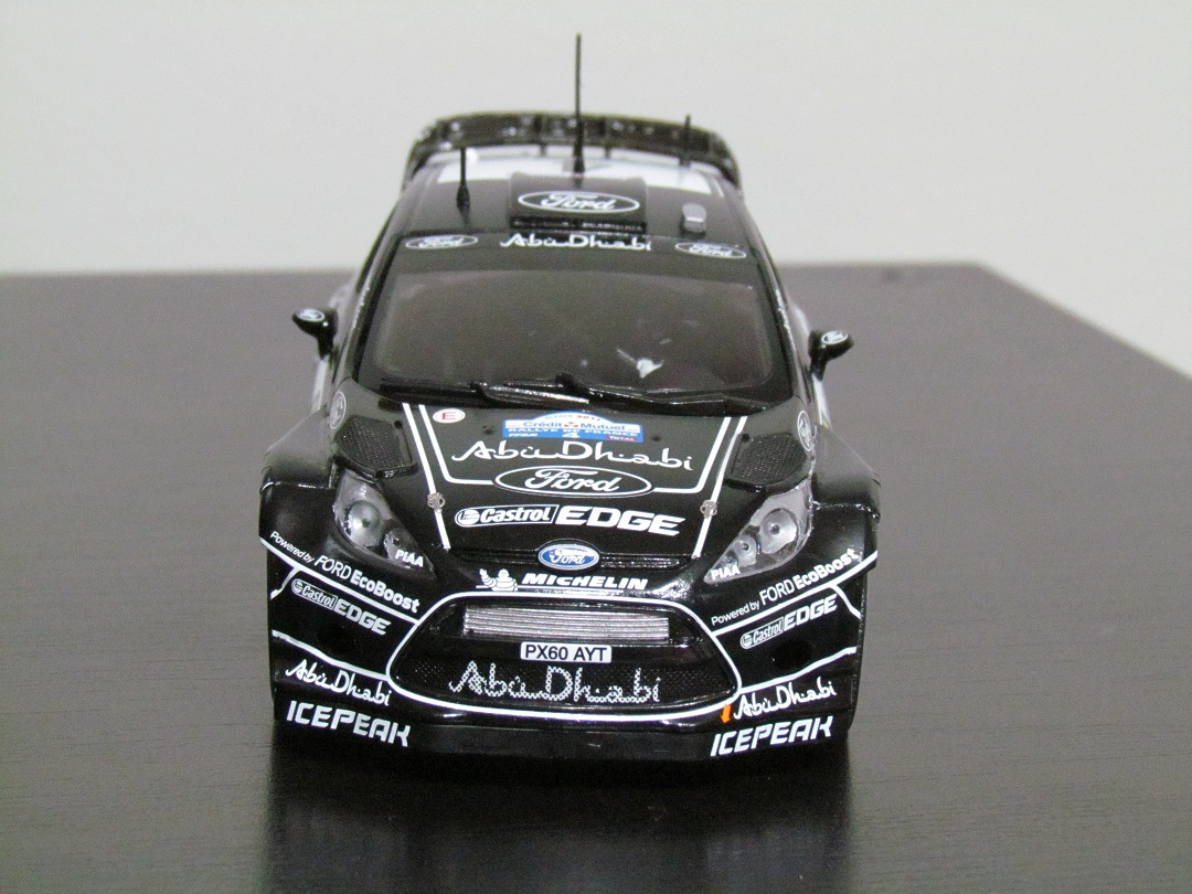

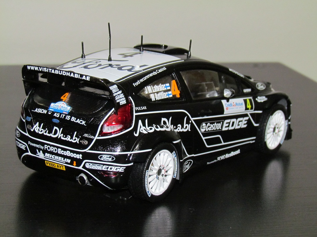

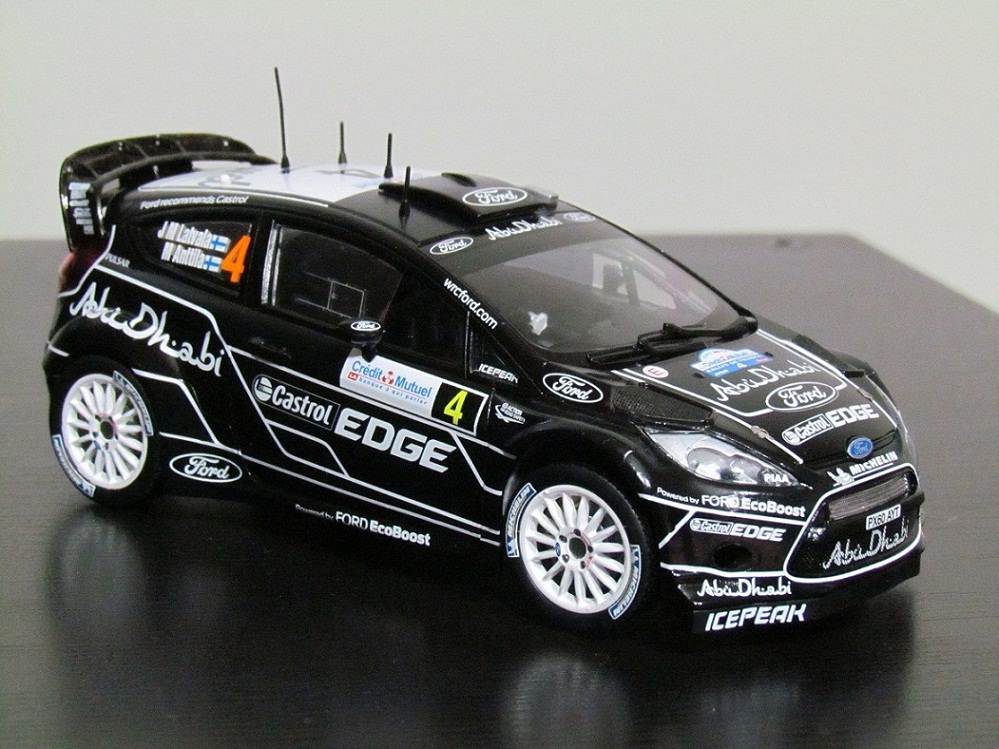

Bom dia pessoal
Aqui fica o meu último trabalho, o Ford Fiesta RS WRC da Belkits com a decoração Black Livery do Rally de França de 2011 que é produzido igualmente pela Belkits.
Apesar de alguns azares no final, com um decalque a se desfazer na traseira e a pintura a reagir ao aplicar Ts-13 (Clear) ficando a traseira toda 'encarquilhada' e um pouco do tejadilho (alguêm com uma solução milagrosa?) :evil: , estou muito contente com o resultado final.
O carro fica lindo com esta decoração e é uma adição excelente à minha colecção. :P
Para já só tenho umas fotos tiradas dentro de casa, mas vou esperar que pare de chover para tirar umas fotos lá fora.
Ficam as fotos...

Gosto muito, quanto ao problema talvez tentar polir um pouco com cera, com cuidado a ver se resolve.

Realmente foi uma pena essa reacção ao TS13.
E porque só na traseira? Tinhas dado nessa zona algum tratamento diferente do resto da carroçaria? Nunca usei, mas ao que parece o TS13 reage mal com o MicroSol quando este não está devidamente seco.

Realmente não sei... mas apesar de ter reagido um pouco por todo o carro, na traseira foi a zona onde iniciei a pulverização. No resto do carro praticamente não se nota, mas por outro lado também pode ser por serem zonas onde levou mais decalques. As zonas afectadas na traseira e tejadilho não têm decalques. :?

só um aparte, os limpa-para-brisas nao estarão ao contrário?

Têm toda a razão Fernandes, estão realmente ao contrário. 8-[
Vou já tratar de corrigir isso, que distração...

Olha lá Dias, não te esqueceste de rectificar o cromado dos faróis da frente, é que me parece que estou a vêr tinta preta dentro dos mesmos.

João... os faróis tem mesmo partes pretas dentro dos mesmos. Verifica a foto.

tambem tenho esta versão para fazer e tal como calculava vai ser bem dificil de terminar a pintura e envernizar, pois ou nao damos verniz ou damos verniz mascaramos e damos verniz matt, vai ser um problema.
para o qual nao vejo grandes solucoes, apesar de ver em foruns estrangeiros varios modelistas fazerem mascaras por cima dos decalques eu nunca tive coragem para tal.
de qualquer forma ta um grande modelo parabens, foi pena o que aconteceu mas ha sempre solucoes, ou deixa assim ou entao toca a decapar a tinta e fazer de novo hehe, vai custar é mais dinheiro.

Belo trabalho efectuado neste Fiesta. Pena o azar na pintura que poderá ter duas razões. Por um lado ao aplicar o Microsol não ter deixado o mesmo secar devidamente, pois normalmente reage com o TS-13. Mas também pode ter acontecido que os decalques não estivessem devidamente aplicados à carroçaria criando pequeníssimas bolhas de ar e assim provocar a reação ao verniz. De qualquer forma a aplicação do TS-13 é sempre uma lotaria.
De resto devo dizer que ficou um modelo bem vistoso e que vai ficar muito bem na prateleira. Parabéns! =D>
