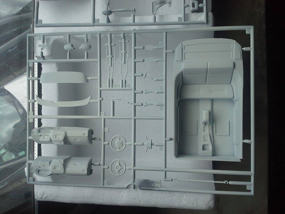

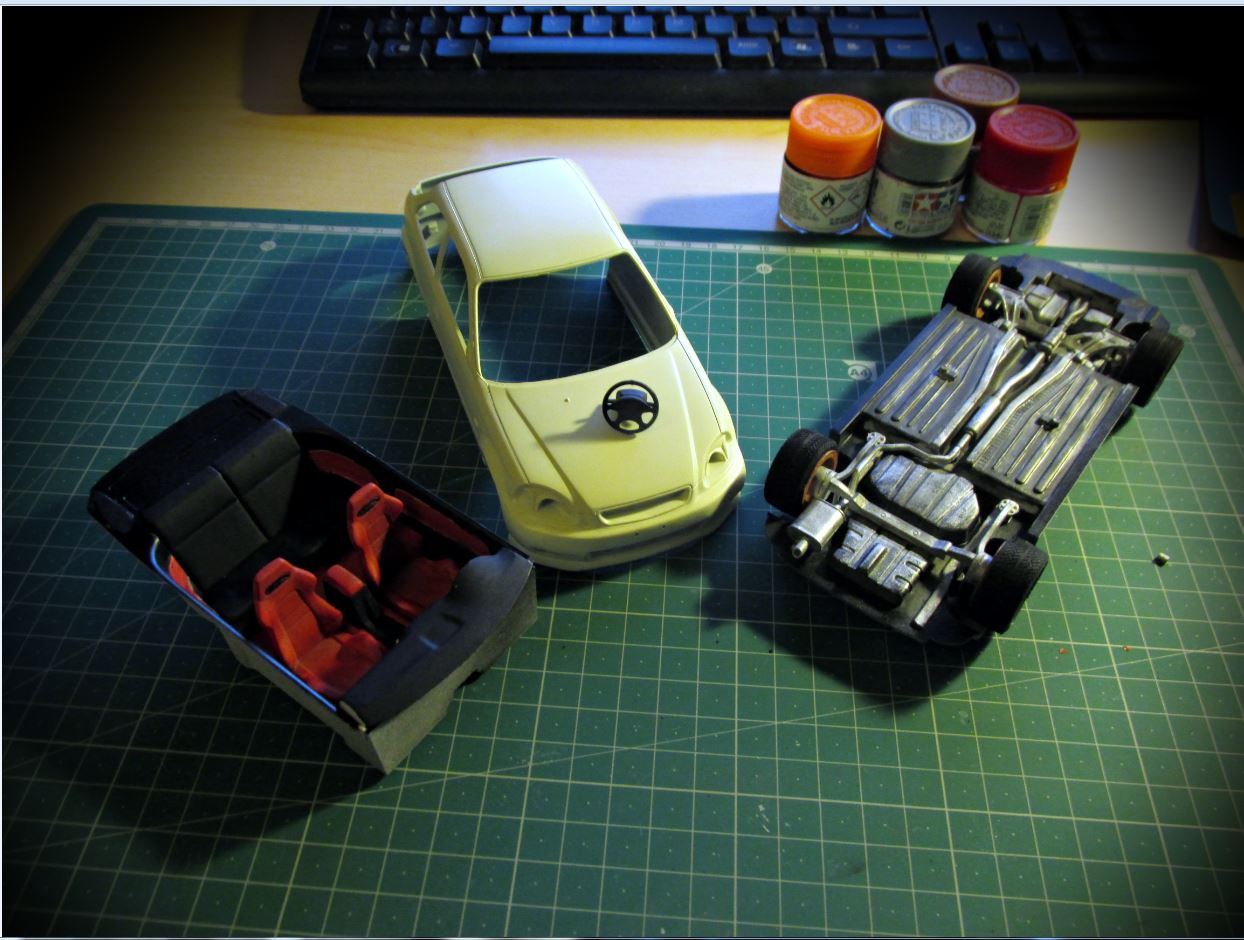

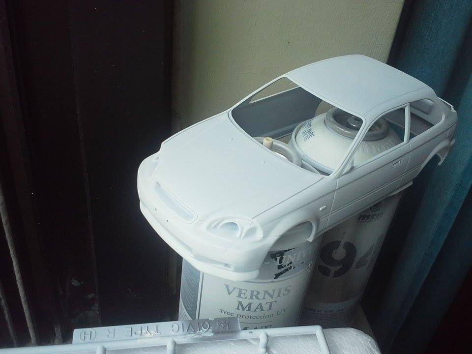

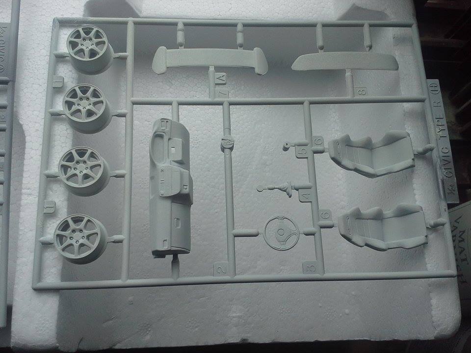

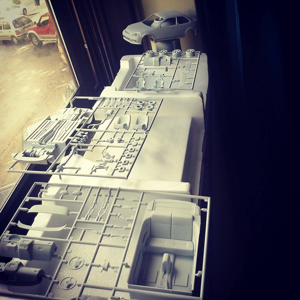

Boas aqui irei postar as fotos da minha primeira aventura no automodelismo,
aqui vao as fotos depois de ter aplicado o primario 2 vezes.
Material que tenho(ainda faltam umas tintas): 1ºde mão: 2º e ultima de mão: e agora é continuar,caso tenham alguma dica ou critica, só estou de ouvidos.
Cumps.
Cumps.

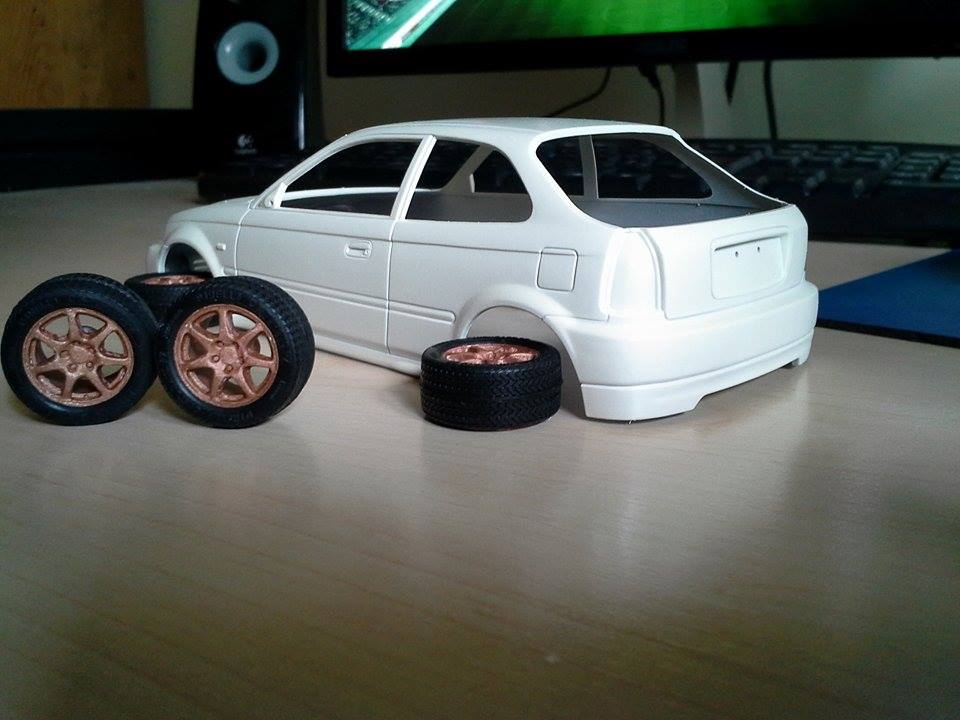

- depois da primeira de mao, e as jantes :(

Assim é que é ! Empenho no primeiro modelo
Na minha modesta opinião, eu nunca faço isso nos meus kits. O que faço é tirar uma peça da grelha e depois limpa-la, ver se realmente serve no sítio e só depois proceder à pintura e seguinte colagem.
Na carroçaria... Gosto sempre de a deixar para último (dependendo do tipo de projecto). Lixo-a sempre com lixa grão 400 e depois 800 terminando com 1000. Só depois primário.
Lixaste a tua primeiro?
Re: Honda Civic EK-9 type R- 1ºvez
Antes demais obrigado pela resposta
Infelizmente so lixei depois da 1 de mao de primario,e só em areas qUe tinhas pequenas falhas.
No proximo lixo primeiro a carrocaria toda e só depois aplico o primario ,certo?
E isso do testar primeiro as pecas deixa me confuso,dps como dou o primario as pecas mais pequenas?
Cumps
Cumps

Sim é isso mesmo. Lixar a carroçaria primeiro, lavar com agua e pasta de dentes com uma escova velha e primário para cima.
Nem todas as peças precisam de primário. Eu só dou nas jantes, carroçaria e chassi (geralmente)

É preciso é começar, desde já os meus parabéns
Algumas dicas importantes, algumas já frisadas pelo o Diogo:
- Nem todas as peças necessitam de primário, normalmente as que precisam são aquelas que se pintam a spray ou aerografo.
- Tirar as peças da grelha antes tem algumas vantagens: perceber como as mesmas encaixam umas nas outras, permitir uma boa limpeza da rebarba (o excesso de plástico da moldagem) e ponto importante é poder colar algumas peças antes de levar com tinta, as colas liquidas fazem a fusão entre o plástico, derretendo o mesmo, se tiver tinta a colagem já não será tão perfeita.
- Uma outra dica, com uma lixa grossa, dar umas passagens nos pneus. Permite retirar a rebarba do meio e não um look de pneu rodado muito bom.
- Sobre a carroçaria o Diogo já falou... e esta é a parte mais delicada deste processo todo... e eu em todas elas aprendo algo de novo...
Continuação de um bom trabalho

Obrigado pelas dicas,vou postar mais umas fotos ,de como vai andando ^^

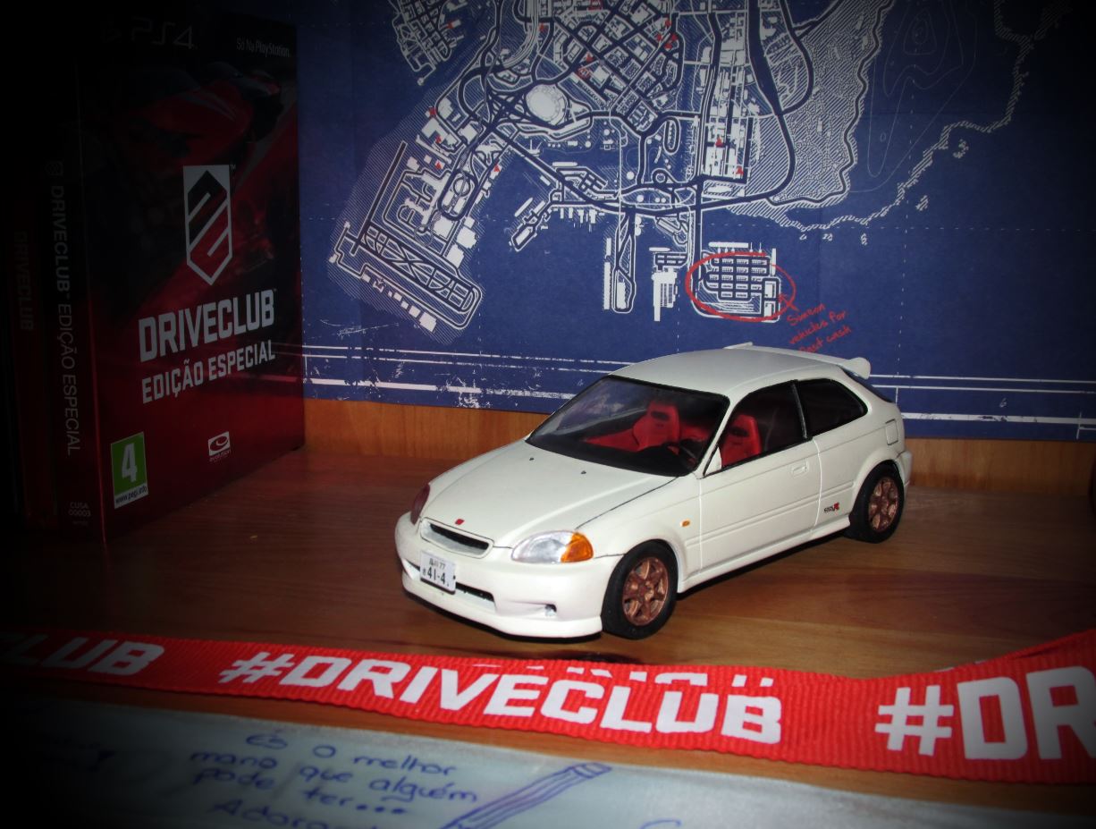

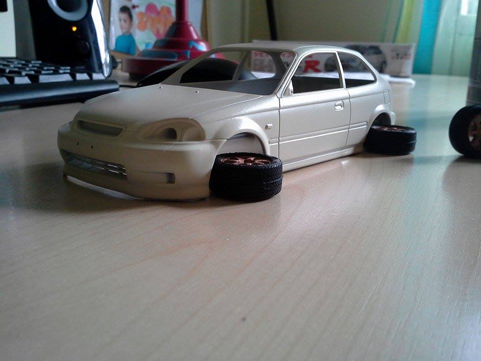

Ficou bonito, sim senhor!!!
Granda lokk.
Até parece real, muito bom.
COmo fizeste?
COmo fizeste?
Muito obrigado pelas apreciaçoes
Nao fiz nada demais,(para o proximo ja faço todos os passos dados pelo Diogo_Tiago para ficar melhor ).
baseiou-se em tinta de spray e tinta acrilica tamiya.
A minha maior de cabeça foram os decals(pequenos) e a colagem no geral .

Olha que para primeiro ficou muito louco !! Ainda por cima branco
Se visses o meu primeiro sentias-te muito orgulhoso ahah

Para primeiro está muito bom parece que tens um talento natural para isso. Com o tempo vais refinando as técnicas e não tenhas problemas em perguntar há sempre uma solução para cada problema.
O que acho também muito bom foi a tua coragem, assim vale a pena ver.
Bem agora só para disser que se tiveres em atenção o que disse o Diogo, vais ver que vai de encontro ao que dizes.
A certa altura dizes que o mais difícil foram as colagens. Ora ai está porque não se pinta ( nem mesmo primário ) com as peças na grelha.
Regra geral vejo o que posso colar antes de pintar e se tudo encaixa bem e depois de lavar tudo ( os desmoldantes deixam gordura que não é visível e a pintura vai para o " galheiro ") ai sim tinta para cima. As peças pequenas para pintar depois de tirara das grelhas ???? ok pinças, grampos, molas da roupa, palitos, tudo serve.
Por exemplo uso super cola dos chineses, colo num plástico da própria grelha (tipo palito )num sitio que nºao seja visível depois. depois o palito quebra facilmente ( cola chinesa ) e podes aplicar a peça, ou então um grampo no pino de encaixe que depois de encaixado não se vê.
Como vês soluções não faltam, vai vendo por aqui e não hesites pergunta.
bons modelismos venha o próximo
Paulo Costa ( fura )
