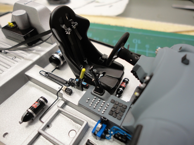

Abaixo deixo algumas fotos de umas fivelas que acabei de fazer para um modelos que estou a construir.
Re: Fotogravados.....a 1ª vez
Olá Pedro,
Essas duas fotos estão de classe, excelentes pormenores, destaque para os cintos TopNoch =D> =D> . É pena é seres da Maia se não já me tinha colado para umas aulas ao vivo!!! :D :D :D
