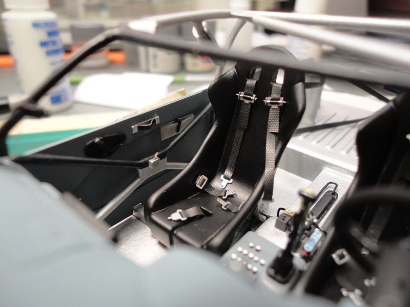

Tens razão para estar animado, o pior vem depois, é aquilo a que chamas " outras aventuras", torna-se um vício e quando dás por ti tens um modelos com 20/30pcs em Foto-gravados para fazer...:shock:
Também faço grande para parte dos meus foto-gravados, não utilizo a mesma técnica que utilizas, penso que esta técnica é para pcs mais básicas e com menos grau de detalhe, a transferência do toner para a chapa poe aquecimento não é tão confiavel como a pelicula fotosensivel.

Abaixo deixo algumas fotos de umas fivelas que acabei de fazer para um modelos que estou a construir.

Essas duas fotos estão de classe, excelentes pormenores, destaque para os cintos TopNoch =D> =D> . É pena é seres da Maia se não já me tinha colado para umas aulas ao vivo!!! :D :D :D
