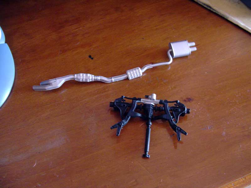

Luis_Lopes Escreveu:mais uma borrada! Estou decidido. vou comprar um aaerógrafo para me iniciar. Bolas... Bye bye Pincél!
Realmente é um dos investimentos que um modelista tem mesmo que fazer, e acaba por ser um pouco elevado.
Eu aconselho-te se podes fazer esse investimento, não olhes para trás, a qualidade do modelo melhora a olhos vistos.
Força nesse modelo.

Apesar de ser novo no modelismo e ter pouca experiência com o aerógrafo, estou 100% de acordo com o fjoliveira.
Luis_Lopes, bom trabalho para o R33.
1abraço,
vidas
Isso é o que? X-10? Há certas tintas que são uma verdadeira dor de cabeça para se conseguir aplicar como deve de ser a pincel. Ás vezes só depois de 3 ou 4 camadas é que conseguimos o efeito desejado. Mas para grandes superfícies são uma porcaria pois secam demasiado depressa. Um aerógrafo é sempre uma mais valia e um investimento que compensa e acaba por se pagar em qualidade e rapidez de trabalho.

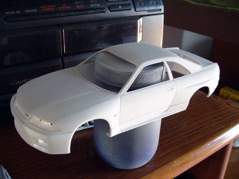

olá a todos,
depois de ler algumas dicas fabulosos em alguns sites, decidi comprar primário cinzento para automóveis. O carro vai ter uma cor clara, vai levar com primário branco.
A razão é simples: A carroçaria como é de fábrica branca, torna-se complicado ver os seus defeitos. Com uma camada fina de primário pluricor cinza consegue-se ver melhor onde estão os defeitos. Os mestres realmente sabem o que falam!
Mesmo que haja a possibilidade de reacção entre o primário pluricor e o tamiya, o pluricor vai desaparecer quase todo, pois a lixa 1200 tá ali à minha espera.
Fica uma foto. (não parece mas é cinza)
Abraços.
