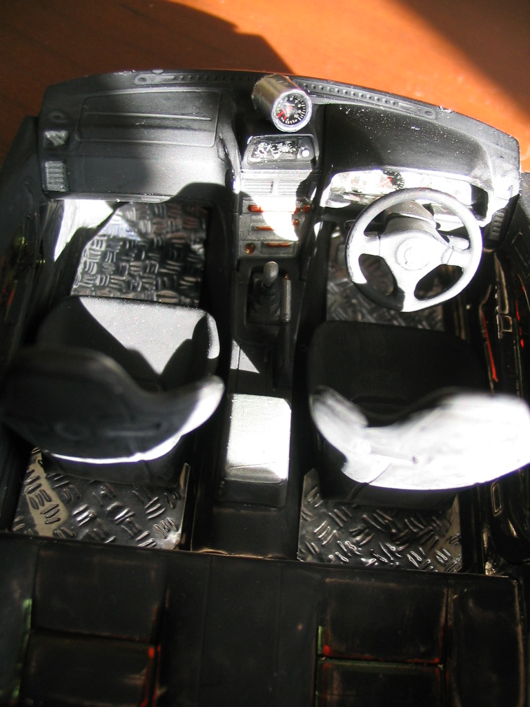

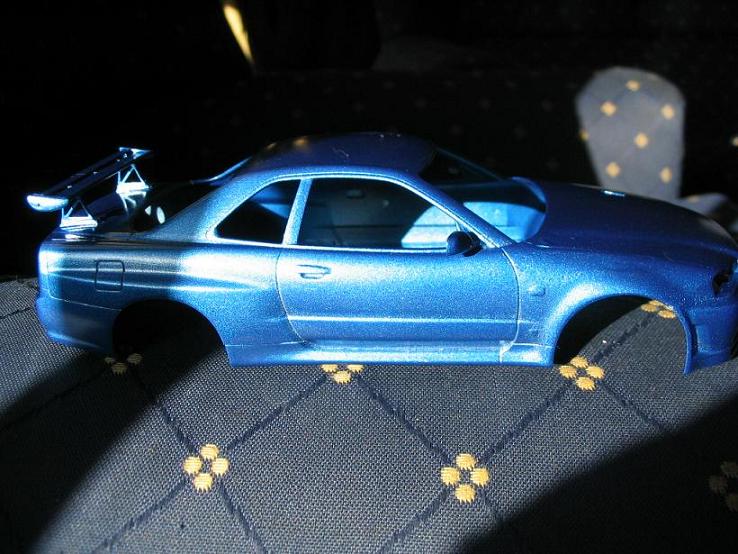

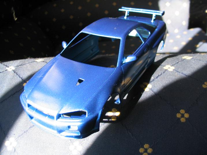

Ontem a noite estive a pintar e hoje de manha fui ver como estava, cheguei la e estava LINDO :D :D

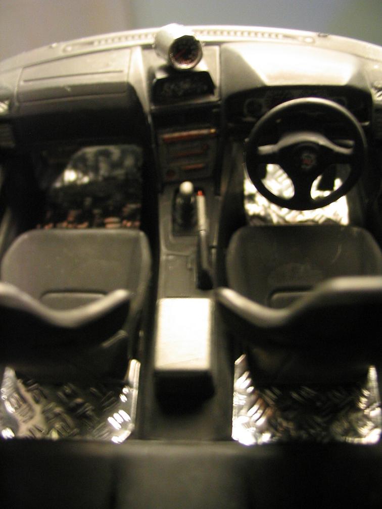

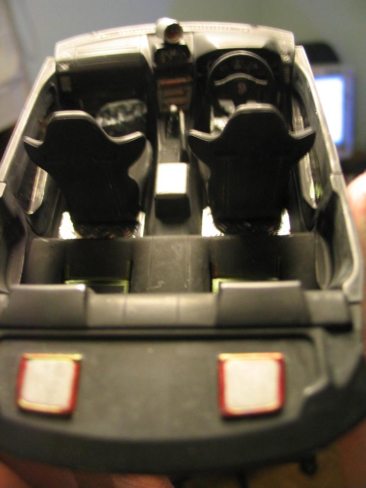

No interiores fiz um dakeles conta RPM´s tipo xunning e fiz uns tapetes em aluminio ke ate ficou engrassado :D
para ja é tudo

Realmente os tapetes aluminio parecem muito fixes, pena as fotos não estarem nitidas :? .
Que cor é essa da carroçaria, Mica Blue?! podias dar-lhe uma polidela, acho que ficava um pouco melhor :wink:
eu ja esfreguei com um pano macio para polir +/-, explica-me sff como é ke voces fazem para polir. Usam polis para os carros? um pano com outro produto?
aki esta a foto do interior.

El Boss
Se você tiver invernizado a carroceria.
Com uma lixa 1200, de uma lixada so para tirar os pelinhos, depois passe algodão com massa de polir nº 2 e por fim algodão com cera para dar brilho.
OBS: ( Cuidado com os vincos da carroceria para não sair a tinta)
Abraço. :D
eu ainda nao uso verniz, ainda nao tenho "Skills" para isso :D tenho ke ganhar mais uns bonus duplos :D

como é que fizeste os relevos nos "tapetes"?
Já agora, acho que os puseste ao contrário, pela foto parece que eles estão em baixo relevo, quando deve ser ao contrário (os relevos dos 'dentes' devem ser para cima)
Gostei da tonalidade fosca das bacquets!
pois eu sei ke a chapa diamante aquilo tem relevo mas é muito dificil fazer, entao fiz para dentro com uma caneta ke nao escreva.
pjesus
Mensagens: 399
Mensagem por pjesus »
Caneta? Mas que material usaste para o "alumínio"?
tenho fita de aluminio ke é tipo fita de embrulhos mas em aluminio dobrei a meio para a faces ke têm cola ficarem juntas, depois com o bico da caneta fiz as marcas.
Porque não viras a fita de aluminio ao contrario para o relevo ficar do lado de fora :?:
pk nao da relevo suficiente para ser visivel, assim kem olha para o interior parece ke tem relevo mas nao tem :D
