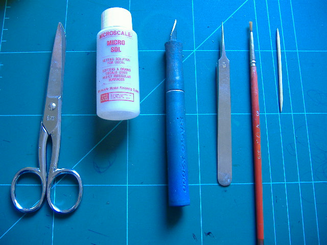

Quanto a decalques, o melhor mesmo é usar um pincel macio para aplicar o amolecedor, usar o mesmo pincel para retirar as bolhas de ar e como diz o Rui tocar o menos possível depois do decalque estar amolecido, mas não é preciso esperar para o dia seguinte, é dar com o secador que o aquecimento vai ajudar o decalque a adaptar-se e acelera o processo de secagem.
Nas partes mais irregulares, repetir o processo todas as vezes que for preciso, sem mexer no decalque, pincelar com amolecedor e dar com o secador.
Há mesmo quem use o secador num suporte e vai pincelando até estar totalmente adaptado á forma da carroçaria.
Caso tenha algumas bolhas de ar depois de seco furar muito levemente com um alfinete, pincelar com o amolecedor e voltar a dar com o secador.
Para o cortar (por ex. nas portas) depois de estar seco passo com o pincel molhado em amolecedor na zona de corte, espero um ou dois minutos e corto com um xacto bem afiado. Depois volto a dar com o amolecedor e o secador.
Dependendo dos decalques, que têm um comportamento diverso de marca para marca, é importante o amolecedor que se utiliza, eu normalmente uso Microsol, e também o cuidado com que se mexe no decalque até estar no sitio. Eu costumo usar os dedos, sempre molhados e nos mais pequenos uso uma pinça. E também tento que o decalque passe do papel para a superficie logo para o seu local de forma a mexer o menos possível. Para deslizar melhor na superficie esta deve estar um pouco humida.
Algumas aplicações só são viáveis se os decalques forem bons, caso contrário´é melhor fazer uma máscara e pintar e nalguns casos bém mais simples que aplicar o decalque.
