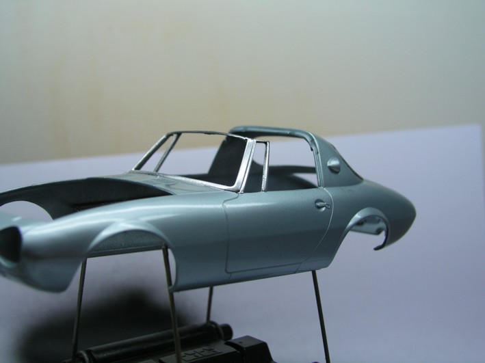

Já experimentei o allclad e fiquei cliente, falta-me experimentar com a base humbrol sugerida pelo pedro, mas como não a tinha e estava impaciente foi mesmo com a base allclad.
Só tenho a dizer que é um espanto, também precisa de bastantes cuidados por isso está ainda não está 100% dado que é a primeira vez, mas já estou a pensar mandar vir outras cores para utilizar em quase tudo que é metais!
Fica uma foto
Fica uma foto
- P101 (2).JPG (54.45 KiB) Visto 6635 vezes

Epá... está mesmo com muito bom aspecto. Parabéns!
E isso não tem tendência a sair quando se lhe toca com as mãos?
Boa continuação.
Boa continuação.
Re: Mais um TOYOTA, o S800
Ao contrario do que tenho lido João tentei "estragar" passando os dedos e até acho que se aguente muito bem!
E usaste allclad ou allclad 2? Segundo parece o segundo é mais sensível. É que se for assim tão sensível não me serve...borntobedevil Escreveu:Ao contrario do que tenho lido João tentei "estragar" passando os dedos e até acho que se aguente muito bem!
Usei allclad II, e só o achei bastante sensivel na aplicação, talvez nem tanto na aplicação mas na preparação da superficie pois baldei-me um bocadinho e há partes que não ficaram 100%, mas também foi a primeira vez...
Quanto ao toque não é tão ressistente como uma pintura mas o suficiente para manejares o modelo bem, claro que com os cuidados inerentes a um modelo.
Concluindo o que apliquei não sai ao toque nem muda de aspecto!

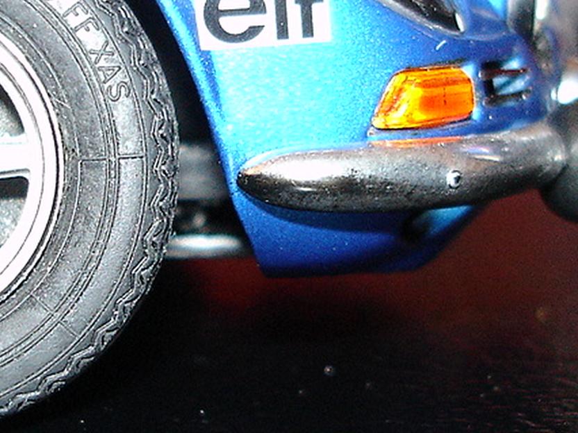

Boas devil
Sim é verdade que não sai ao primeiro toque nem vai sair ao segundo,mas com o tempo e ao fim de umas quantas vezes vai sair,isso é certinho,por isso evita o toque nessas peças
Repara na foto do meu alpine e vês que o pigmento cromado do mesmo está a desaparecer,pois de cada vez que eu pego no modelo é pelos parachoques e aos poucos e poucos a base preta está a aparecer
Está a ficar bonito o teu toyota,continuaçao de um bom trabalho
PS.Só queria dar-te mais uma dica,entre as varias camadas de alclad ,passa com um pincel seco para retirares o pigmento que não agarrou à base,isto dá um acabamento melhor
- DSC07213.JPG (99.78 KiB) Visto 6568 vezes

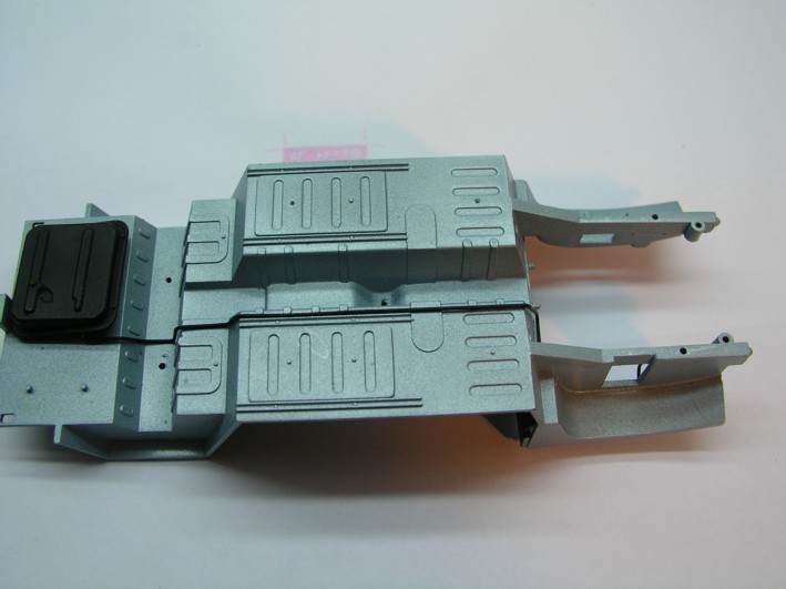

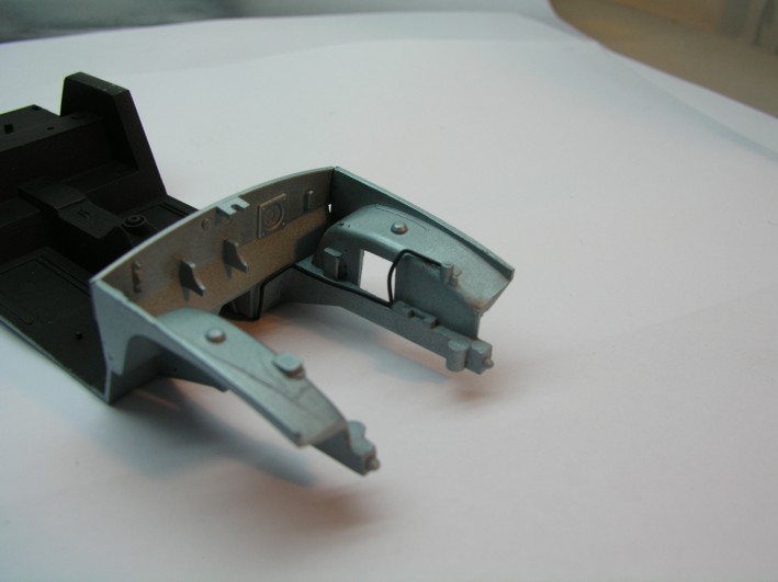

Pedro obrigado pela dica, não fiz isso, por isso é que se calhar em alguns sítios não ficou tão brilhante, fica pra próxima!
Como já perdi aquela pressa de quem começa e quer ver o modelo acabado (já tenho um completo na estante
) e já ganhei alguma experiência, estou agora a fazer as coisas com mais calma. Por isso já me dedico a outras coisas...
Vamos lá ver o que os maníacos dos fios e dos tubinhos me dizem do meu tubo de gasolina!!!!!!!!
- Gasw.jpg (52.32 KiB) Visto 6553 vezes
- Gas (3)w.jpg (68.61 KiB) Visto 6551 vezes

Olá Devil,
Ainda bem que já passaste a fase da "pressa" eh, eh. E está com mais sorte que eu... eu não tenho estante
Em relação ao fio, parece-me bem. Tens alguma foto de referência desta zona? É que o remate do cabo no depósito parece-me algo estranho. Já andei à procura de manuais de oficina para este modelo (são impecáveis para perceber o caminho e remates dos fios) mas não encontrei...!

João gosto muito dos teus trabalhos, mas a mim isso punha-me mais ma
luco ainda
não encontrei fotos de referência deste tubo, por isso limitei-me a ligar o depósito ao filtro de gasolina que posteriormente vou ligar a bomba

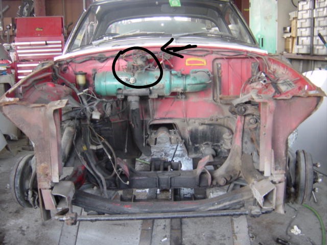

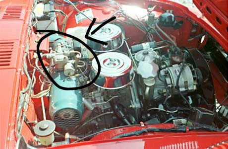

E já agora diz-me o que é isto!!!!!!!!!
- DSC04439w.jpg (82.68 KiB) Visto 6494 vezes
- t_s800rew.jpg (50.52 KiB) Visto 6491 vezes
