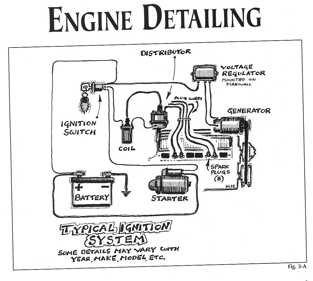

Queria pedir vos o favor se possivel é claro, de me ajudarem com as ligações do motor 396 do Nova, estou um bocado a nora com os cabos das velas, polos da bateria , etc.. De maneira que pedia vos este favor

Isto não é meu, alguém já o postou, penso eu, mas pode ser que te sirva
- ignição.jpg (138.09 KiB) Visto 7735 vezes

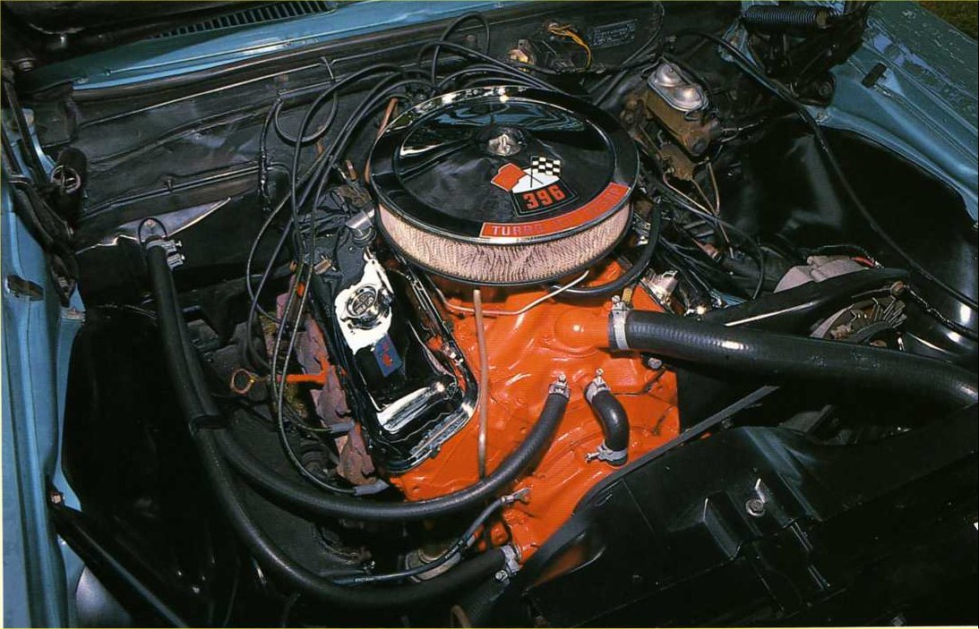

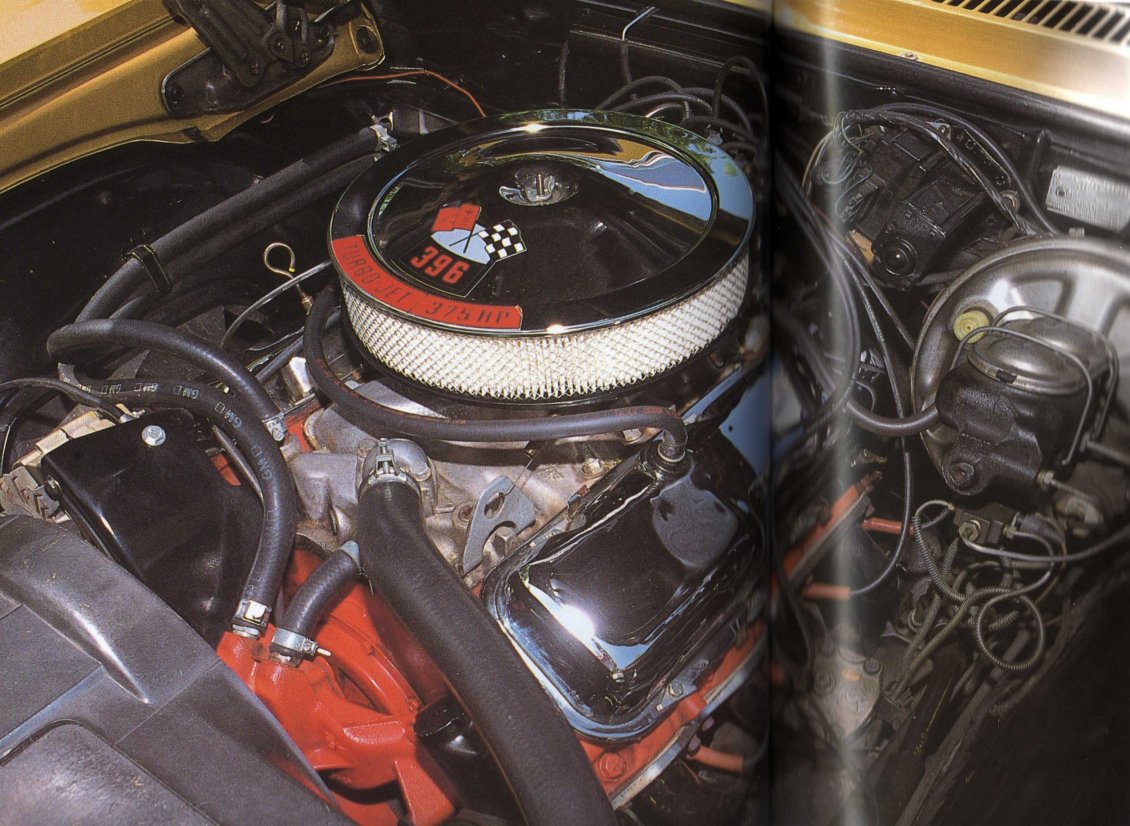

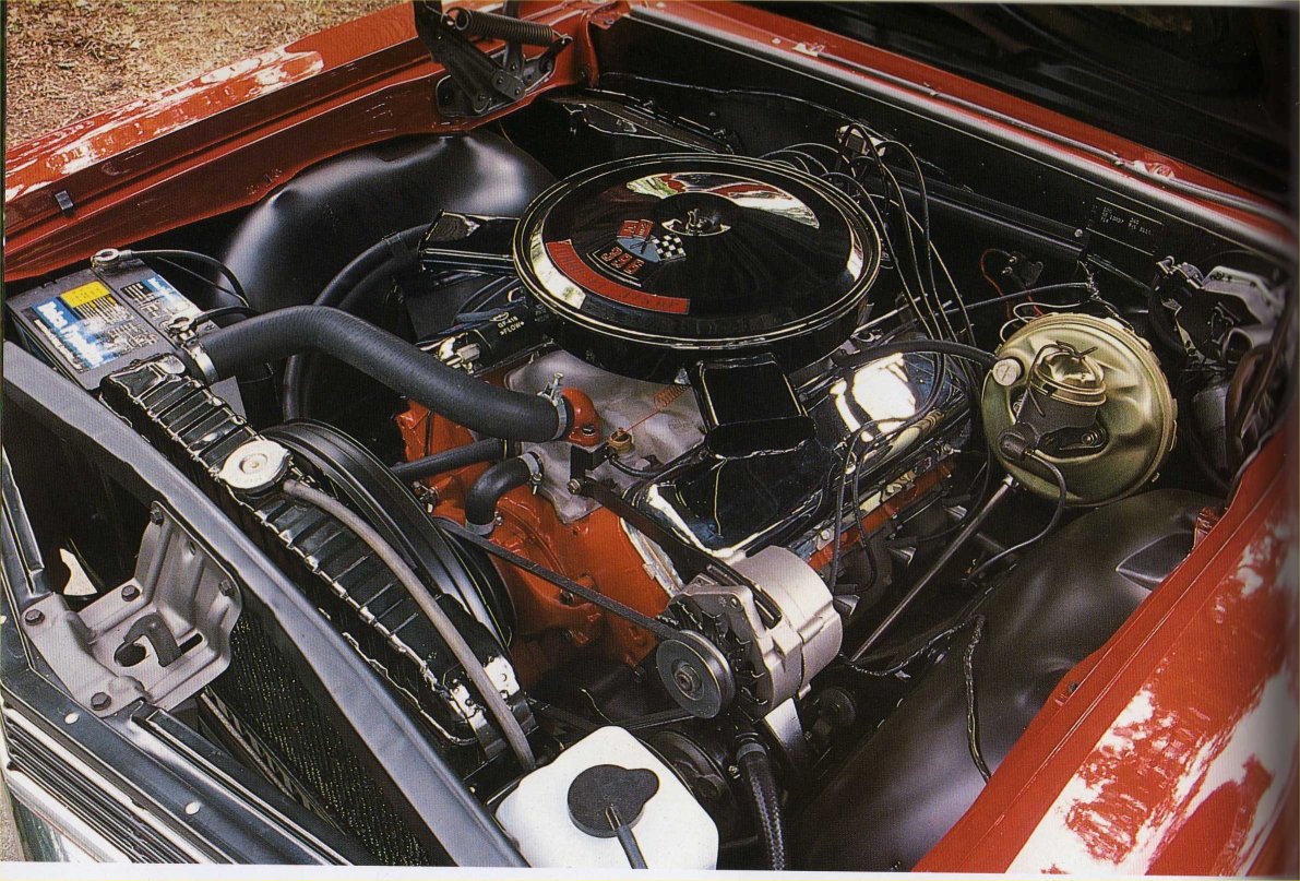

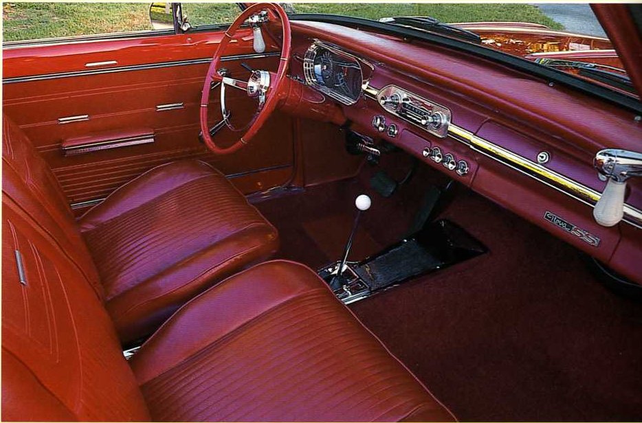

Tenho aqui um livro inteiramente dedicado a Chevy's musculados de onde extraí as imagens em anexo.
São as variantes do 396 TurboJet das versões SS (Super Sports) do Nova, do Chevelle e do Camaro. Por último, o interior do Nova SS.

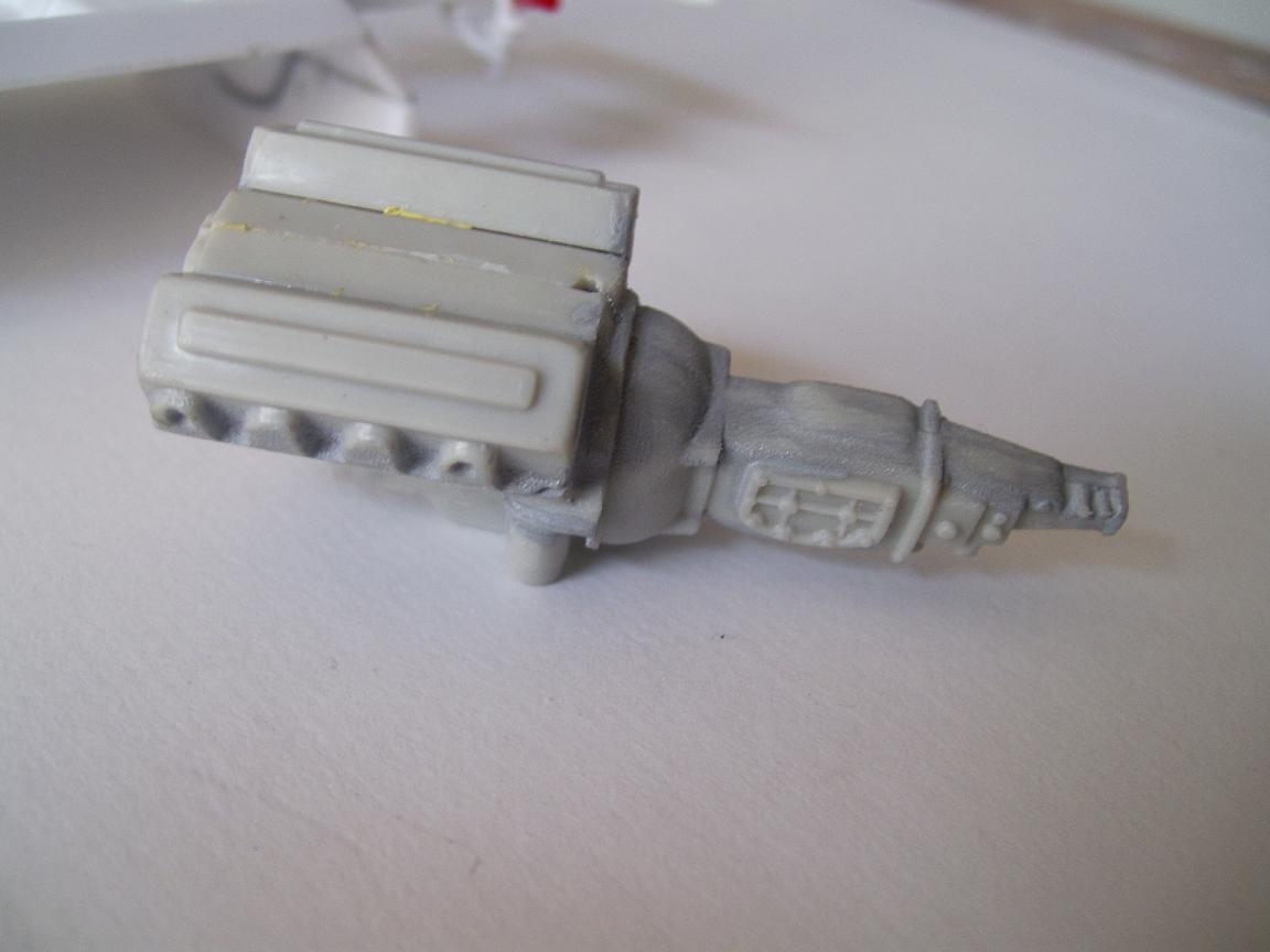

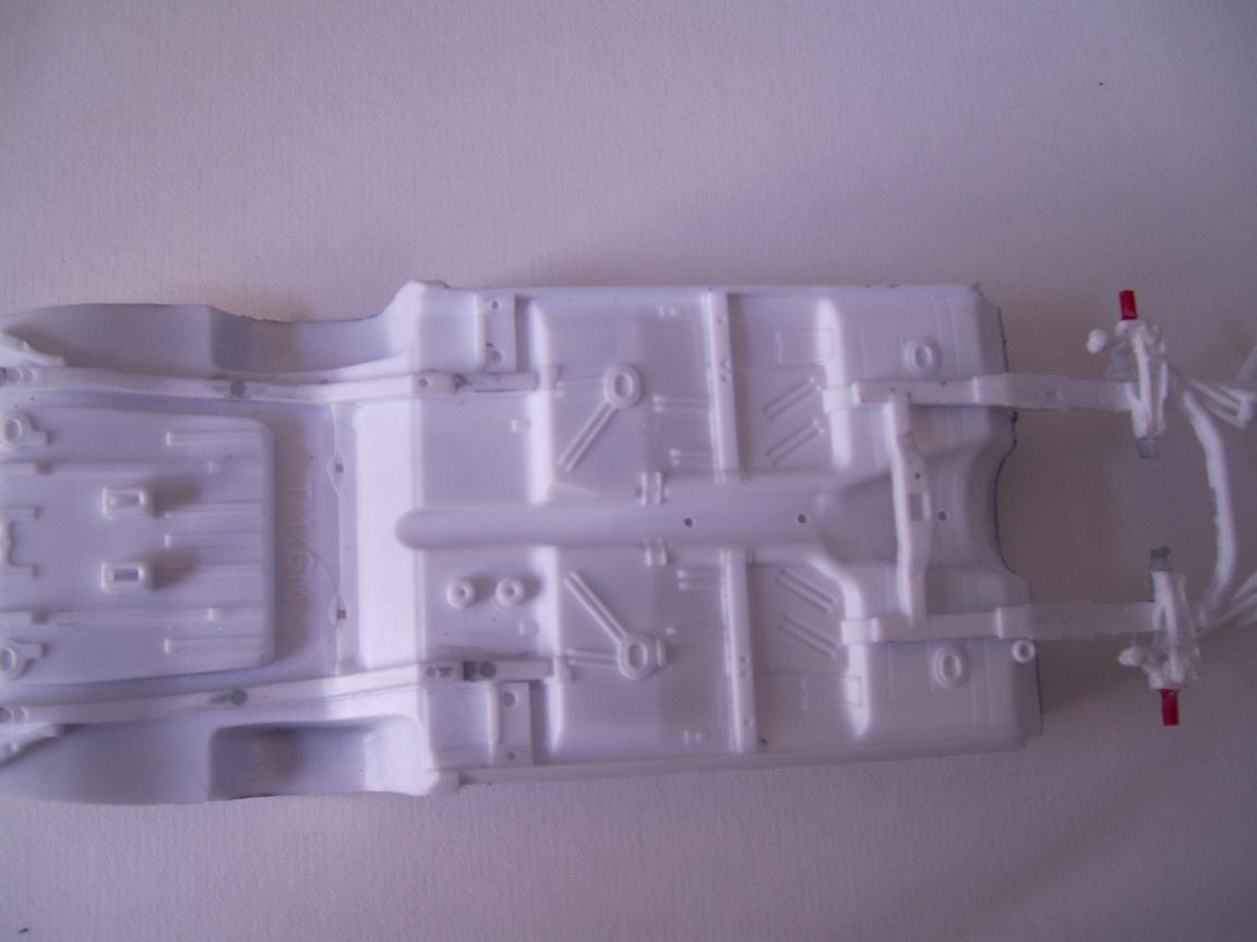

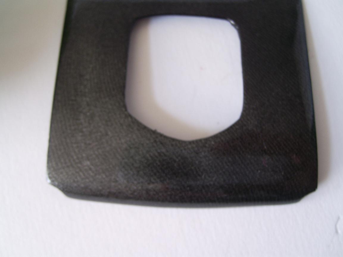

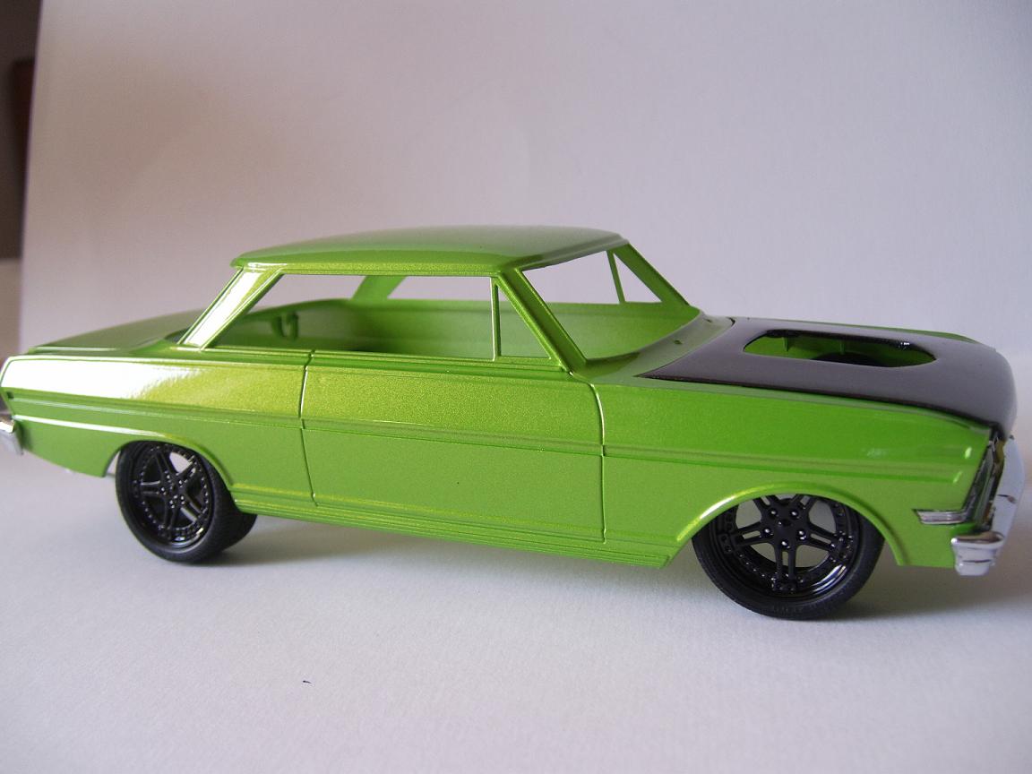

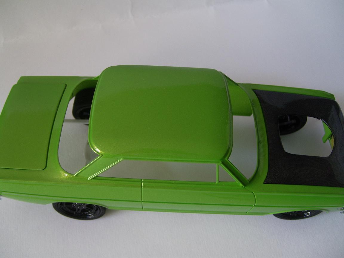

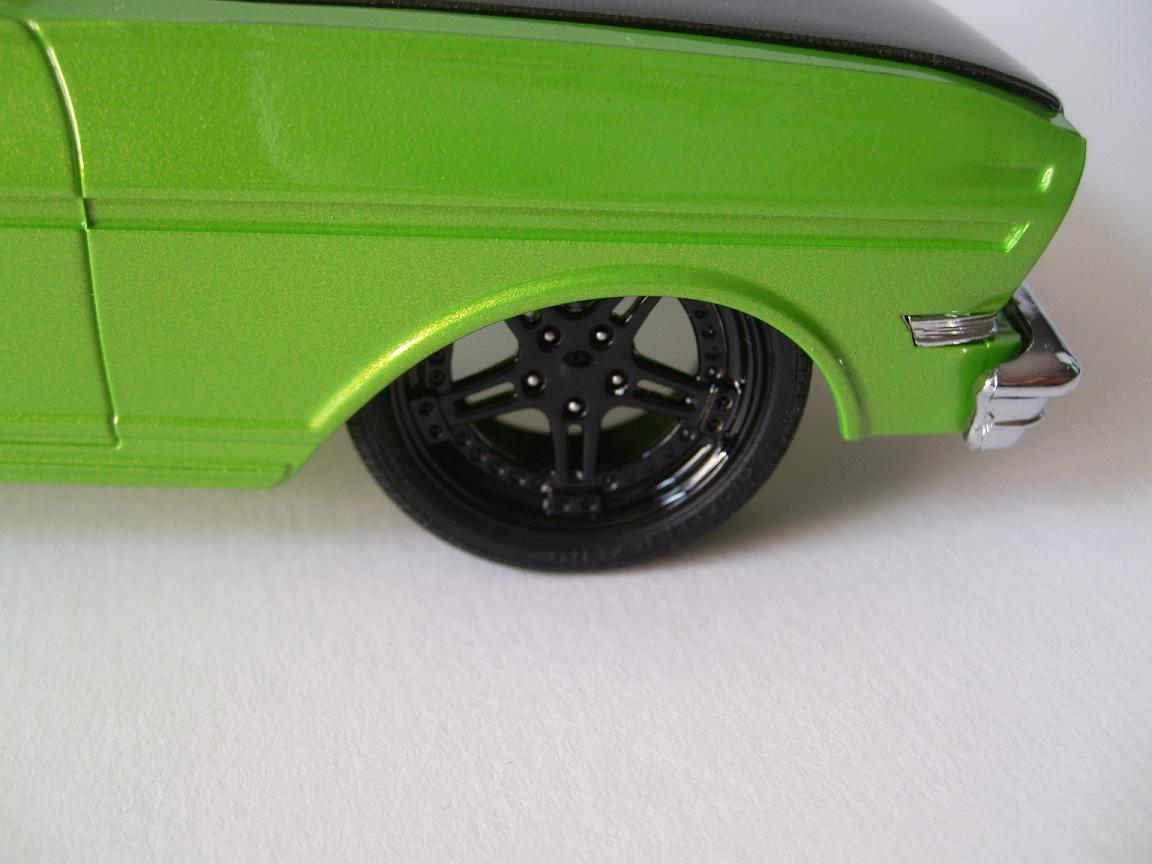

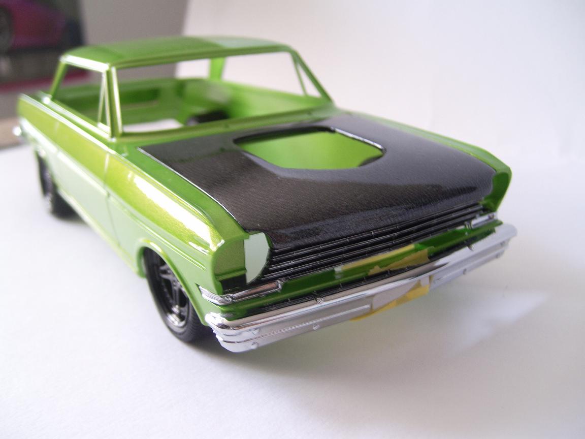

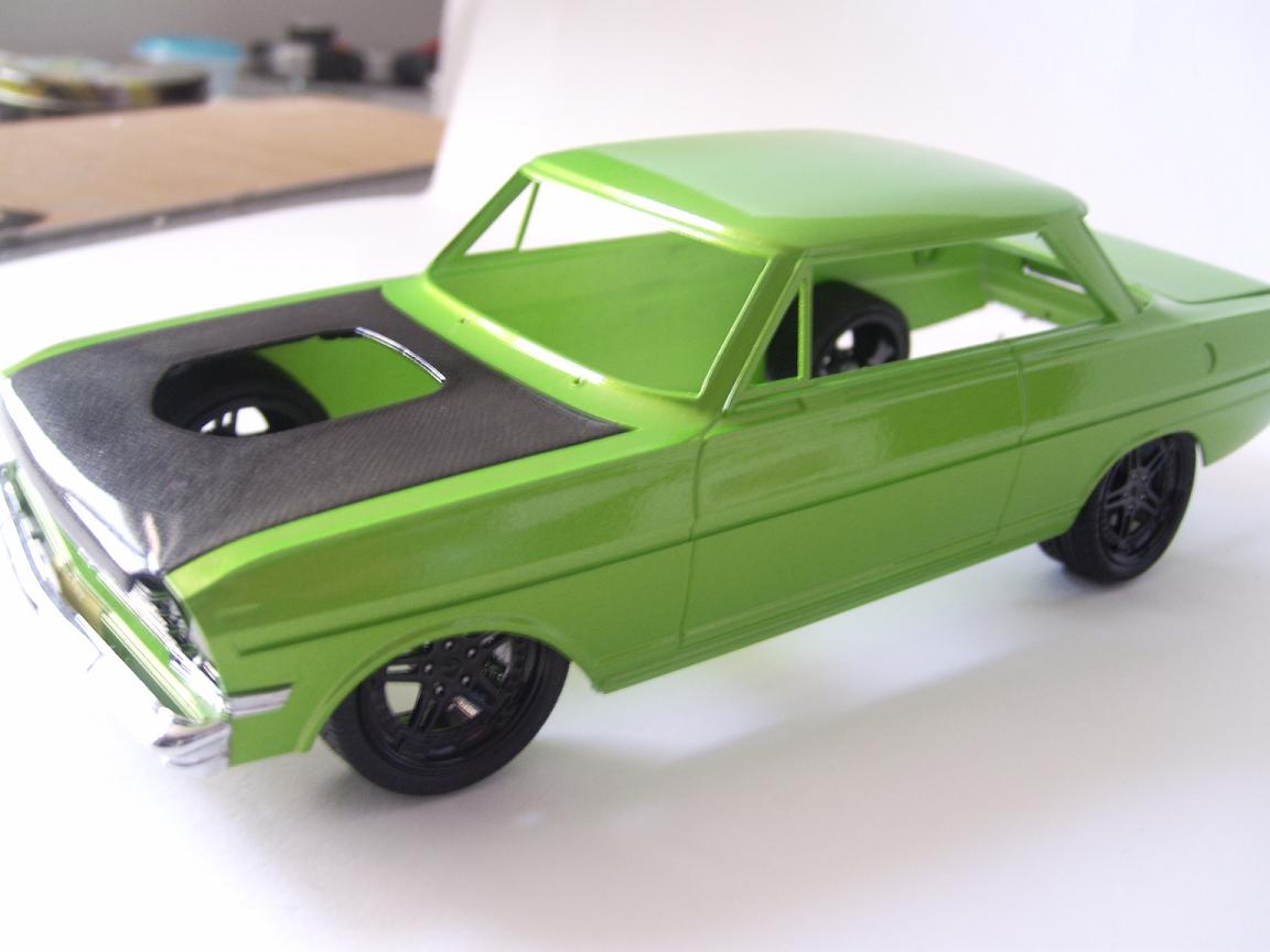

Está pintado e pronto em termos de pintura, o capô foi pintado 3 vzs pois a pintura n ficava como eu queria! Depois resolvi pinta-lo com estilo tipo carbono, penso que está mais ou menos! Agora tenho a seguinte pergunta : Uma vez k não encontro bare metal nas lojas em portugal, qual o melhor produto para fazer os frisos dos vidros? O pessoal da quitécnica sugeriu-me o metal cote da humbrol o k acham?

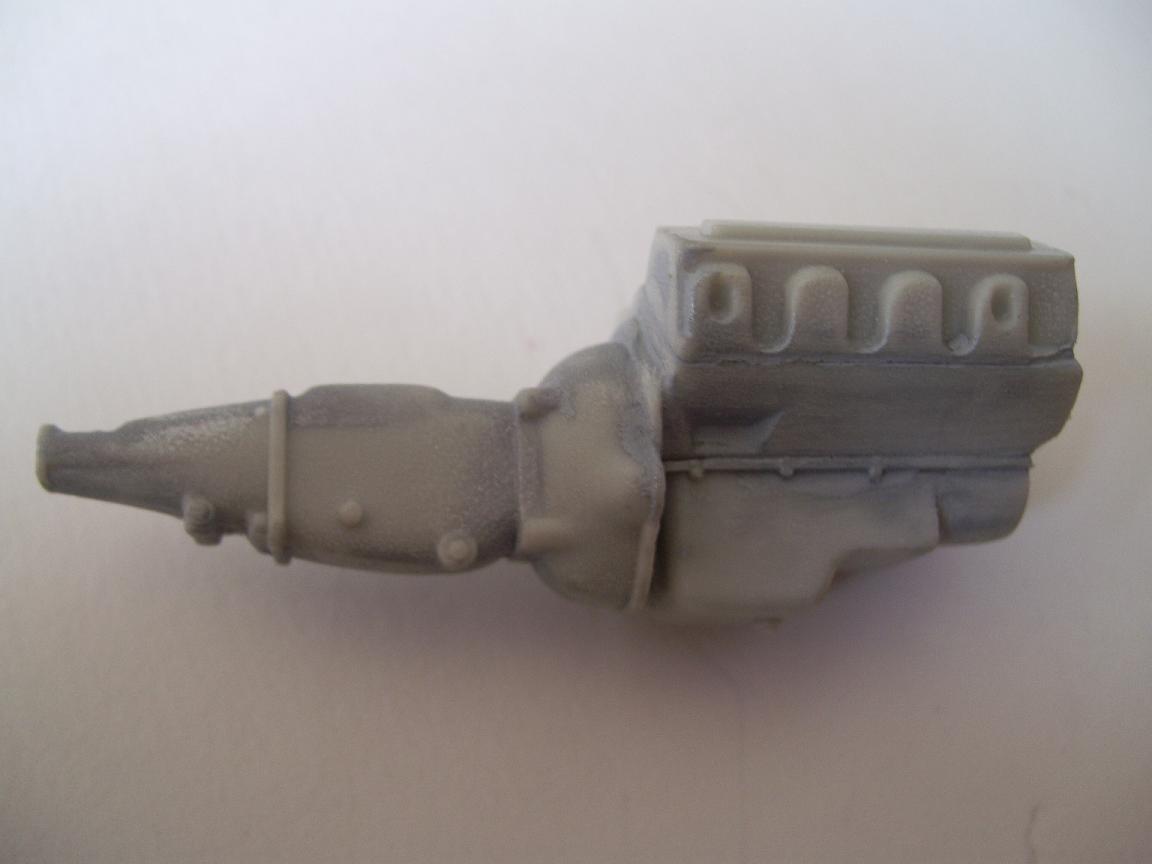

Em relação ao motor tenho estado a betumá-lo e ainda está atrasado, agora pedia a vossa ajuda para o escape pois como sabem vou usar um v8 e o original era um 6 em linha ! Queria fazer o escape a sair pelo lado do carro ficando só com uma ponteira de escape ! Como devo proceder???
Aqui ficam as fotos ...

Pedro se bem reaparcido

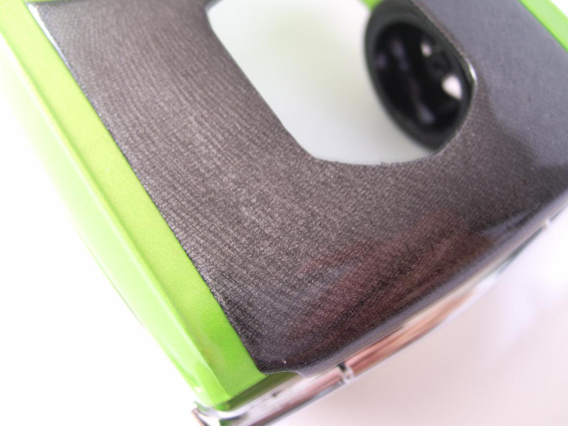

Acho que o capô ficou muito bem, a tua técnica funcionou.

Parabéns Pedro, estás a fazer um bom trabalho! embora numa área que me é estranha (um Customized)... essa pintura e a aplicação de carbono ficaram com bom aspecto! continua a mostrar fotos deste trabalho ok?

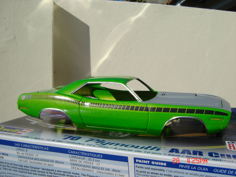

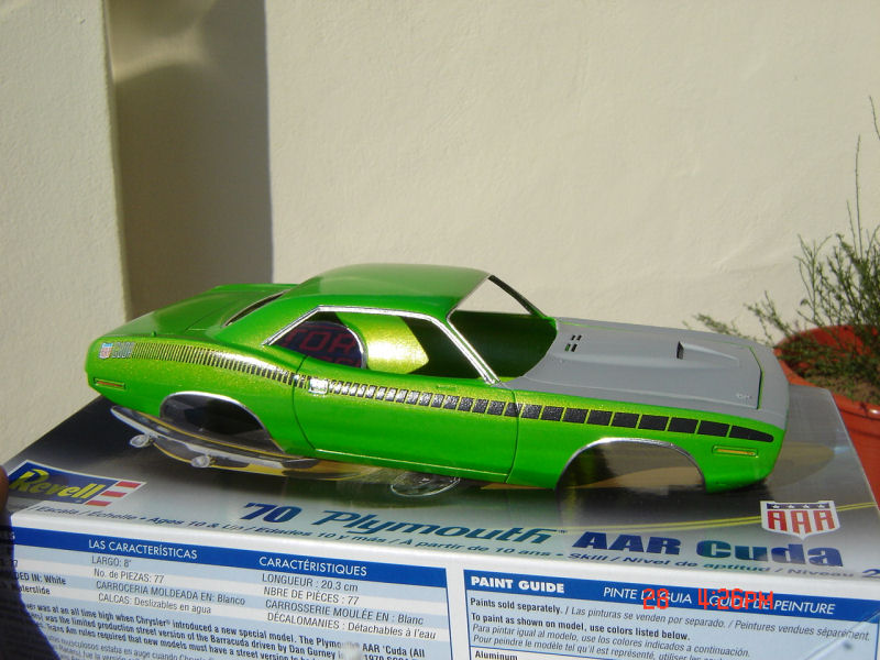

Olá Pedro,

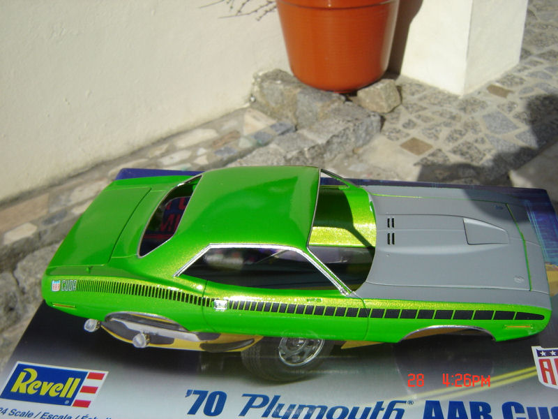

Apesar de gostar imenso de "Muscle cars", não sou muito apreciador deste modelo em particular, no entanto estás a fazer um optimo trabalho. A cor ficou muito boa (engraçado, pintei ha dias um AAR Cuda com a mesma).
Quanto ao BMF, ele é fácil de aplicar mas.......... é preciso alguma paciençia. A minha experiençia com ele ao longo do tempo foi melhorando e, através de outros forums, fui conseguindo aplicá-lo da melhor maneira.
Primeiro limpo o espaço onde vou aplicar, depois corto uma tira larga ou estreita, conforme o sitio para poder dobrar e trabalhar a vontade, mas tambem não é preciso exagerar senão gastas a folha em pouco tempo.
A seguir seguro com os dedos e com uma lamina bem afiada "apanho" a ponta e depois "puxo" o resto com uma pinça, sem lhe tocar com as mãos e colo-a na respectiva superficie. Com o dedo carrego no sitio onde estou a aplicá-la até ficar bem colada, com um cotonete (meio humido) passo por cima novamente até encontrar algum relevo, se ele existir claro! Seguindo-se uma passagem com um palito pelas saliencias onde posteriormente será feito o corte (atenção nesta parte, pois se for passado com demasiada força pode rasgar.
Depois deste proçesso, mais uma vez com uma lámina bem afiada corto o excesso e retiro-o cuidadosamente com a pinça. Se for muito, pode ser aproveitado para outras partes mais pequenas, para isso colo-o na mesa onde estou a trabalhar só com a "pontinha". Por fim, passo novamente o palito na parte do corte para o BMF ficar bem colado.
Eu costumo fazer isto depois de dar a carroçaria ou a qualquer outra parte uma mão de verniz (menos na parte interior do carro), a seguir lavo muito bem e aplico as restantes mãos de verniz para não haver problemas no futuro do BMF "levantar" do sitio onde foi colocado. Eu sei que muitos devem estar a pensar... mas assim o BMF perde o brilho!
Não! Naõ perde o brilho, fica somente à cor dos frisos e se utilizares o BMF Ultra Chrome ainda melhor, pois como é bastante brilhante quando passares o verniz por cima ele volta á cor normal dos frisos.
Atenção, esta é a minha maneira de trabalhar com o BMF, não quer dizer que tenhas de seguir "à risca" toda esta explicação. Para ilustrar todo este blá blá blá, junto uma foto do ultimo modelo que fiz.
Espero ter ajudado.
