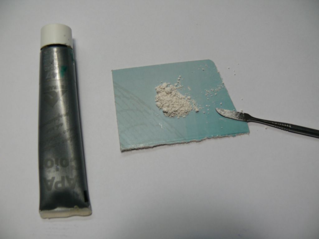

Coloquei a questão porque quando me iniciei não havia antenas à venda, vai daí que tínhamos que as fazer.
Tenho verificado que alguns 1/24 trazem antenas um pouco grossas porque, reparem, uma antena 1/1 com 4 mm de espessura à escala 1/24 seria de 0,16 mm e a 1/43 de 0,09 mm.
Estamos a falar de "fios de cabelo", nos meus modelos uso fio de níquel, enrolado numa ponta para depois colar numa fita de seguida preparo uma mistura de tinta acrílica aquosa com um pó de cerâmica chinesa misturo bem até ter uma pasta uniforme depois aplico com uma espátua até ficar assim depois repito o processo mas com tinta preta e aplico uma "bolinha" nas pontas depois de seco corto com cerca de 20mm Como podem ver isto é uma seca.
O que gostaria de saber é se alguém tem uma técnica melhor e mais rápida porque eu para fazer 10 antenas "perco" cerca de 1 hora mesmo usando um secador de cabelo...
