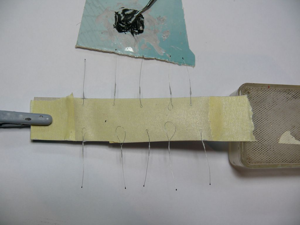

Coloquei a questão porque quando me iniciei não havia antenas à venda, vai daí que tínhamos que as fazer.
Tenho verificado que alguns 1/24 trazem antenas um pouco grossas porque, reparem, uma antena 1/1 com 4 mm de espessura à escala 1/24 seria de 0,16 mm e a 1/43 de 0,09 mm.
Estamos a falar de "fios de cabelo", nos meus modelos uso fio de níquel,
1 Fio de níquel.JPG (52.27 KiB) Visto 8169 vezes
enrolado numa ponta para depois colar numa fita
2 Fio de Níquel.JPG (50.54 KiB) Visto 8169 vezes
de seguida preparo uma mistura de tinta acrílica aquosa com um pó de cerâmica chinesa
3 Preparar a pasta.JPG (43.4 KiB) Visto 8167 vezes
misturo bem até ter uma pasta uniforme
5 Massa uniforme.JPG (43.01 KiB) Visto 8167 vezes
depois aplico com uma espátua
6 Aplicar nos fios.JPG (48.17 KiB) Visto 8166 vezes
até ficar assim
7 Exemplo.JPG (81.3 KiB) Visto 8165 vezes
depois repito o processo mas com tinta preta
8 Misturar o preto.JPG (64.81 KiB) Visto 8167 vezes
e aplico uma "bolinha" nas pontas
9 aplicar nas pontas.JPG (49.46 KiB) Visto 8161 vezes
depois de seco corto com cerca de 20mm
9 depois de seco, cortar.JPG (211.08 KiB) Visto 8166 vezes
Como podem ver isto é uma seca.
O que gostaria de saber é se alguém tem uma técnica melhor e mais rápida porque eu para fazer 10 antenas "perco" cerca de 1 hora mesmo usando um secador de cabelo...

Olá Caros Amigos,
Devo estar a ficar velho... eu sempre fiz as antenas para a 1/43 em plástico estirado... dá para fazer em qualquer dimensão e espessura e, com jeito e um cigarrito (ou cigarrilha como eu gosto) dá para fazer as pontas tanto a inferior como a superior.
Não demora mais que 5 minutos e a partir de um bocadito de plástico de 3 cm fazem-se umas 30...
Mas eu não sou de fiar pois, segundo parece, vejo tudo um bocado grosso...

ciclotron Escreveu:Olá Caros Amigos,
O que è isso de plástico estirado?
O ideal será ter uma antena flexível para no caso de, sem querer, se tocar ela não descolar e partir o decalque, é que muitas são coladas por cima de decalque.
E já agora, usam supercola 3? eu só uso esta cola nos carros onde a antena não fica por cima de decalque, quando fica uso uma cola da Microscale (micro metal foil adhesive), é uma cola que fica transparente e flexível, também a uso para colar farois, vidros e limpa-vidros.
Obrigado.

Olá Caros Amigos,
Fernando, plástico esfiado ou estirado é aquele plástico das estruturas de suporte das peças dos kits de plástico, aquecido, a isqueiro ou qualquer outra fonte de calor, e esticado a direito de forma a produzir um fio da espessura que se pretender.
É uma técnica muitíssimo antiga que se bem me lembro vi, ainda em miudo, naqueles artigos do Jorge Curvelo do Autosport.
Funciona lindamente e tem a vantagem de, depois de cortado, por mera aproximação de uma fonte estável de calor (a cigarrilha ou cigarro que eu referi) se poder engrossar a gosto nas pontas.
É completamente fléxivel e muito leve pelo que o risco para os decalques é bastante menor.
Essa técnica (e muitas outras) também a aprendi nesses artigos do Jorge Curvelo, que saudades, ainda guardo alguns desses artigos.
Mas em tempos tentei essa técnica, mas nunca "atinei" muito bem com ela, até porque é raro usar Kits de plástico e dai não ter essas sobras.
Mas obrigado à mesma, tenho para aqui uns Kits da Heller e vou tentar novamente...
