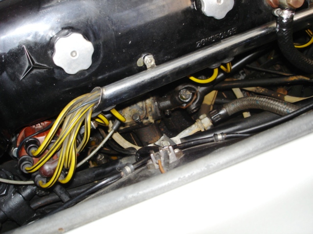

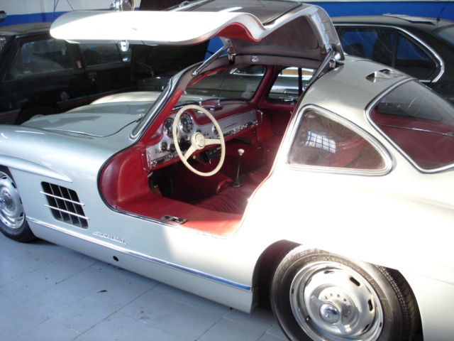

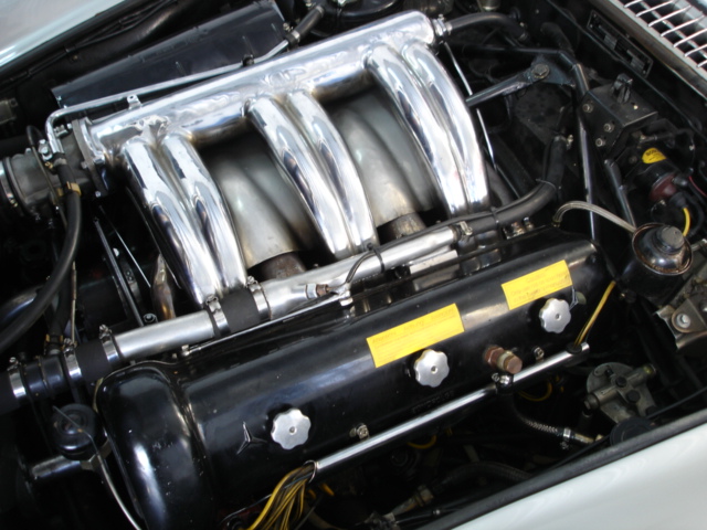

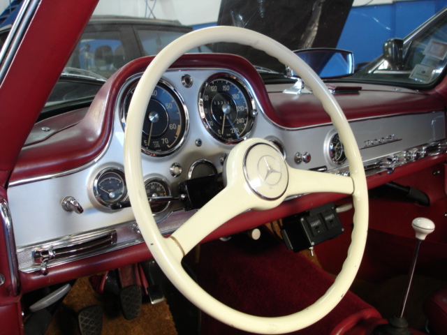

Uns dias antes do bejamodelshow estive junto de um 300SL na oficina de um amigo meu
É um carro espectacular,trata bem desse menino

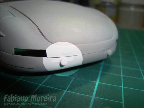

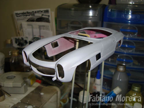

É gente... O tempo passou e a reforma praticamente não andou... :cry: Estou com muito trabalho e estudo, daí o pouco progresso com o carro. Bem, o pouco que aconteceu neste período foi o seguinte: a tinta antiga demorou a sair, o kit ficou de molho aproximadamente por 1 semana e mesmo assim não saiu completamente, eu realmente não consegui identificar qual o tipo de tinta foi usado neste carro... De qualquer forma comecei o trabalho de correções pois a carroceria não havia sido preparada adequadamente pelo antigo construtor :doubt:
Durante esse processo tive desagradaveis surpresas pois o kit aparentemente, conforme já comentei anteriormente, parece bastante antigo e o plástico está resecado e quebradiço :cry: O resultado foram algumas quebras da carroceria, principalmente onde o plático é mais fino. Precisei então de muita paciência para colar e remendar os lugares onde as quebras aconteceram. Depois de muito acerto com massa, lixa e primer o carro está atualmente pronto para receber a pintura final.
Seguem algumas fotos do processo descrito acima e prometo novas atualizações em breve.
Um grande abraço a todos !!

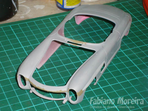

Em alguns lugares foi necessário refazer o trabalho de lixa pois a pintura antiga ainda não havia sido totalmente retirada

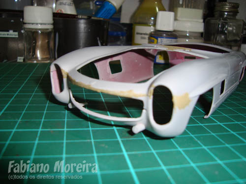

O lugar onde as quebras foram mais constantes. A carroceria ficou muito frágil

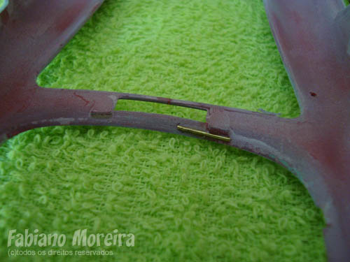

Para tentar resolver o problema das quebras nessa área utilizei um pedaço de clips de metal. Cortei no tamanho necessário e o coloquei sobre a área quebrada. Para finalizar utilizei cola epoxi. Ficou bem resistente.

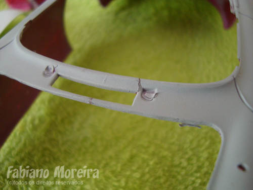

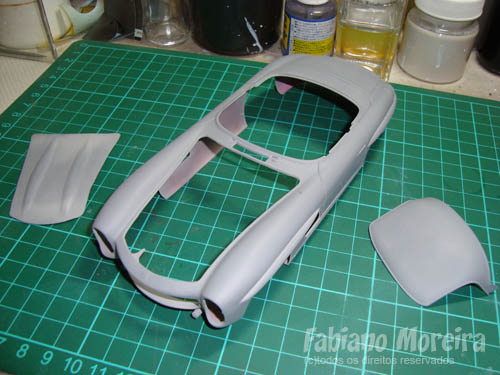

Colei a a parte da frente do carro (que também estava quebrada) na carroceira, em seguida entrou o trabalho com a massa e lixa.
Um geral do carro após o trabalho de massa
Última demão de primer aplicada
O carroceria e as outras partes prontas para a pintura final
