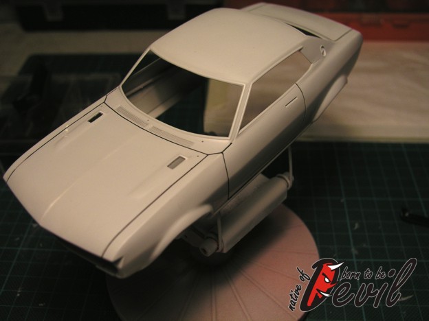

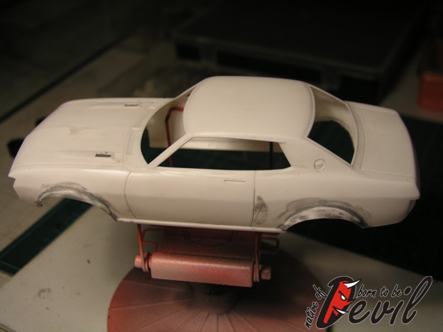

Mais uns avanços, parecem poucos mas foram qause 4 horas a aplicar putty a lixar para isto ficar assim!
Entre as esperas de secagem do putty aproveitei para lixar os rebordos interiores das jantes e para fazer os furos dos fechos do capô...

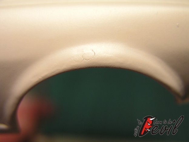

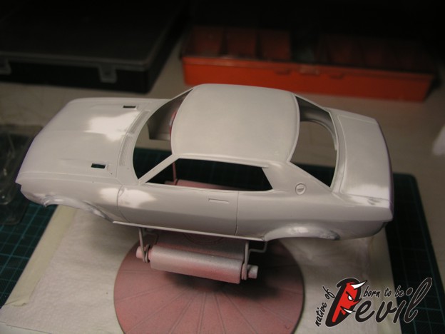

Mais umas pequenas evoluções que aos mais experiente não dizem nada, mas aos menos talvez ajudem!

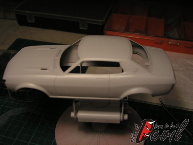

Depois de "emassado" levou uma leve demão de primário cinza para ver pequenos defeitos...
Depois das pequenas correcçõses ficou com este aspecto...
Mais uma demão de primário para confirmar...
Ainda vai levar mais uma lixadela mais tarde, pois descobri outra modificação a fazer!

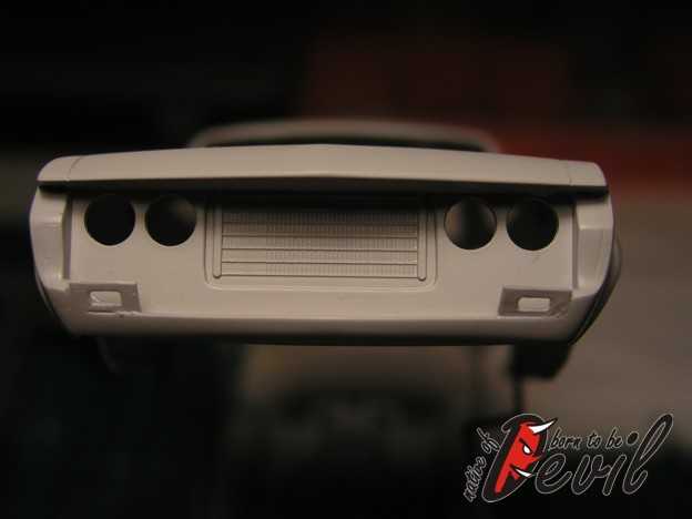

Os celicas desta altura tinha os piscas em cima e os mínimos em baixo ou ao contrário....
F (11).JPG (27.83 KiB) Visto 6717 vezes

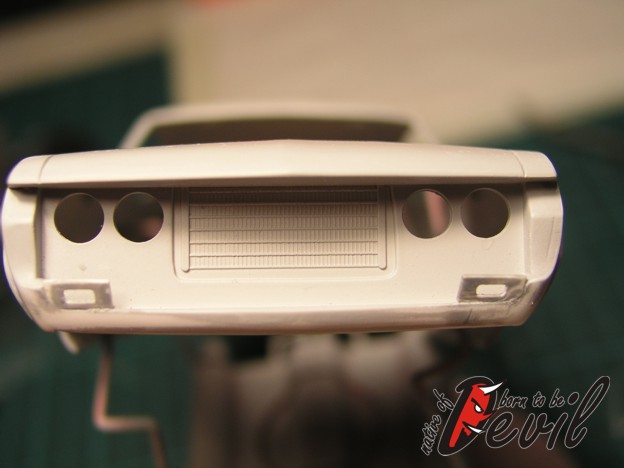

Pelo que vejo o carro que correu em portugal tem os piscas em cima, mas em baixo não tem mínimos, tem sim uma chapa com um corte retangular com o que me parece uma rede que deveria servir para arrefecimento de travões. Será?!
F (2).JPG (22.94 KiB) Visto 6717 vezes
De qualquer maneira vou fazer essa chapa e dar uma lixadela por todo!

Obrigado pela tua disponibilidade em ajudar em relação aos piscas, mas o que se passa é o seguinte, independetemente dos celicas terem os piscas em cima ou em baixo o sistema era sempre o mesmo, baseava-se na mudança de cor nos vidros e o que ficasse em baixo era feito com o desenho dos cortes arredondados na chapa, mas baseando-me na foto da caixa, o que correu cá se tem os piscas em cima deveria ter os mínimos em baixo, mas o que se ve em baixo é uma coisa muito escura para ser mínimo e ainda por cima não tem o formato da carroçaria, tem sim uma chapa com um retangulo escuro, daí a minha conclusão de ser uma conduta de arrefecimento!
Alguém partilha a minha ideia??!!
borntobedevil Escreveu:(...) sim uma chapa com um retangulo escuro, daí a minha conclusão de ser uma conduta de arrefecimento!
Possivelmente...

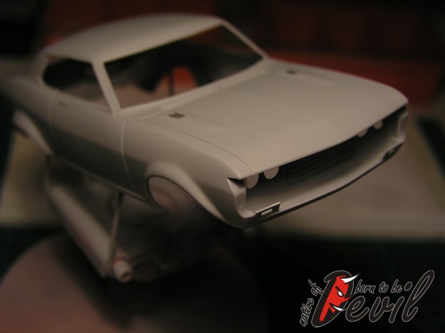

A noite foi mais produtiva do que eu poderia pensar...
A motivação também tem estado em alta graças aos vossos apoios e por isso vos agradeço.
Espero também com esta construção mostrada de maneira bastante detalhada (se calhar para alguns até demais! :doubt: ), se virem que estou a cometer algum erro que me corrijam por favor, até porque devido a alguma escasses de referências vou fanzendo algumas coisas como a minha lógica me indica!
Vamos ao que interessa, fotos!

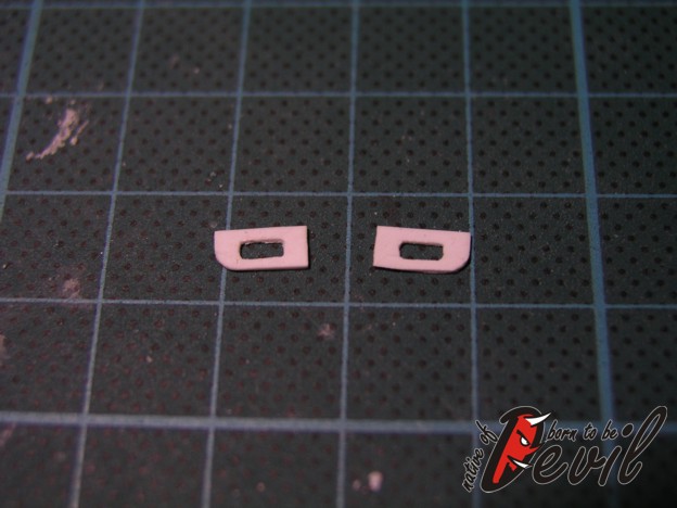

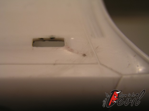

Peças que penso serem entradas de condutas feitas
Aplicadas
Com primário aplicado, vou ver se ainda dou um toque nas "soldaduras", pois a meu ver estas "chapas" são um aplicação de remedeio e pelo que eu vejo têm uma folga carateristica disso (reforço, a meu ver!)

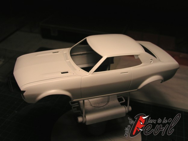

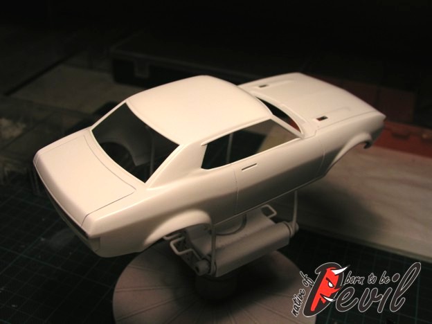

Duas fotos de toda a carroçaria com primário, espero que amanha já leve uma ou duas mãos de pintura, pois os "alargamentos" dos guarda-lamas já estão minimamente decentes

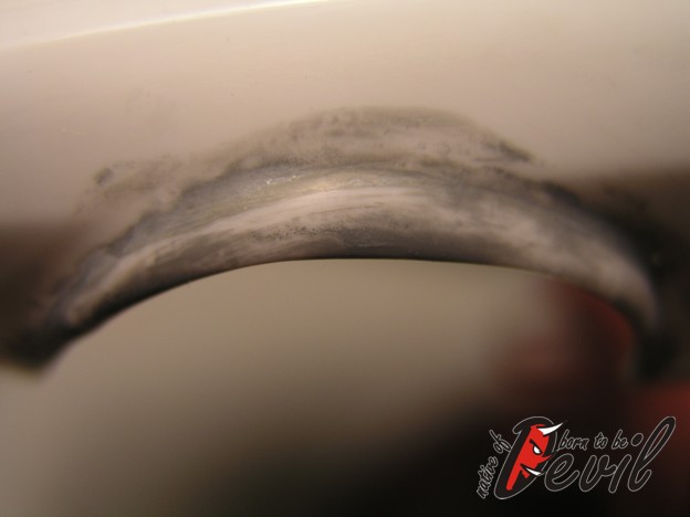

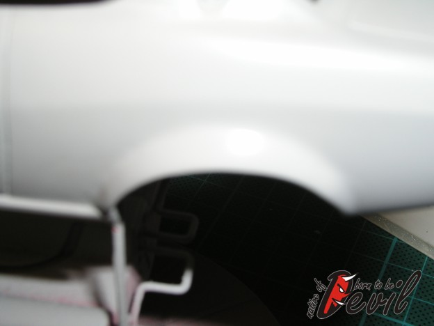

Fiz uma esperiência baseado nos nosso "colegas dos tirinhos" como este modelo é branco e as polémicas linhas, para meu gosto ficam um bocado fora de escala, pintei as ditas linhas em cima do primário para ver até que ponto sombreavam!
Não funcionou tão bem como eu imaginei, pela simples razão que me esqueci que os nossos colegas dão uma ou duas demãos, pois as suas pinturas não são tão exigentes em termos de cobertura suficiênte para lixar e polir para ficar com brilho. Até a segunda demão está tudo como previsto, a partir daí começou a desaparecer a sombra, coisa que vou tentar resolver depois...
Em princípio amanhã depois de umas polidelas já vai levar verniz ou pelo menos já estou a sonhar com isso! :twisted:

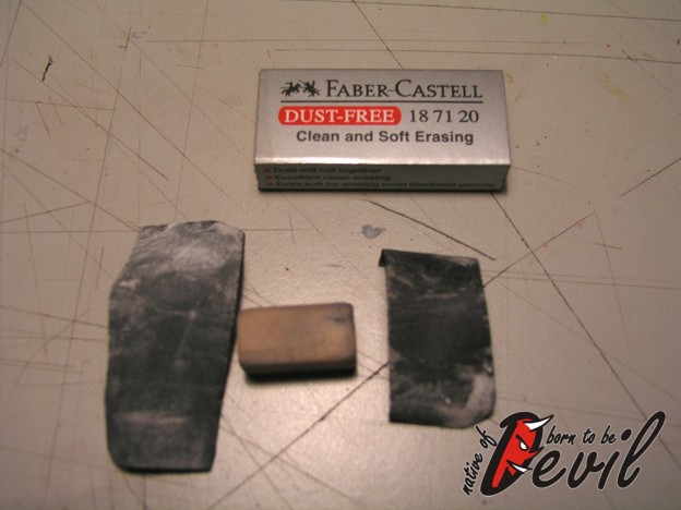

Entretanto fica aqui uma ferramenta utilizada por mim, que vós mostro por ser eficiente e barata...
Não passa de uma simples borracha cortada para utilizar como "calço" para lixar as partes mais planas e com as esquinas chegar a sítios mais difíceis, sei que muitos já utilizam, mas para muitos também é novidade! :wink:
