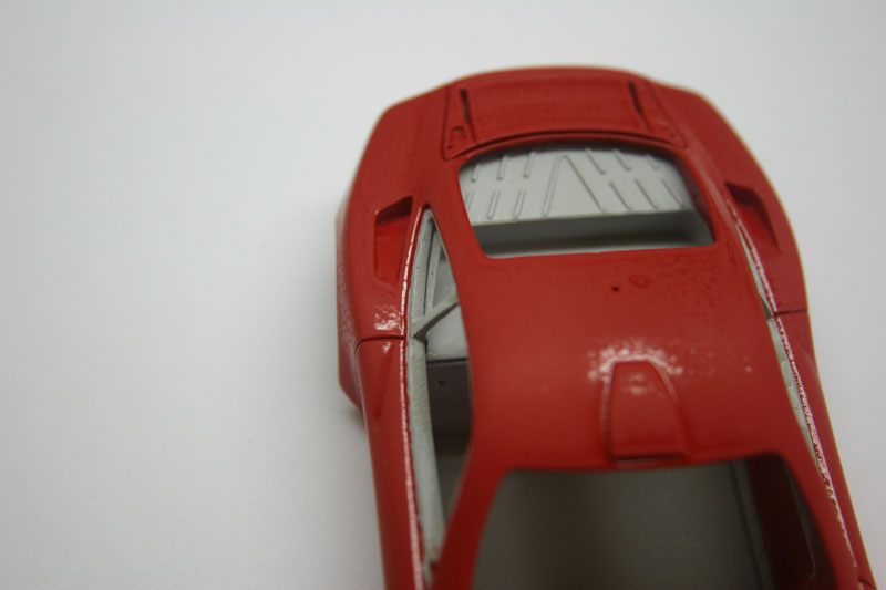

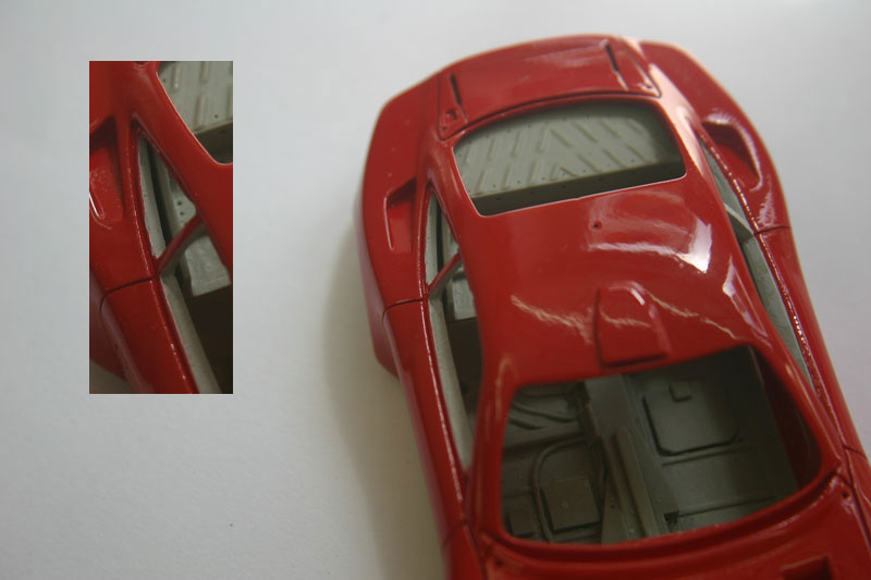

art Escreveu:Até me "arrepio", quando vejo aplicação de vernizes em modelos a 1/43!!!
Ainda por cima num BBR!
Art,
Os BBR montados de fábrica levam todos uma camada de verniz sobre os decalques, à mais de 20 anos. Mesmo os que não têm decalques.
Protege o modelo e impede que os decalques amareleçam com o tempo.
Este 360 Modena foi pintado, levou os decalques e a seguir o verniz , para aí à uns 7 anos e não se nota o amarelecimento dos decalques.
Enfim, são opções. :) :)

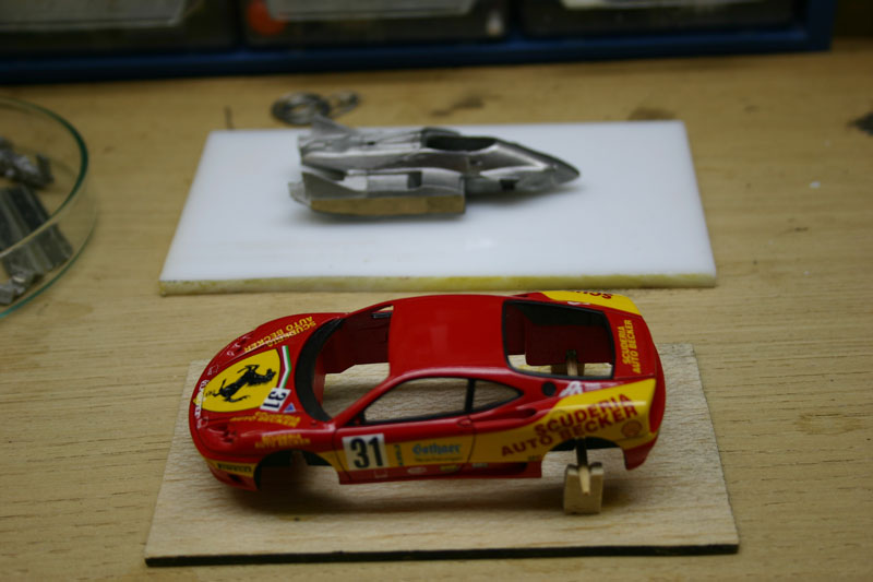

Só por causa das bocas, resolvi fazer serão :twisted: :twisted:

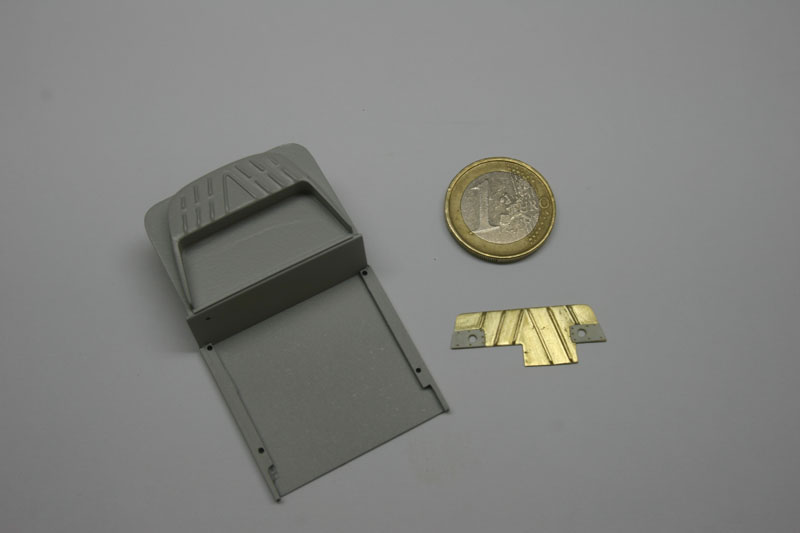

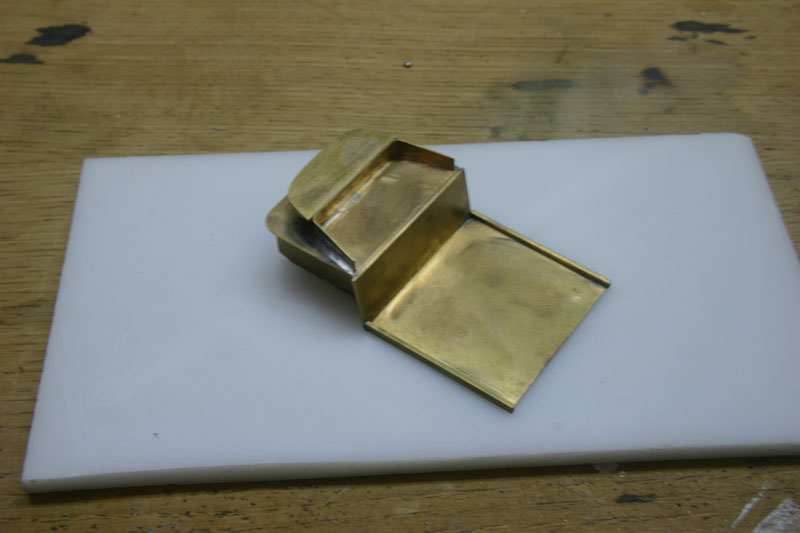

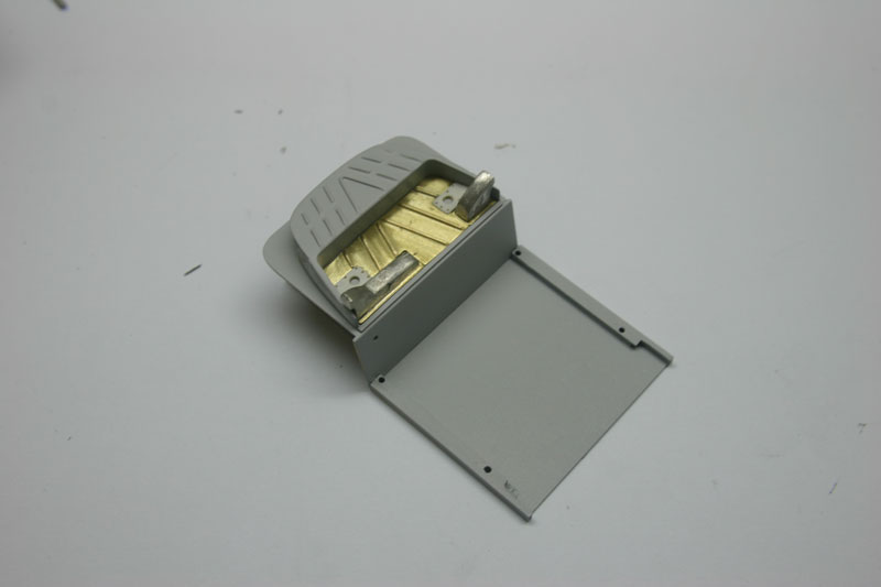

Enquanto a carroçaria está a "cozer" o verniz, fui trabalhando os interiores.

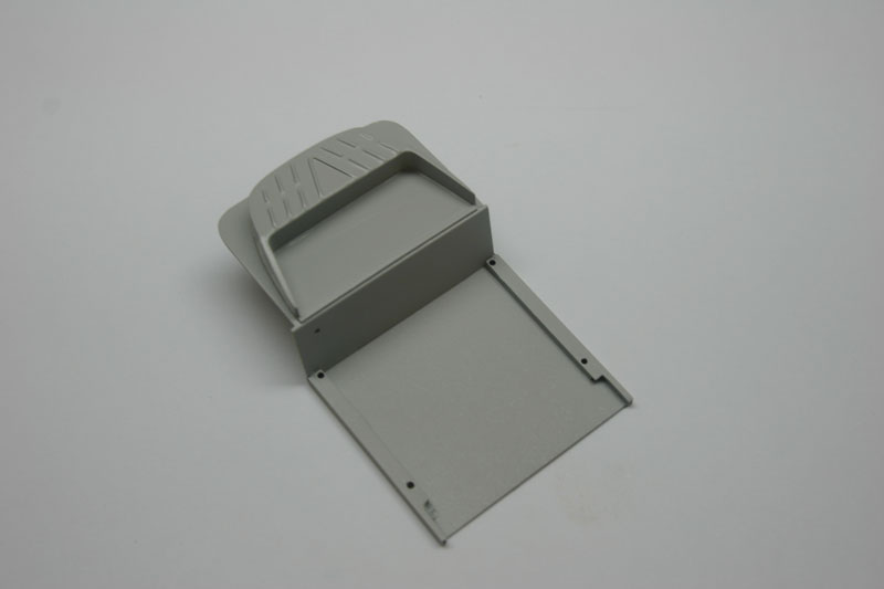

Este é o interior proposto pela BBR.

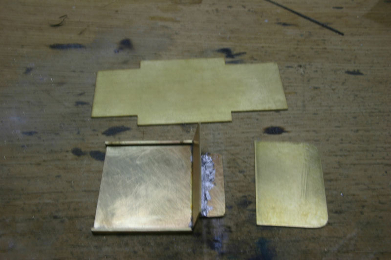

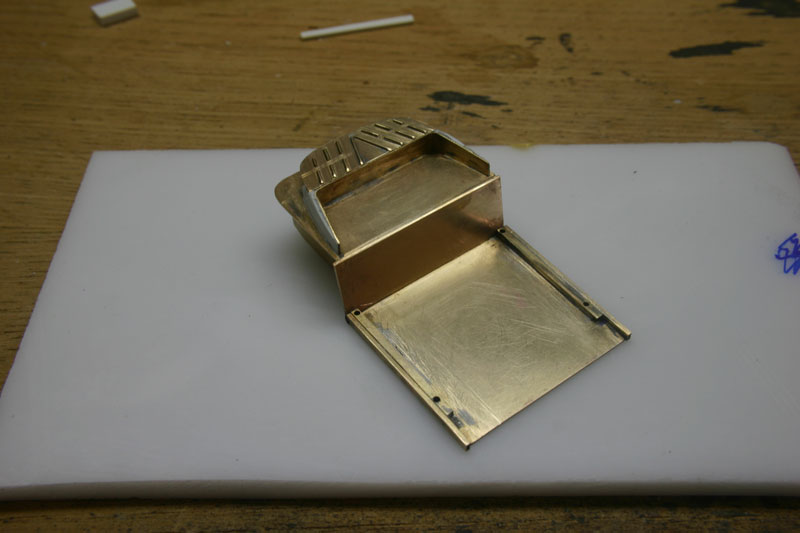

Como estes kits são concebidos a pensar na montagem em serie ( para venderem modelos acabados a 200€€ ) as peças estão cheias de folgas. :( Em vez de o arranjar, e porque gosto do trabalho de chapeiro, resolvi fazer um "chassis" novo. Como não gosto muito de fazer kits OOB, quero colocar o máximo de pormenores que puder. O modelo merece, afinal é um FERRARI. :twisted: :twisted:
Assim:
Já sem folga
E fica muito melhor que o original ( na minha humilde opinião :D :D :D ).
Por hoje é tudo, que já estou a ficar com sono.
JC

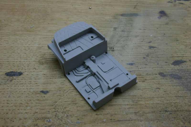

A ultima imagem está repetida. Não faço ideia como foi lá parar nem sei como tirá-la de lá.
Se alguém me puder ajudar ... ( pontinhos )
JC
Re: 1/43 FERRARI 575 GTC Estoril 2003
Fazes edit no teu post e apagas a imagem 180.jpg ou deixas estar! :D

Muito bom trabalho .
Agora umas perguntas. Isso é lataõ? Que tipo de soldas usas?
Carlos Gonçalves
jotace
Mensagens: 100
Mensagem por jotace »
ralifactoryteam Escreveu:Agora umas perguntas. Isso é lataõ? Que tipo de soldas usas?
Obrigado.
È latão vulgar e podes soldar com solda de electrónica.
JC

Se há coisa que gosto de ver é latão e solda :D
Essa tampa traseira está fantástica.
