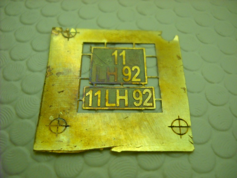

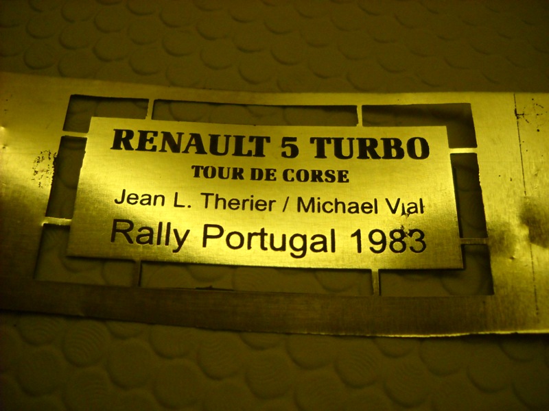

Finalmente, à segunda consegui produzir as minhas primeiras foto incisões. Graças ao "Tuturial" do Pedro e aos seus conselhos fiz uma placa identificativa para um futuro modelo e umas matriculas em baixo relevo. Projectos seguintes: não faltam, desde ailerons, matriculas, cintos de competição, suportes de backets, redes dos capots, as possiblidades são ilimitadas. Aconselho a trabalharem num local arejado, sem crianças e animais por perto, luvas e roupa velha. É que os produtos utilizados são muito perigosos se mal manipulados.
placa identificativa em latão
DSCN3245 - Cópia.JPG (154.23 KiB) Visto 10362 vezes
matriculas acabadas de sair, ainda sem estarem limpas (polidas)
Copia de DSCN3246.JPG (150.39 KiB) Visto 10362 vezes
McLMS
Mensagens: 155
Re: Tutorial "Foto Gravados"/PE
Mensagem por McLMS »
Boas!!
O resultado está muito bom!
Agora é só usar a criatividade!!
Luís Silva
Boas Vitor,
vic98auto Escreveu:Finalmente, à segunda consegui produzir as minhas primeiras foto incisões.
Á segunda? Foi muito bom, excelente resultado.
=D> =D> =D> =D>
vic98auto Escreveu: Projectos seguintes: não faltam, desde ailerons, matriculas, cintos de competição, suportes de backets, redes dos capots, as possiblidades são ilimitadas.
Uiiiii...Mais um víciado em "home made " foto gravados...deve ser do percloreto de ferro. :lol:
Um concelho: tem calma com " possibilidades ilimitadas..." senão passas mais tempo a fazer foto gravados que a fazer modelos. Fala a voz da experiência... #-o
vic98auto Escreveu:Aconselho a trabalharem num local arejado, sem crianças e animais por perto, luvas e roupa velha. É que os produtos utilizados são muito perigosos se mal manipulados.
Eu tinha avisado...
Dica para limpar as grelhas: mergulhar numa solução de sal e vinagre.
Parabéns
