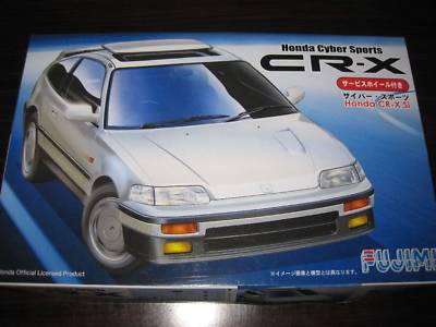

Boa Tarde,
tenho aqui o meu primeiro kit para montar, e logo ao inicio apareceu.me uma duvida, que é:
posso aplicar logo o Spray em cima do plastico ou tenho de aplicar um primario para plasticos??
Obrigado a toDOS...

Olá.
Antes de dar a cor final num modelo, deve-se ter em atenção os seguintes aspectos:
Lixar a carroçaria toda com lixa 400 ou 500.
Depois de toda lixada com 400 ou 500, dar uma passagem com lixa 1000, para uma camada mais fina.
Depois, é conveniente lavar o carro com uma escova e pasta de dentes velha, para remover quaisquer vestígios de sujidade.
Depois aplica-se 2 camadas de primário e a cor final ao teu gosto

Re: FUJIMI HONDA CR-X 1/24
Como disse e muito bem o Diogo deves preparar bem a corroçaria para a pintura. Olha bem ao pormenor, lixa.. etc, etc...
De qualquer forma e respondendo à tua pergunta:
Poder podes, mas não era a mesma coisa
ok... lixo depois primario para plasticos, depois uma lixa outra vez, entao depois vem o spray de cor e por fim o verniz... certo?
Sim. Podes dar a 1ª de primário e lixar para ver senão tem imperfeições
Primário motip ou dupli color faz a mesma coisa.
ia começar hoje no carrinho quando reparei que algumas peças não encaixam penso que têm de levar cola?? alguem usa cola? ou algu que faça a vez?
as rodas tambem não prendem bem, basta tocar nele que caiem, podem me dar umas dicas?
Viva
Este é o teu primeiro modelo e a tua iniciação no modelismo, certo?
Aconselho te a ler bem as instruções do kit, ver onde se aplica cola e onde não é necessário aplicar, ver onde pertencem as peças.
Nas instruções também explicam como colocar as rodas, as tintas a aplicar, resumindo explicam como construíres o teu modelo.
A cola a utilizar é cola especifica para modelismo, uma cola liquida que se aplica com um pincel que já vem com o frasco de cola, mas existem vários tipos de cola, não usar super cola 3 nos vidros pois estraga e difícil recuperação.
Quanto a tintas em spray eu uso as acrílicas que também se vendem nos grandes espaços, aplico sempre primário, tem atenção ao aplicar a tinta nem muito longe nem muito perto , muito longe a tinta começa a secar antes de chegar ao modelo e fica rugosa, muito perto começa a escorrer cerca de 20 cm de distancia e fazes varrimentos da esquerda para a direita ou como te der mais jeito, das uma primeira demão ligeira só para fazer "cama" depois uma segunda para cobrir melhor e uma terceira para terminar, claro que entre cada demão deveras deixar secar cerca de uma hora.
Caso tenhas azar com a pintura podes retirar a tinta com Forza um produto para limpar o fornos domésticos, ou então óleo de travões em ambos os métodos deves mergulhar a peça em questão deixares uma ou duas horas, tem cuidado ao manusear estes produtos pois são tóxicos e corrosivos, mesmo ao pintar com spray deves usar mascara e num espaço arejado, cuidado com o pó que anda no ar é frustrante ver um pelo na pintura, podes tentar remove-lo com uma lixa fininha numero1200
Mas dá uma olhada pelo fórum existe uma secção onde podes tirar as tuas duvidas.
Como é o primeiro poderá não sair bem, mas não desmoralizes, o próximo sairá muito melhor.
Bom trabalho.
Ram
Se o kit é da Fujimi no máximo as instruções estarão em japonês e não em chinês...
Mas é como já disseram: seguir as instruções à risca e tudo se torna mais fácil.
