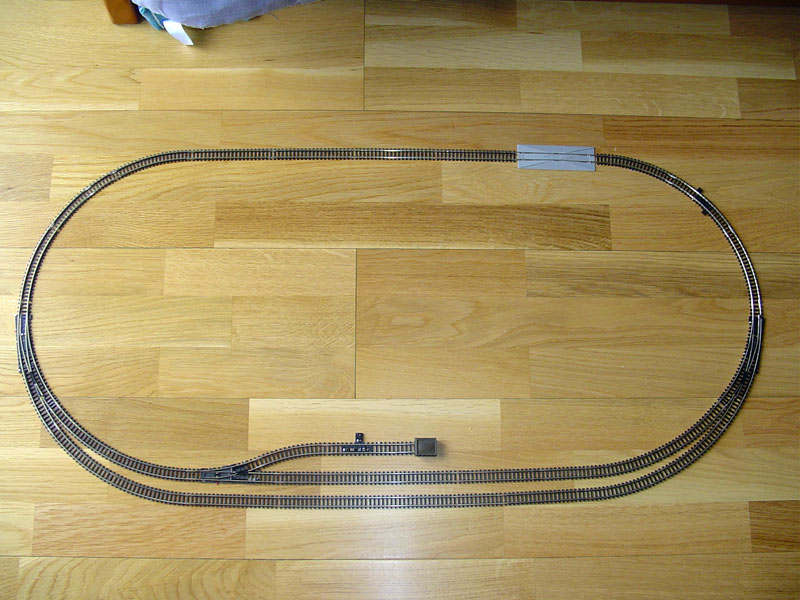

Bem pessoal, como foi prometido, vou por aqui alguns dos passos da construção da maqueta. Esta maqueta vai ser para ir a exposições, por isso será uma coisa muito pequena. Terá 100cm por 50cm, e não vai exceder os 20 cms de altura (vai ter um tunel). A escala usada é a N (1:160)
1º passo - O plano de vias.
Este plano é muito simples. É de via única, tendo uma via desviada na zona da estação para permitir o cruzamento de duas composições. A outra via desviada para dentro da oval é chamada a via de saque, que servirá para estacionar locomotivas, vagões de carga e coisas desse estilo. Todo o material usado aqui é da marca TRIX, uma das melhores do mundo a este nível.
Próximo passo - a base
Espero que gostem.
Abraços.

Luis, qualquer dúvida estamos na área. Eu também monto ferreomodelismo e tenho uma montada em casa, mas acho que irei reformá-la e darei uma melhorada.
Qual é a marca dos trilhos?
Beleza.

A marca é Trix, como referi atrás. Foi um starter set que comprei, pois necessitava de um segundo tranformador para controlar a minha maqueta principal!
Thks pelos comentários!
