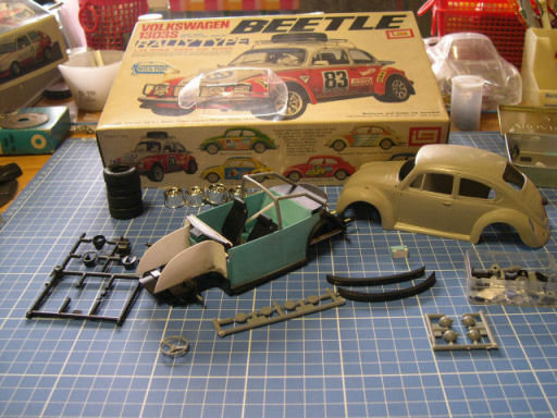

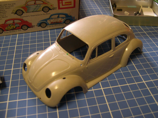

Como tenho a minha "secção de pintura" em obras, pois estou a refazer o compressor e o espaço de trabalho, tenho estado a tratar de umas coisas velhas que tinha em casa.
Este é um projecto começado há cerca de 10 anos e que só agora evoluiu.
Acho muito giro, por isso partilho com o grupo.
Curiosamente, o principal problema deste projecto são as jantes, pois o carro tinha as jantes de chapa normais do carocha, embora mais largas, as quais não são fáceis de conseguir. Se calhar tenho de "sacrificar" um Porsche da Fujimi para as obter, se não as conseguir reproduzir de outro modo.

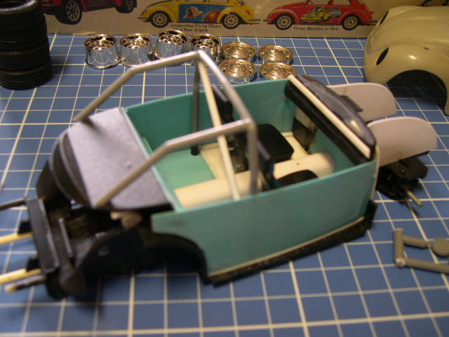

O carro não tinha interior, pois era motorizado, e o volante à direita, como, por acaso, era comum nos carros do Tony Fall. Para chatear, em Portugal, e por se tratar de um carro com preparação "continental" correu com volante à esquerda, pelo que o tablier do kit teve que ser alterado. Portanto, a totalidade do interior é construído.
Este carro, preparado pela VW-Porsche Salzburg, não chegou ao fim do rallye.
À vossa consideração ...

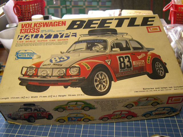

Creio que a Revell tem um modelo "civil" deste carocha do inicio dos anos 70... Talvez consigas aproveitar as jantes... creio que tinham tampões, mas deve dar para tirar....

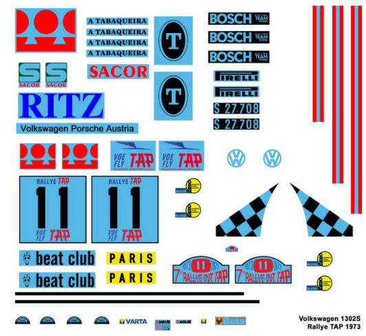

Que material é esse azul, que estás a utilizar na construção do habitáculo?? E a folha de decalques, foste tu que a fizeste?? *****

Vou explorar essa hipótese do VW da Revell de que fala o tiomoitinhas.
Quanto à decoração foi integralmente desenhada por mim e vai ser impressa em decalcomania numa Alps.
O material azul (ou lá de que cor é ...) não tem nenhum mistério: é plastic card "reciclado" de uns calendários de secretária que me mandaram há uns anos. Reage perfeitamente às colas e é muito maleável, permitindo dar-lhe formas com facilidade. Só é preciso limpar a impressão do calendário, que é só de um dos lados. No aproveitar é que está o ganho, já que os kits, esses, têm mesmo que se comprar ...

Os VW também existem na Hasegawa (creio que o kit Revell é o mesmo) e na Tamiya. Não sei é se trazem as jantes de aço estampadas.
