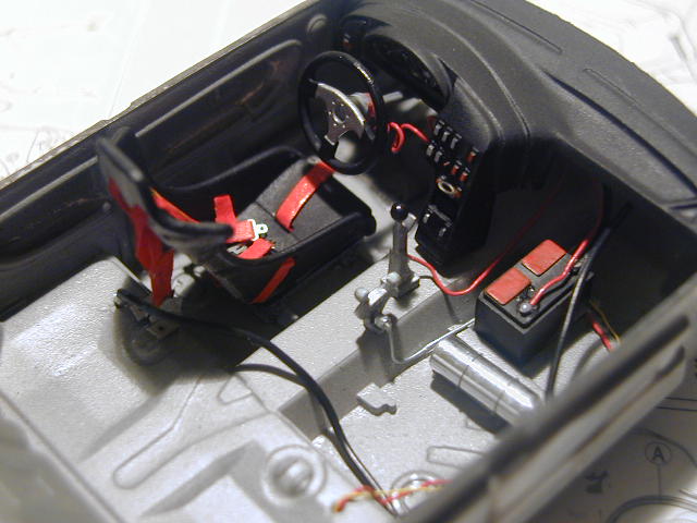

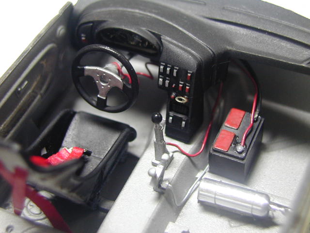

O interior levou com algum detalhe em cima.
Cintos de segurança,pedais,tapete anti-deslizante,fixação para os cintos,bateria,extintor,tubos hidraulicos,corta-corrente,proteções do roll-bar,etc...Tudo em photoetch, aluminio, etc....

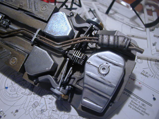

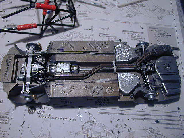

No chassis tentei utilizar algumas tecnicas explicadas pelo L.Dias no seu Pontiac Firebird, que tinha o chassis mais lindo que já vi!
Claro que ficou a milhas da qualidade do Pontiac, mas achei que foi uma grande evolução ao que eu vinha fazendo até agora.Obrigado pela ajuda!!

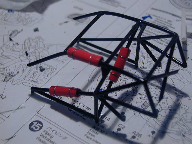

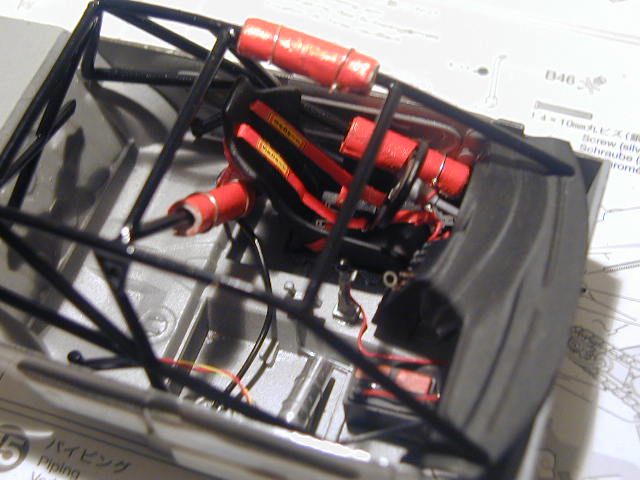

Roll-bar com proteções feitas com fita isoladora e fio metalico.

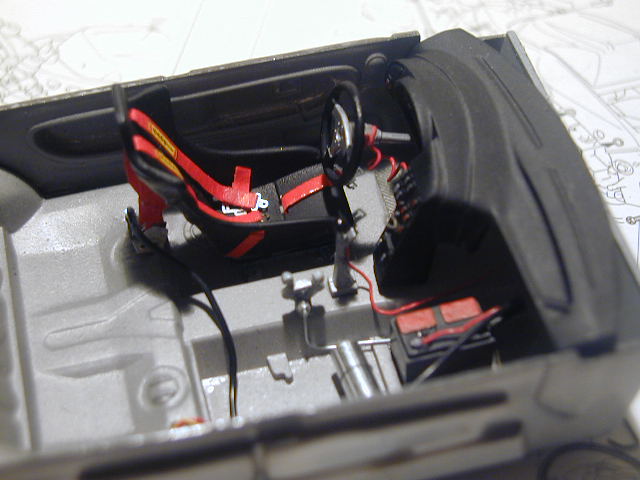

Cintos completos com fixação atras do banco,mais algumas ligações,tapete anti-deslizante em aluminio.

Inicio.bateria,extintor,corte de corrente,algumas ligações.

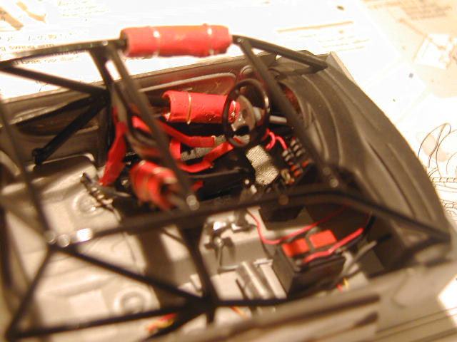

I dont know what you guys think but those "crashbags" on the rollcage looks a little to big to me.. =/ but everything else looks really good =D keep it up

Boa fufas... tirando esses protectores que estão realmente fora de escala como o Rallymaster disse, de resto está tudo 5 estrelas. Fiquei curioso por ver as fotos da carroçaria.
Good one fufas... beside those "crashbags" out of scale like Rallymaster said, everything else it´s 5 star. I´m curious to see the body photos.

já agora que material usaste para fazer os cintos?! parecem-me bem fixes, anda à procura para fazer os cintos do meu Delta e não queria usar o material que vem com o kit.

Rookie, para fazer o material dos cintos utilizei uma tecnica muito simples, barata e com um bom efeito.
Pegas naquela fita isoladora amarela que parece papel, cortas uma tira e dobras a meio ficando as 2 faces que tem cola coladas uma a outra.Assim ficas com as 2 faces "boas" viradas pra fora.
Depois só tens que cortar às tiras com a tamanho certo,pintas e já está!
Fica com uma textura tipo tecido e dá para dar as curvaturas correctas!!
Muito fácil e barato!!!!!!!
Quanto aos crashbags, também utilizei a mesma técnica e a mesma fita.
Enrolei à volta de uma carga de uma caneta(tem mais ou menos a espessura do roll-bar) pintei e cortei à medida.
Simplesmente acho que exagerei nas fita....................
Ficou um bocadinho grosso...eh eh eh
Mas já montei o roll-bar no interior do carro e com a carroçaria em cima fica com um efeito espectacular!!!!!!!Não parecem nada grandes.
Mas é uma questão a rever nos proximos projectos!
