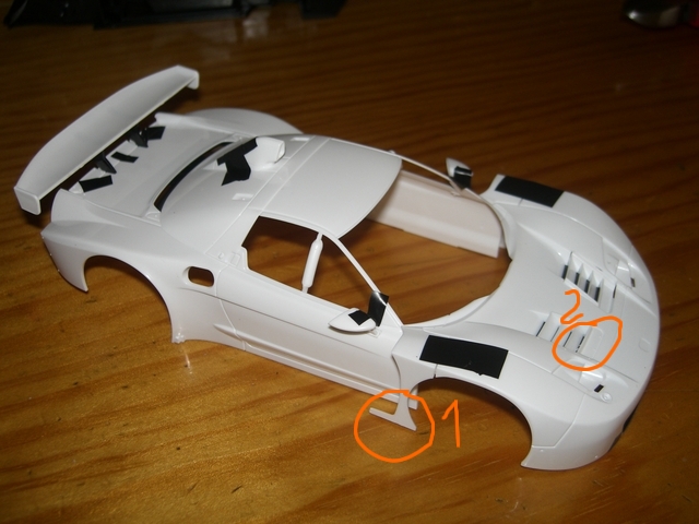

Bem comecei este projecto há 2 dias atrás e encontra-se já com algum avança, com alguns erros mas que estou a corrigir e a melhorar, aqui só mostro a carroçaria e uma jante mas há tenho mais algumas coisas montadas mas que não mereçem aqui ser colocadas.
Preciso agora de comprar a cola cimento porque não tenho... só espero que agora corra tudo bem sendo este o meu primeiro modelo.
aceito boas e más opiniões, é com elas que evolui-mos.
Cumps a todos e bons modelos....
Re: ARTA NSX 05´ 1/24
Ao que se ve não está nada mal, quanto às peças que tu achas que não merecem ser mostradas, eu penso que é ao contrário, as que tu achas que não estão bem, é que deves mostrar, para que possamos dar a nossa opinião de como as deves melhorar! Esta é a minha ideia!
Na carroçaria onde assinalei com o 1, parece-me que deves lixar um bocadinho, já que se notam algumas rebarbas (desculpa se for efeito da foto) e antes de dares primário não te esqueças de a lavar muito bem, para não ficarem residuos como em 2.
Espero ter ajudado

por acaso fui ver e realmente tem um pouco de rebarba :oops: bons olhos..
eu ainda vou ter de lixar tudo como deve de ser, porque ha ai alguns defeitos escondidos.
e o que não mostro é a base e os eixos dianteiro e traseiro porque estão num estado tão inicial que acho que ainda não mereçe ser visto.. depois de colar algumas coisas já mostro.
e o lavar eu já tinha pensado nisso porque ha mesmo muito sujidade em cima dele...
obrigado pelas dicas e pelo bom olho

um outro conselho....
não uses fita isoladora... deixa muitos resíduos de cola... usa antes aquela fita de papel de pintor...

é altura de veres se há algumas imperfeições e corrigi-las antes de dar tinta, não te esqueças que a tinta não disfarça, pelo contrário realça! :wink:
Continuação de bom trabalho.
